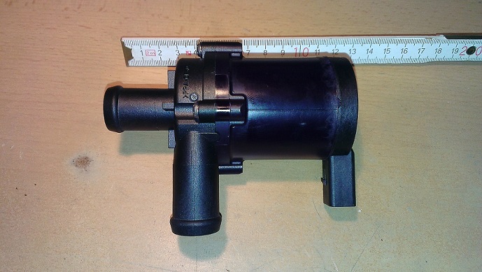

hey Hyse , zeig mal her , Dein Teil !
Ist das die, die in den Sekundärkreislauf kommt ? um den Wasserkreislauf , nach "Zündung aus" ein bisschen weiterlaufen zu lassen ?

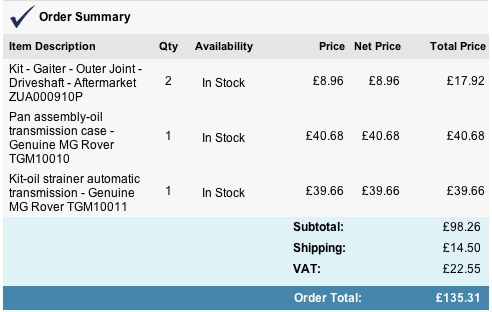

@ Mykel sag mal wo hast du denn den Filter Öl und die Dichtung für dein Stepi her und was hat es gekostet ??
Fr 5. Dez 2014, 20:23
Filter und so von Rimmer:
Bildschirmfoto 2014-12-06 um 18.41.59.png [ 29.94 KiB | 29256-mal betrachtet ]
vergiss die Faltenbälge von der Gelenkwelle (Pos. 1). Die Dichtung gibt es nur noch komplett mit neuer Ölwanne, oder eben selber schneiden. :down:
Öl war von eBay: http://www.ebay.de/itm/360857170624

@ Cadde,
mein " Teil " zeig ich Dir nicht :lol:
Aber ein Bild der Pumpe kann ich gerne zeigen.
Ich glaube sie ist für VW/Audi.
Falls sie doch benötigt wird, sagt einfach bescheid.

LOL !
besser is das ... :lol:
aus dieser Enfernung auch nicht wirklich beeindruckend , denk ich mir mal ... :mrgreen:
hmm, und die ist als Austauschteil für die vorhandene, vom Zahnriemen, angetriebene Wasserpumpe zu benutzen , von sowas hör und lese ich hier das erste mal , bin ich ganz ehrlich !
Wenn die mehr Fördermengenleistung hat , wär das doch klasse, oder nich ...
Jetzt noch ne Einbauanleitung for "Dummies" , bitte !
Baut man die Wasserpumpe aus und bricht die Förderräder ab, danach wieder rein , und die Elektropumpe übernimmt dann den Job oder wie darf man sich das vorstellen ?
:angel:

Das Teil nennt sich Zusatz Wasserpumpe.
Für mein Verständniß ist sie also zusätzlich zur normalen Wasserpumpe eingebaut.
Könnte mir Vorstellen das sie z.B. bei Standheizungen zum Einsatz kommt. Irgendwie muss die Heizung ja das Wasser verteilen.
So wie ich das Verstanden habe, hat der Kollege mit der Elise so ein Teil eingebaut um bei Standgas oder bei ausgeschaltetem Motor trotzdem eine Kühlung zu erhalten
und dadurch den Turbo zu schützen.
Ich wollte einfach nur Bescheid geben das ich so was hier liegen habe falls ihr zu der Entscheidung kommen solltet sowas auch einzubauen.
Grüße aus dem Frankenland

Na siehste !
Kam mir doch irgendwie bekannt vor !
Sowas hat mir letztens auch der Stig erzählt, das den Elisen im Rennen während Standgas´ die Turbo´s abgeraucht sind ...
Uuuups ...
Yep, gut zu wissen, wo eine is Hyse ... ! :up:
