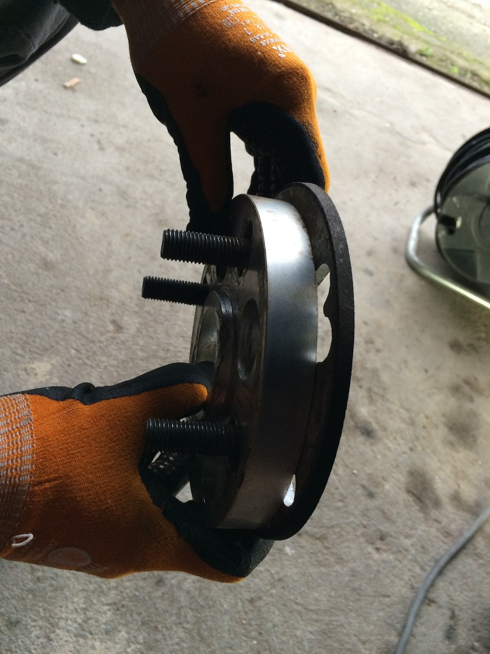

Dateikommentar: Spurplatte 1
IMG_0502.JPG [ 272.94 KiB | 26022-mal betrachtet ]
Ich denke, die kommen so nicht wieder drauf. Die dünnen mit 5 mm werde ich mir mal sichern, weil damit würde ich an Mrs P ja die Hairpins über die große Bremse bekommen, wie Peter und Michael beim letzten Stammtisch rausgefunden hatten.

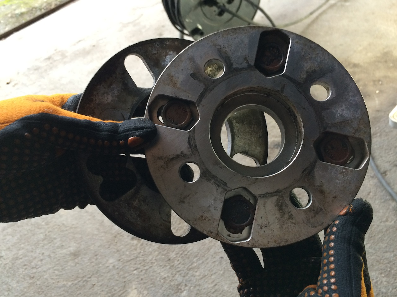

Dateikommentar: Spurplatte 2
IMG_0503.JPG [ 268.27 KiB | 26022-mal betrachtet ]

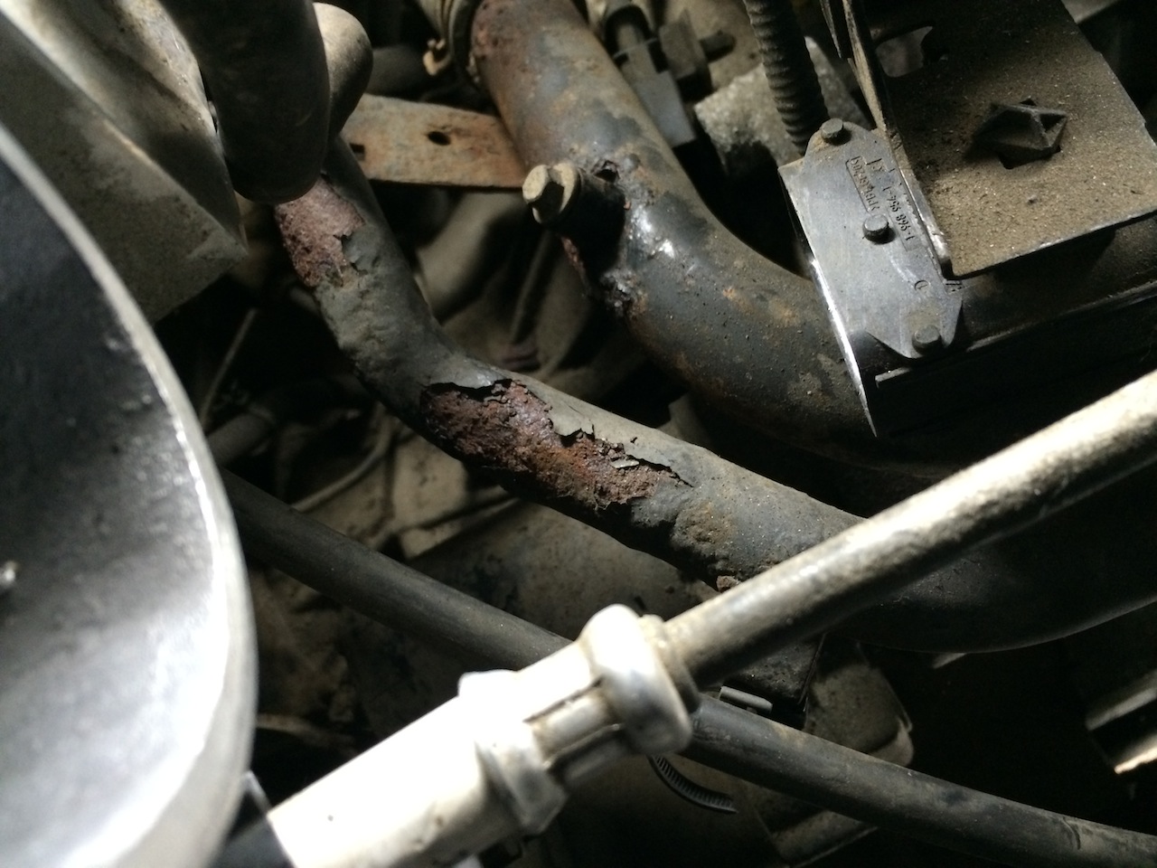

Beim Entfernen des Kabelbaums wurde der nächste Punkt auf der Einkaufsliste für Stoneleigh deutlich:
Dateikommentar: das muss alles neu hier
IMG_0505.JPG [ 268.59 KiB | 26022-mal betrachtet ]
Also eine Runde Edelstahl bitte, denke ich. Mal sehen, was da noch so alles kommt.

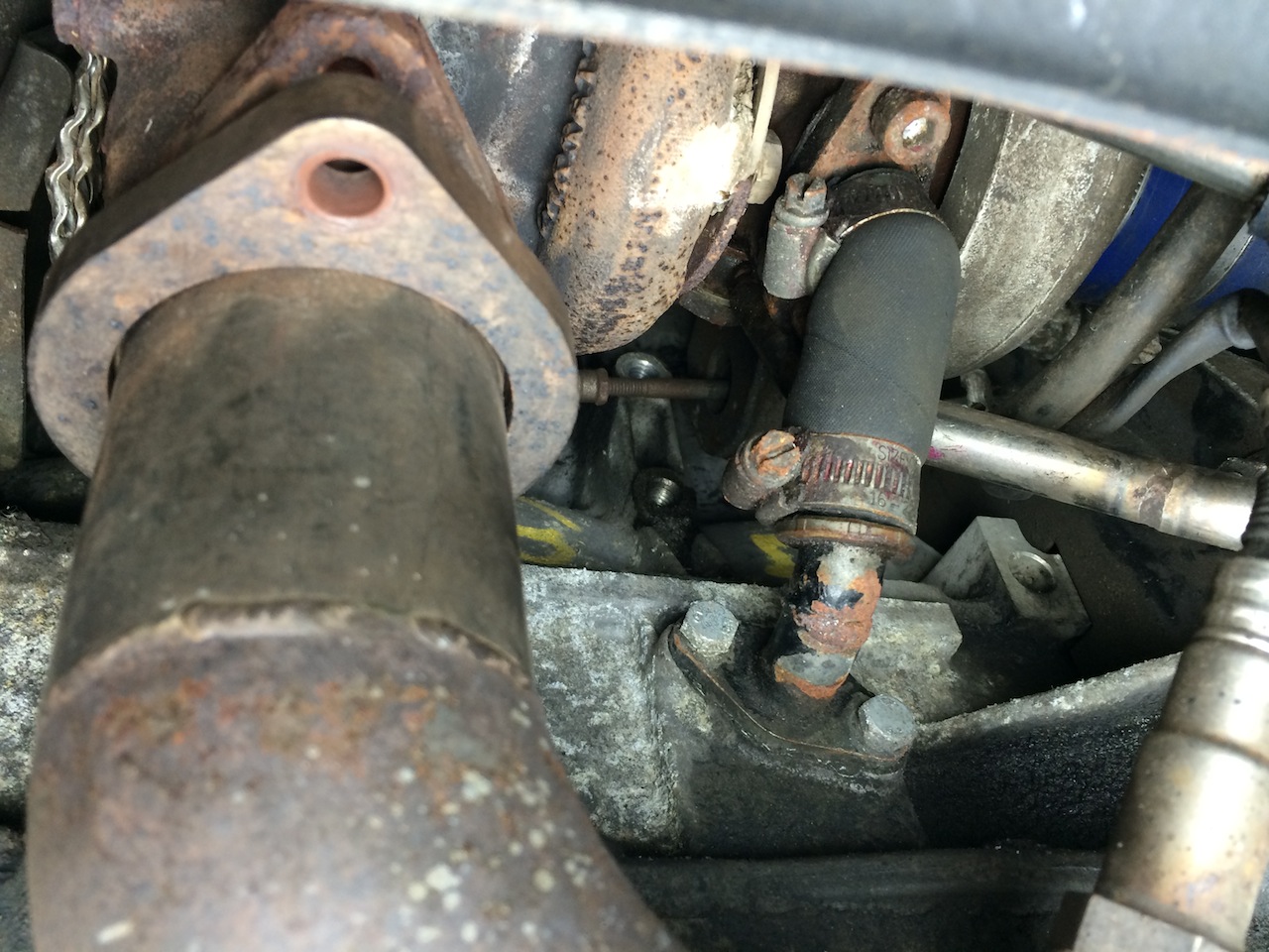

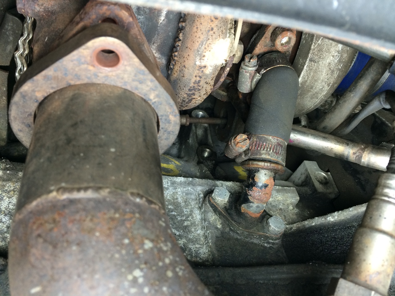

Eingebaut sieht das alles sehr gut aus, aber beim Ausbau merkt man, wie eng das alles ist. Ich dachte, dass ich das ganze Geschläuch gelöst hatte, aber der Turbo hat zusätzlich auch noch ’nen Anschluss ans Kühlsystem, was Markus dann aber mit Steffis Hilfe „schnell“ erledigte:
Dateikommentar: fluch, mecker, schimpf, *&%§!
IMG_0509.JPG [ 365.82 KiB | 26022-mal betrachtet ]

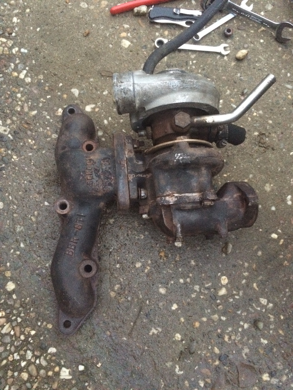

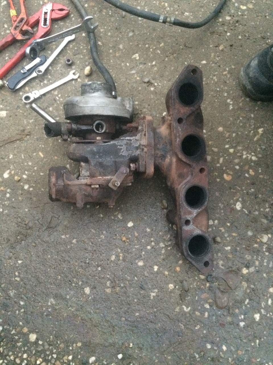

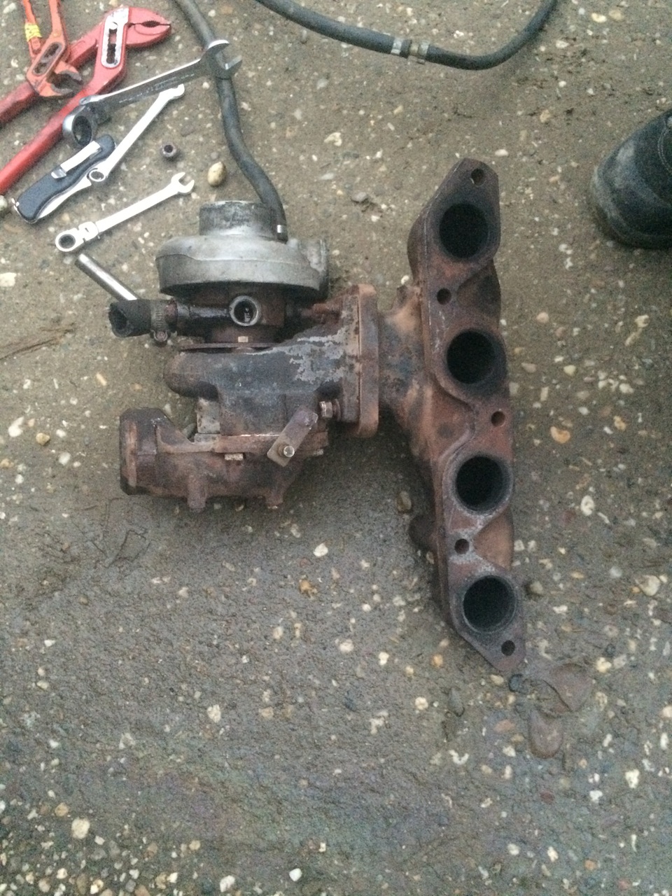

Der ganze Kladderadatsch (Krümmer, Turbo, Unterdruckdose zur Ladedruckstuerung) ist dann ein Block, der komplett raus muss. Ohne den Zylinderkopf wäre es kein Problem, aber so? Markus hatte dann die rettende Idee und schraubte das Halteblech der Unterdruckdose ab und dann ging es mit Hängen und Würgen raus. Nach kurzer Zeit (oder auch nicht ganz so kurzer Zeit) dann der Erfolg:
Dateikommentar: Jaaa, ich habe Feuer gemaaacht!!
IMG_0511.JPG [ 296.06 KiB | 26022-mal betrachtet ]
Zum Abschluss noch zwei Fotos vom Krümmer mit dranhängendem Turbo. Den Krümmer hat Markus nun mit und baut ihn aus Edelstahl nach. Ich nehm’ mir bei Gelegenheit den Turbo vor und hol den Kopf runter.
Dateikommentar: von vorn
IMG_0515.JPG [ 444.34 KiB | 26022-mal betrachtet ]
Dateikommentar: von hinten
IMG_0514.JPG [ 422.26 KiB | 26022-mal betrachtet ]

1.Schön das der Ölabfluss nach unten geht , supi ! Somit ist dieser evtl. Fehler ausgeschlossen.
2. was mir da gleich auffällt , ist das beim Bild vom Turbo , das die Fließrichtung von oben nach unten durchgängig ist. Also die Abgasseite vom Turbo direkt unters Auto geführt wird und somit der gesamte Auspuffbau wesentlich vereinfacht wurde.
3. Die Lader auf der Garrett Seite der GT2554 und GT2560 sehen komplett anders aus , beide Abgasseitig nach , äh, XY grad im Winkel weggeführt , egal :
Frage: was ist denn das genau für einer ? wieder so ein Spezial-Spezial-hastenich gesehn Modell ? Ist das überhaupt ein Garrett ? Ich dachte mal gelesen zu haben , das wäre ein T25XX Garret Turbo ....
Das Problem bei meiner Konstellation ist nämlich , das man evtl. Ärger mit dem Ölfilter bekommt , wenn man den Auspuff , vom Turbo weg unter die Ölwanne verlegen will, da ist der nämlich evtl. im WEG !

oder ist das Teil da nur angeschraubt ?
Hat das Turbinengehäuse abgasseitig 5 Schrauben oder nur 3 ?
Ein paar Bilder von dem Turbo im Detail wären hilfreich ! :up:
hier :
det Dingens :

Cadde, nicht immer so viel schreiben, wenn es nur um den Krümmeraufbau geht. Das kann doch keiner alles lesen. :shock:
Platz wäre dort an sich genug, wirklich eng ist es nur unten am Lader, weil da dann der Hilfsrahmen sitzt.

Cadde, mach Dir nicht ins Hemd wegen der Wapu.
Viel wichtiger wegen der enormen zusätzlichen Hitzeentwicklung des Turbos ist eine gescheite Ölkühlung.
Die Wasserpumpe fördert genug, nur im Leerlauf nicht. Wir haben bei den Elisen teilweise zusätzliche elektrische Wapus eingebaut, die dann auch im Leerlauf oder bei abgeschaltetem Motor fördern - das Kaltfahren erübrigt sich damit.
Ein Öl-Wasser-Wärmetauscher ist ggf. nicht ausreichend, wenn nicht riesig - würde eventuell über eine Hybridlösung mit Öl-Wasser und Öl-Luft kombiniert nachdenken.
Beim Fahren sinnvoller ist Öl-Luft, der kühlt aber nicht wenn Du stehst. So haben sich viele auf der Rennstrecke ihre Turbos gekillt - stehengeblieben ohne Kaltfahren (bspw. rote Flagge) und hin war das Ding.
