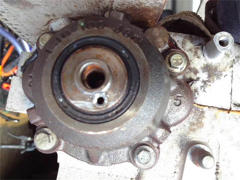

Ich wollte, bevor ich den Kopf auf den Block setze , die 8 Grad Dowels einsetzen ... dafür mussten ja die Alten raus. War easy bei der neuen Nockenwelle , aber an der VVC Einheit : NO FUCKING WAY !
hab alles probiert ... dann hab ich mit ner Stahlsäge oben den Stift eingesägt und dann mit nem Schraubenzieher in die Sägefurche den Stift 2 mm aus dem Loch aushebeln können.
"Cool!", dachte ich : " Klappt "
Nochmal eingesägt und beim nächsten Aushebelversuch : "Knack" und abgebrochen ... :konfus:
UHHHH; SCHEISSE !
Naja , auch nich wirklich schlimm, dachte ich : den Rest ausbohren !
Aber jetzt sind schon 2 Bohrer Schrott und es geht nicht voran, jetzt sind da noch 5mm Reststift drin ...
Was ist das denn für ein Stift : "Unausbohrbarstahl aus Essen" oder was ?
Ich hab den Rest des Stiftes sauber abgesägt und so sollte sich der Bohrer schön zentrieren , aber NIX Materialabtrag !
Ich XXXXX XXXXX XXXXX XXXXXXX :evil:
Ich seh mich jetzt schon fast nach ner VVC Einheit Ausschau halten, gerade wo ich die anderen beiden vom 145er Kopf schön in den Schwarzwald verkauft hab ... :twisted: Ich werd irre ! LOL ! Das darf doch nich wahr sein ... :?
Tips ?

Sa 22. Mär 2014, 18:37
Hm, Federstahl, wenn mich nicht alles täuscht. Etwas zusammendrücken und dann raus damit, aber nu is ja ab und man muss mal sehen. Ich wüsste jetzt auch nicht wie man das richtig macht, aber meine Idee wäre ein Gewindeschneider. Den da reindrehen, dann ne Schraube mit Karosseriescheibe und durch ne Hülse reindrehen. Prinzip Korkenzieher, du verstehst ... hicks :mrgreen:

Sa 22. Mär 2014, 19:46
Also ich denke es ist so oder so zu spät aber ob 20 nm und 180 Grad oder 30 nm und 180 Grad ist schon ein unterschied, auch wenn die Schraube deshalb nicht abreißen wird.
Wenn bohren nicht geht wie dann Gewinde reinschneiden ?
Leider weiß ich jetzt nicht wie die Einheit aussieht weil ich noch keine gesehen habe yber ich denje die einzige Chance besteht in einem sehr guten Bohrer und dann versucher heraus zu bekommen.

Das Dumme is ja , das mir das mein Nachbar an den verkauften VVC Einheiten vorgeführt hat, wie man die herauszieht ...
Zange von oben, fest zudrücken und rausziehen/kanten und was soll ich sagen , bei Ihm gings ! Zack und raus ...
Und nu war der doch heute tatsächlich nicht ZUHAUSE ! So ne SAUEREI ! ( hahaha ) ...
Das werd ich Ihm sein Leben lang vorwerfen müssen , man verläßt hier nicht einfach so mir nichts dir nichts das Land in den Urlaub , wenn ich mal am Auto schraube und wie immer bestimmt mal seine Hilfe BRAUCHE ! ( Schrei ! )
LOL !
Im Ernst jetzt : Ich fahr mit dem gesamten Kopf mal am Montag zu dem Motorenbauer, der meinen Kopf geskimmt hat und leg Ihm den mal auf den Tisch ....
" Mach ! " ja, er wird grinsen , ja soll er ruhig ...
So ne richtige Motorenbude wird doch wohl dafür irgendwas in Petto haben , oder ?

So 23. Mär 2014, 01:09
Kruzifixn.jpg [ 166.7 KiB | 26462-mal betrachtet ]
HÄÄÄLLLLP !

So 23. Mär 2014, 11:32
Hallo du Armer,
Mir fällt ein,
vielleicht geht's so: auf den abgebrochenen Stift einen Pin elektrisch aufschweißen und dann zusammen
mit dem Pin alles rausziehen! Müsste der Motorenfuzzi machen können!
Gerd

So 23. Mär 2014, 14:51
Mach das bitte aber nicht selber mit dem Schweißgerät :shock: und ob die Idee so gut ist :?: . Mit den HSS Baumarktbohrern kommst da auch nicht weit, da müssen wohl schon Hartmetallbohrer her und da mit niedriger Drehzahl bohren, die guten sind aber nicht ganz billig. Mit so Bohrer habe ich schon 12.9 Schrauben ausgebohrt. Ich würde aber nur so weit aufbohren, das gerade noch ein wenig vom Stift da ist und dann versuchen den Rest so rauszubekommen, sonst ist nachher noch das Loch zu groß. :puh: .
Vielleicht bringt ja auch noch Kältespray was, aber nicht das von der Apotheke für Sportverletzungen :lol: , sondern technisches Kältespray (Liqui Moly etc.). Den Stift damit einsprühen und vielleicht schrumpft er ja ein wenig im Loch und Du bekommst den Raus gepopelt. Wär auch ein Versuch wert.
Am allerbesten ist aber, Du bringst das wirklich zu Deinem Motorenbauer ;)

So 23. Mär 2014, 15:57
Cadde,
Bitte nicht mit dem normalen E-Schweißgerät da dran gehen.
Dafür gibts spezielle Pin-Schweißgeräte wie z.b. Pins-Potter,
die haben z.b. Lüftungsbaufirmen, um spitze Stifte an Luftkanäle zu schweißen zur Befestigung von Dämmplatten,
oder Kfz-Karrosseriebauer, die damit Stifte aufschweißen, um Dellen aus dem Blech zu ziehen!
