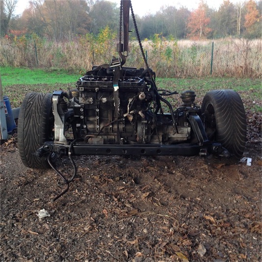

hier , war fleissig, nach ner Runde " Schraubenschach " endlich fertig :
step by step .jpg [ 157.3 KiB | 23781-mal betrachtet ]
Man huldige Archimedes mit der Erfindung des Flaschenzuges ...
OK, warscheinlich waren auch das die Chinesen , aber bei irgendwem muss man sich doch schließlich mal bedanken oder gedenken !

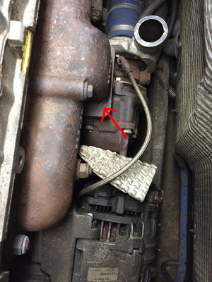

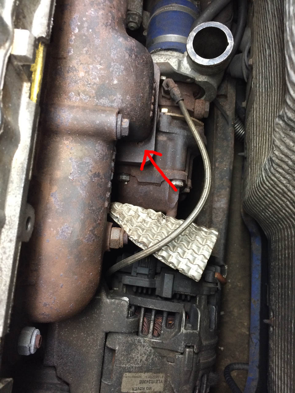

So, ich war dann heute mal wieder dran an der Turbo-Kiste.
Krümmer ausbauen schaffe ich aber alleine nicht, der Turbo ist daran von unten verschraubt, ich denke, da muss erst unten das Hosenrohr ab und dazu vorher auch die Lima raus. Da brauch ich dann doch Hilfe, weil der Karren dazu erst aus der Werkstattecke raus muss. Allgemeines Umparken eben.
Krümmer.jpg [ 212.73 KiB | 23767-mal betrachtet ]
Wenn das Hosenrohr ab ist und die Lima raus, kann man mit etwas Gefummel den Krümmer samt daran befindlichem Lader nach oben rausnehmen.

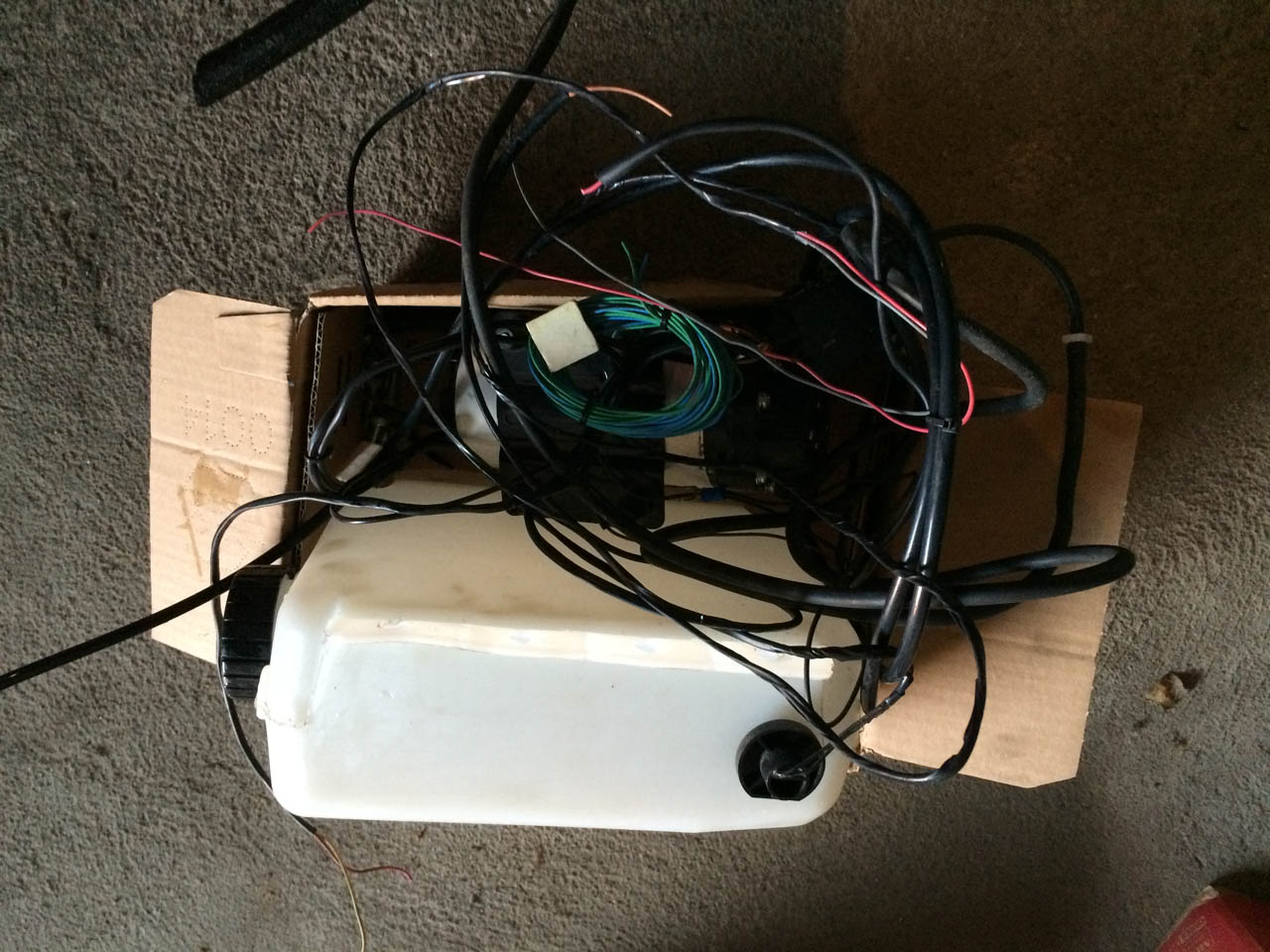

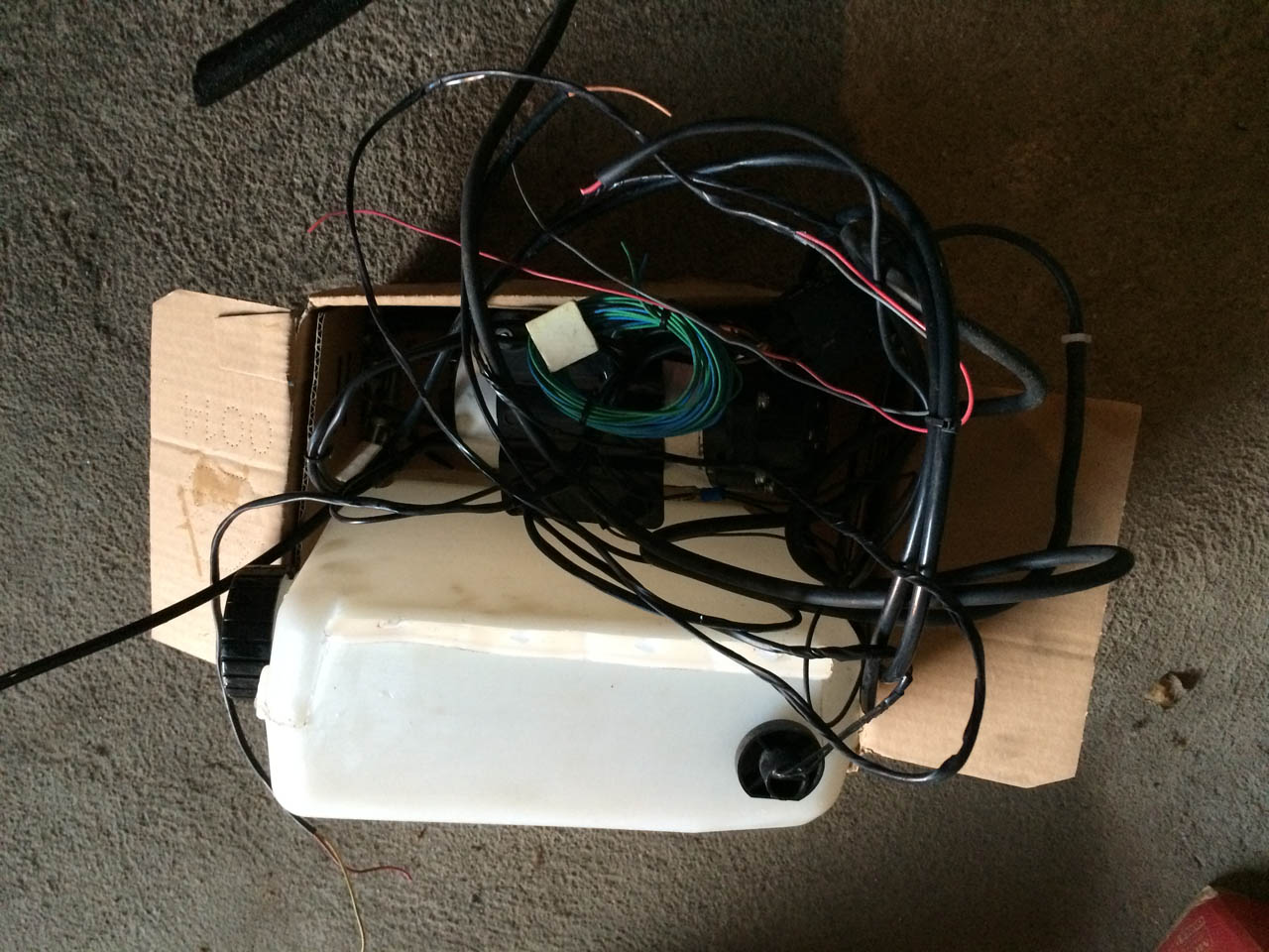

Ich hab aber trotzdem noch andere Dinge gemacht. Der ganze Methanol-Einspritz-Krempel ist nun raus:
Methanol.jpg [ 212.22 KiB | 23767-mal betrachtet ]
Geht nach Reinigung und schönem Aufwickeln der Kabel ab in die Bucht. Es sei denn, das will hier jemand haben ...

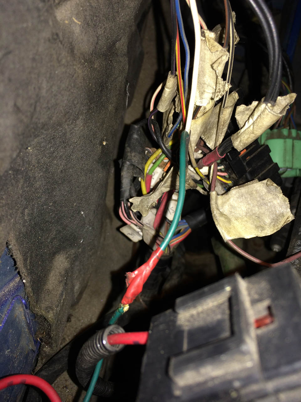

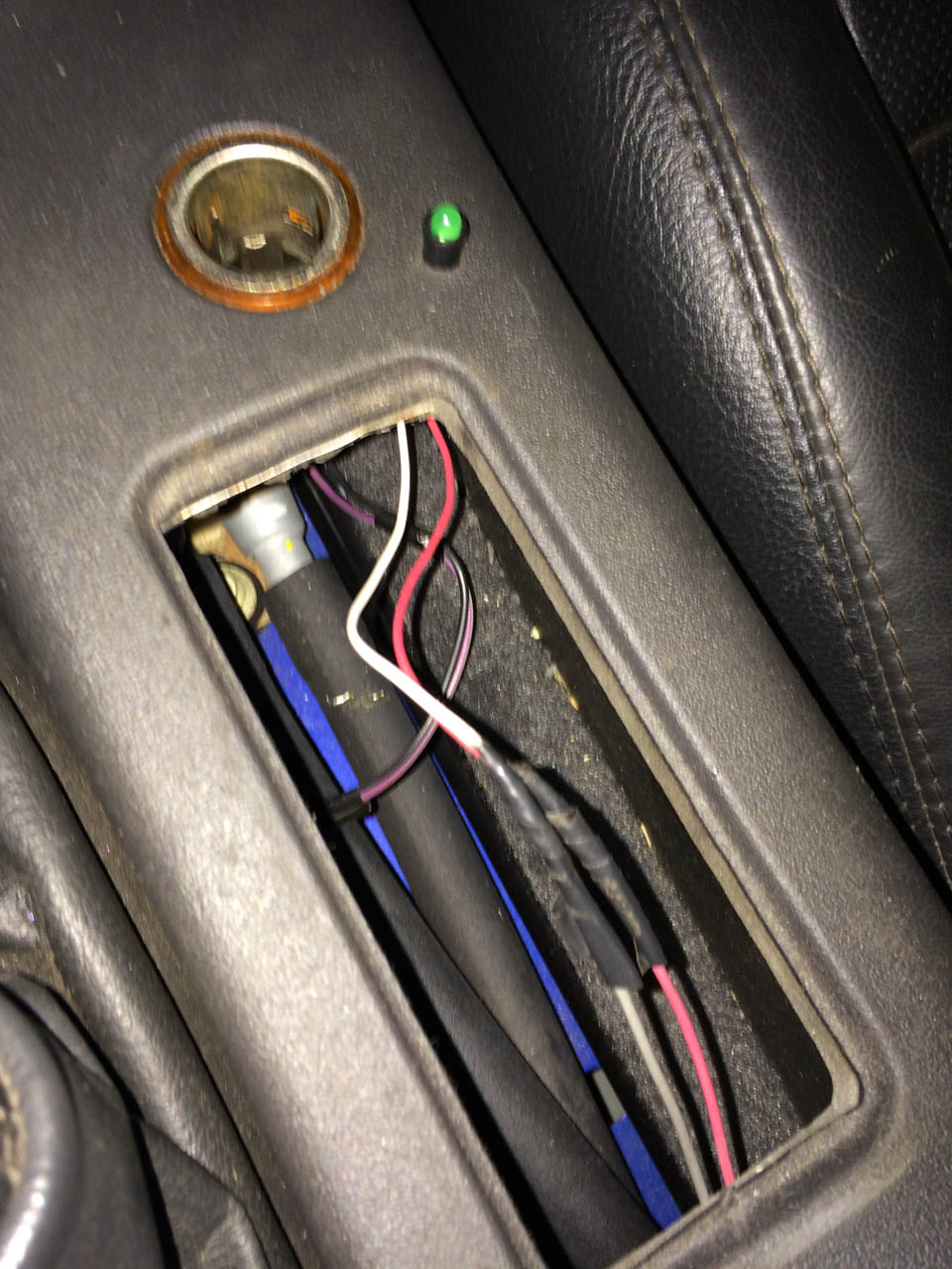

War ein ganz schönes Gewurschtel mit den Kabeln, ein Satz davon ging bis vorne im Mitteltunnel zu ner LED:
LED.jpg [ 211.68 KiB | 23765-mal betrachtet ]
Ist nun aber alles sauber entfernt und die Funktionsweise der Kühlmittelpumpe vom LLK ist nun auch klar. Die wird über ein Relais betrieben, das Saft vom Anlasser über eine Sicherung zur Pumpe schaltet, gesteuert wird das Relais vom selben Kontakt wie die Benzinpumpe. Die läuft also dauernd. Hier mal ein Foto von den Kabeln:
Kabelei.jpg [ 208.51 KiB | 23765-mal betrachtet ]

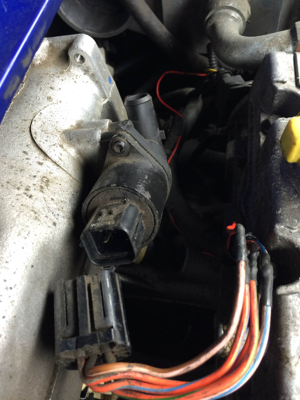

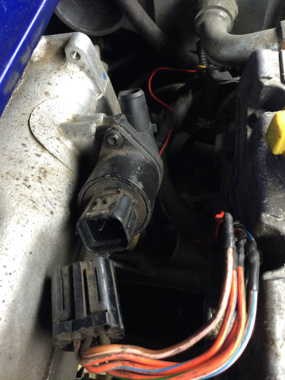

Was ansonsten noch interessant aufgefallen ist an der Elektrik, ist das verbaute MEMS1.9/2J Leerlaufregelventil:
IACV.jpg [ 174.99 KiB | 23765-mal betrachtet ]
Markus, hast du nicht noch eins für MEMS3 liegen, das an der Alu-Brücke dran war?

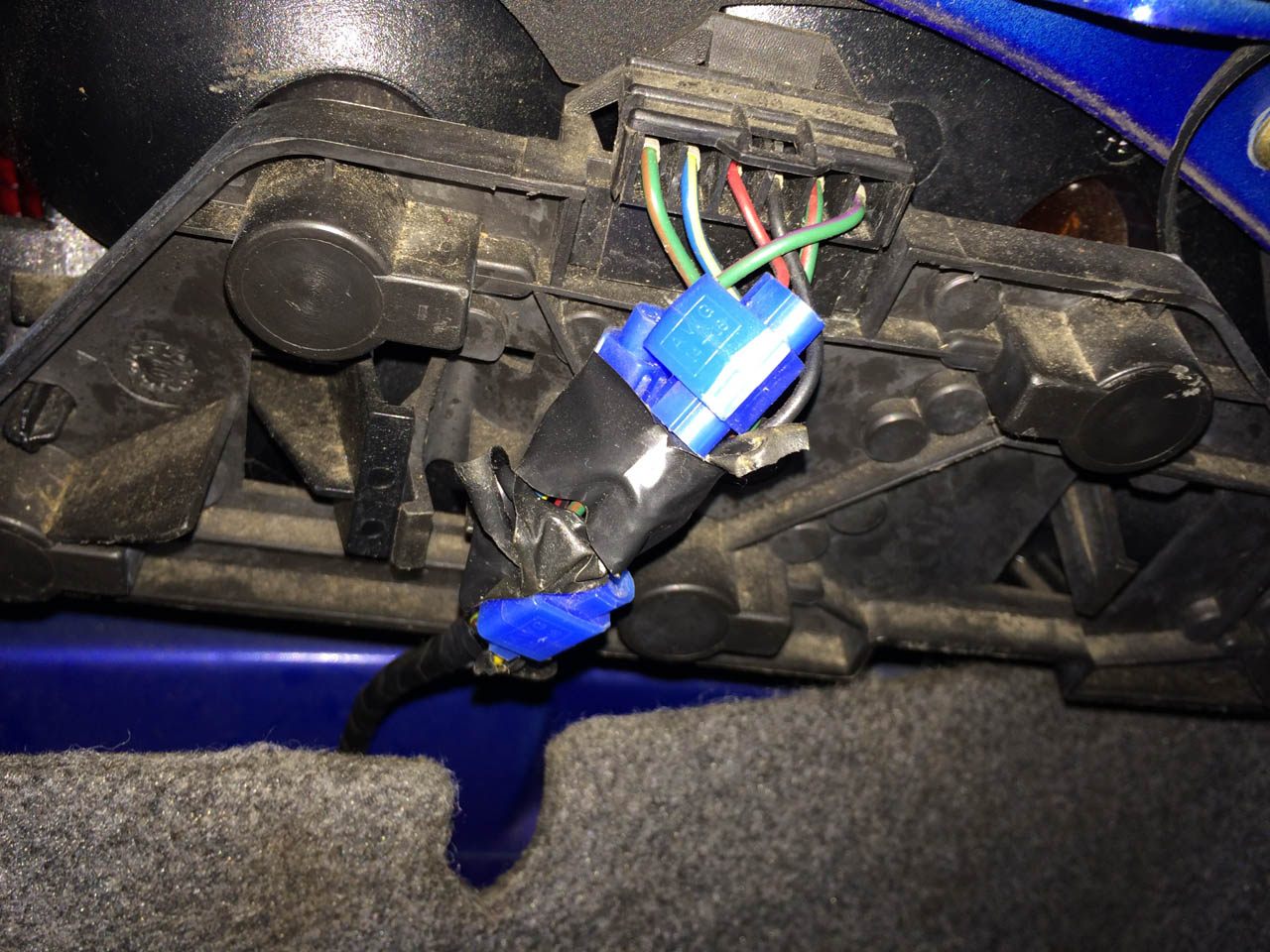

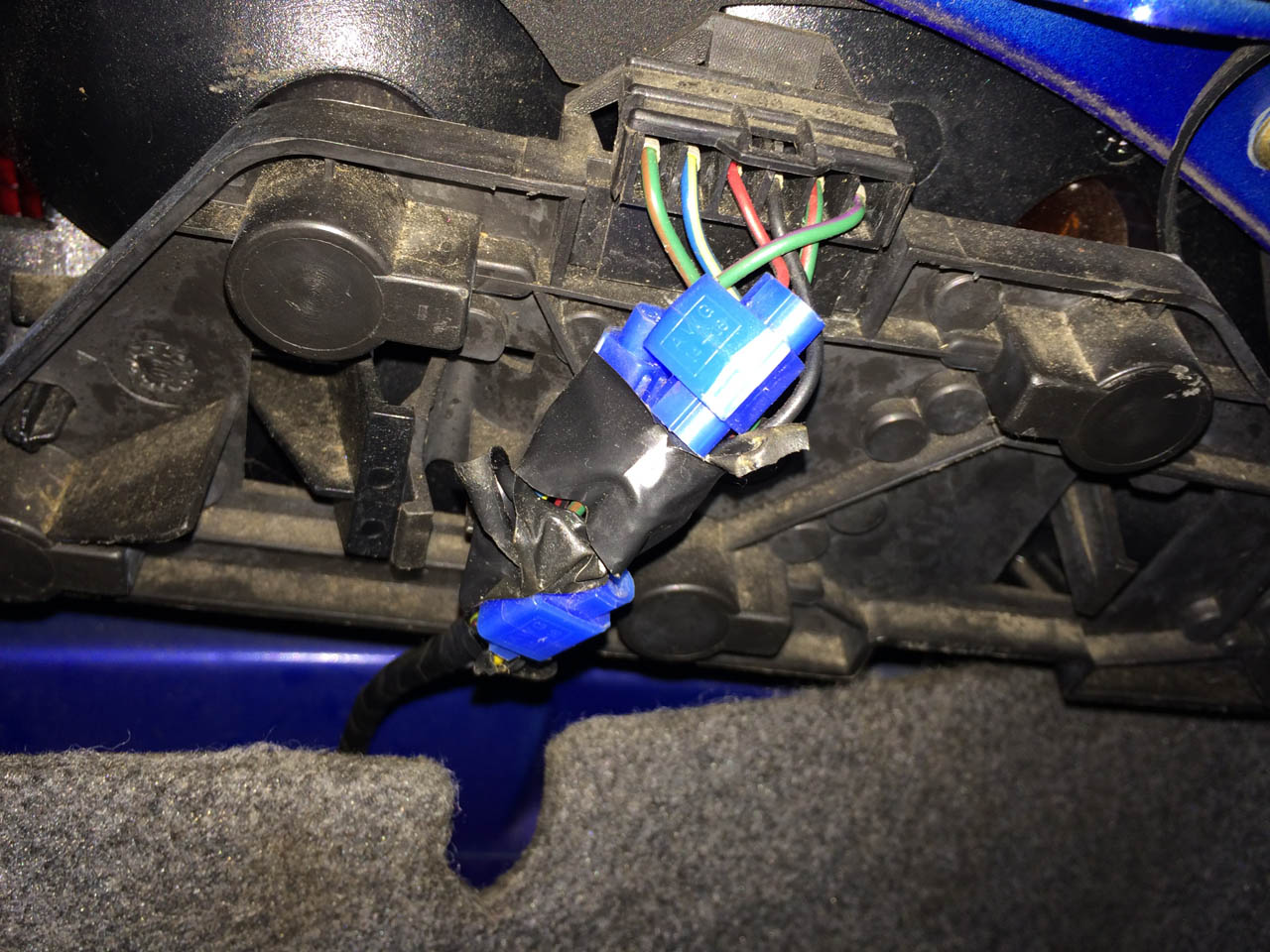

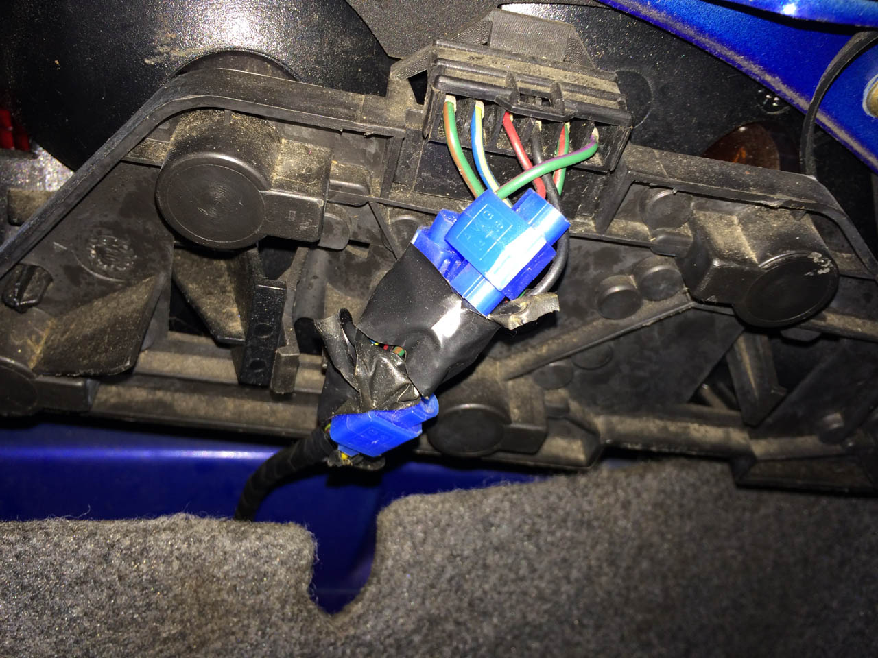

A propos Kabelei: Da wartet noch eine weitere Überraschung an den Heckleuchten …
Heckleuchte.jpg [ 237.99 KiB | 23765-mal betrachtet ]

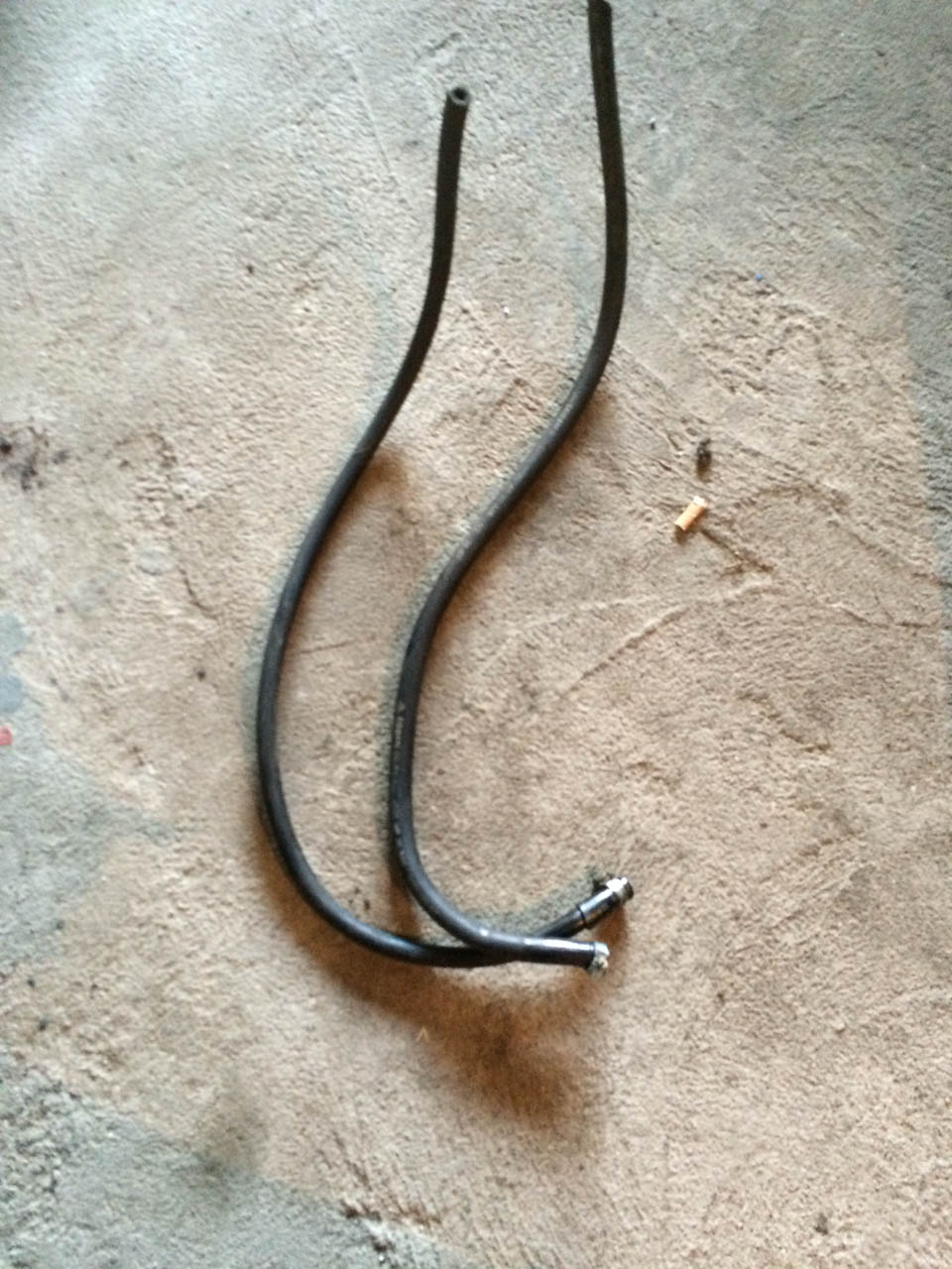

Ansonsten hab ich mal das Geschläuch von der Kurbelgehäuseentlüftung entfernt, das geht ja so nie übern TÜV.
Geschläuch.jpg [ 214.5 KiB | 23765-mal betrachtet ]

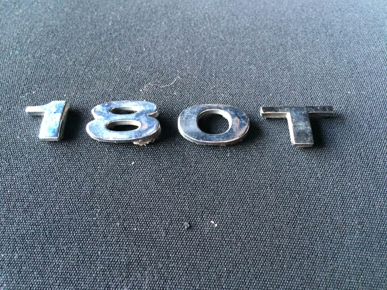

Und ich hab da noch was gefunden, in der cubby box in der Mittelkonsole:
180T.jpg [ 391.4 KiB | 23765-mal betrachtet ]
Es sind DOCH alle zahlen für das Typenschild da!
