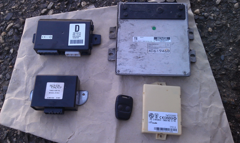

Würde euch sowas helfen?? Kommt aus einem MG TF 1.8 136 PS BJ2003 aber 4D in Fahrgestellnummer
IMAG0029.jpg [ 152.89 KiB | 24860-mal betrachtet ]

hmm , ( für mich )schwer zu sagen, die Nummern krieg ich nich scharf ...
wenn das die 100783 aus einem Stepspeed tf ist , dann ja, wenn ich das richtig verstanden hab ... :(
Mykel hat Glücklicherweise schon das Richtige für die unsere Kiste bekommen ...
um Dein Zeug werden wir uns dann balgen , wenn´s das Richtige is ...
Ich melde schon mal Bedarf an ...

Meine Steuergeräte sind von einem Schaltwagen aber mein T4 Testbook fragt immer ob Manuelles oder Automatik sowie ABS Ja oder nein. Das heißt es geht alles damit??? Im Epc steht mit der Teilenummer auch beides drin.
Von Jahr/Präfix Bis Jahr/Präfix
1800 cc - Automatik YD 522573 4D 639328 VIN
manuell - ABS YD 522573 4D 639328 VIN
Meine Steuergeräte funtkionieren ja auch gleich so einbauen und fertig ein Motorsteuergerät allein wird euch nix nutzen weile es nicht zum Rest paßt.
Habt ihr denn nicht einen Schaltwagen und warum wollt ihr unbedingt ein Stepspeed einbauen?
Welchen Stecker brauchst ihr noch habe eine Kiste voll Stecker da?
