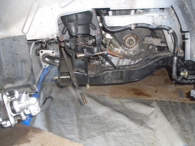

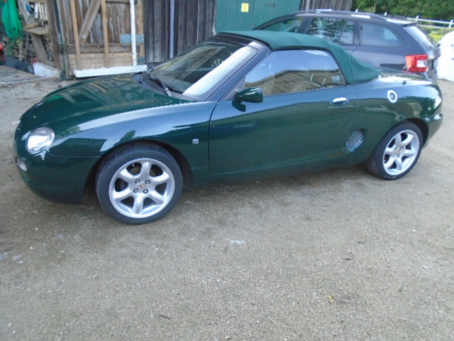

f80c26df-38fa-48b1-a9b8-8a7c8d6754ea.JPG [ 332.48 KiB | 68072-mal betrachtet ]
Ich übernehme mal Jans Worte: Da ist die Sau !

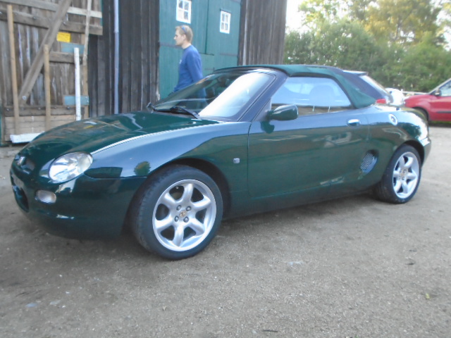

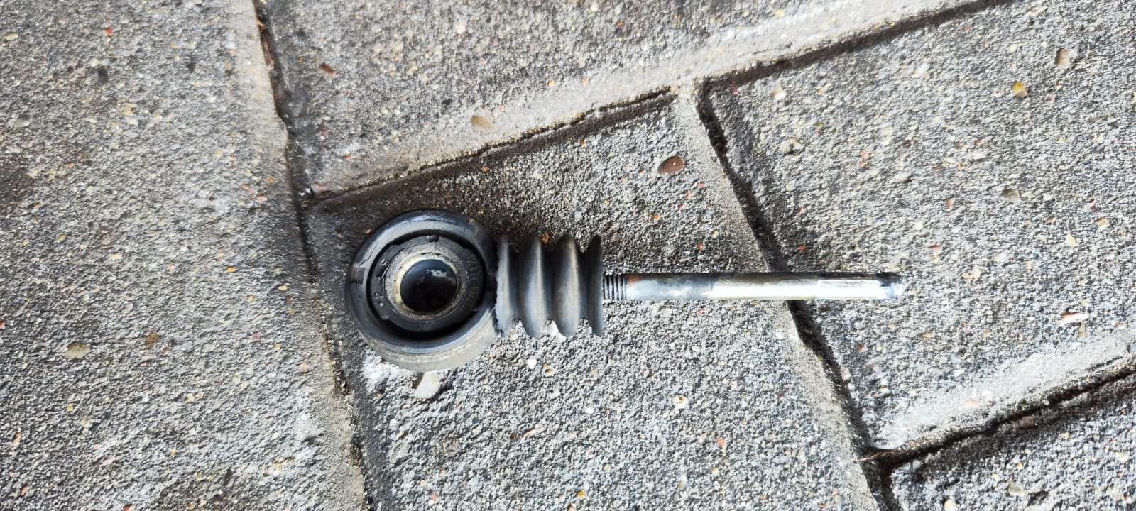

DSC00676.JPG [ 138.86 KiB | 67801-mal betrachtet ]
DSC00679.JPG [ 130.03 KiB | 67801-mal betrachtet ]
Moinsen, ich zitiere Carsten hier noch mal:
Aber wie Ihr jetzt alle sehr wahrscheinlich absolut richtig denkt, ähem, ist er bei Toddilein natürlich in den besseren Händen.
Schaltseile sind und Zahnriemen gewechselt. Mein besonderer Dank geht hier noch mal an Thorsten und Jan. Danke Jungs,
Top Job !! Jan musste gar nicht dafür sorgen, das Cadde dem F mit Werkzeug zu nahe kommt. Kaum näherte sich der Hamburger Schlickrutscher auch nur auf 5 Meter dem Auto, wurde er von Thorstens Hund Zähnefletschend angeknurrt. Gutes Hündchen. Sonntag Morgen noch mal die Schaltseile nachgestellt und ab nach hause. Cadde wollte den Brooklands noch ne Woche Hamburg zeigen. Ich hab noch Jans Worte im Ohr, die da waren: bist du verrückt, nimm den F mit nach Kiel und stell ihn in die Halle.

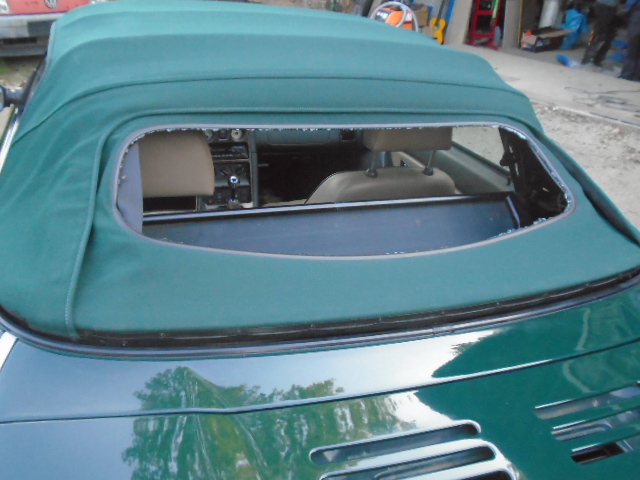

Und was soll ich Euch sagen, es dauerte genau 4 Tage, das Cadde anrief und mir folgende Worte ins Ohr flüsterte: Todde, mir ist da ein kleines Missgeschick passiert: :-( :-( Tja, seht selbst. Seit dem heul ich mich jede Nacht in den Schlaf.
Ansonsten steht er ganz gut da und rennt wie ne 1. Nun, is wie is, um das Problem kümmer ich mich später.

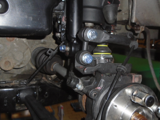

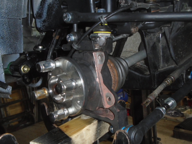

So, es gibt Neuigkeiten. Endlich komme ich mal dazu hier wieder was zu schreiben. Vor zwei Wochen habe ich es mit der tatkräftigen Unterstützung von Cadde und Sammy geschafft den Hilfsrahmen samt Motor in den silbernen zu schrauben. In der Woche darauf die Fahrwerksteile rein, neues Öl und Getriebeöl. Letzten Montag war es endlich so weit, der erste Motorstart. Georgelt bis Öldruck da war und....., die gute Nachricht, er sprang sofort an und alles scheint so weit dicht zu sein. Die schlechte Nachricht, die Hydros takerten dermaßen laut :o, da war es mit der Freude schnell vorbei. Was ist los? ich hab den Motor ca.5 Minuten laufen lassen und es wurde nicht besser. Eigentlich wollte ich das Kühlsystem entlüften, hab den Motor aber lieber aus gemacht. Jetzt großes Rätselraten bei mir. Klemmen die Hydros, oder müssen die sich erst mit Öl füllen oder was ist da los? Das zweite ist, ich bekomme keinen Gang eingelegt. Wir haben die Kupplung ohne Unterdruck Gerät entlüftet. Ich hoffe mal da ist nur noch Luft drin. Werde morgen noch mal mit Unterdruck entlüften. Cadde und Sammy haben sich für Morgen angekündigt um sich das Elent mal an zu hören.Ich werde den Motor dann einfach mal laufen lassen und wir entlüften das Kühlsystem. Ein paar Bilder hab ich auch noch für euch. Alles wird gut......

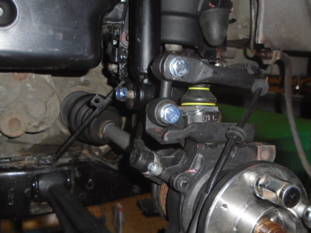

DSC00686.JPG [ 141.3 KiB | 56740-mal betrachtet ]
DSC00685.JPG [ 139.84 KiB | 56740-mal betrachtet ]
DSC00682.JPG [ 127 KiB | 56740-mal betrachtet ]
DSC00681.JPG [ 135.87 KiB | 56740-mal betrachtet ]
