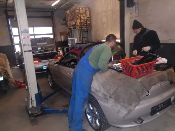

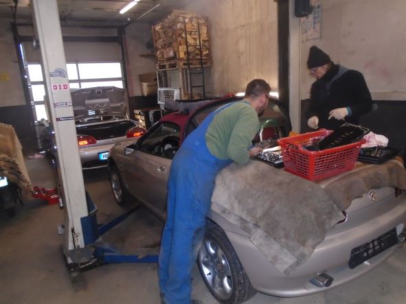

Macht er dann mal. Alles fing damit an, das ich die 52er Drosselklappe von Cadde in meinen silbernen einbauen wollte. Huch hab ich gedacht, wieso ist der Ausgleichsbehälter so leer ? Keine Kühlwasserspuren zu sehen. Na, erstmal die Klappe eingebaut, Wasser aufgefüllt und laufen lassen und siehe da: an der Stirnseite über dem Getriebe kams raus. OK, wenn die Dichtdung schon fritte ist, kann man ja auch dumm tüch mit dem Kopf anstellen. Ich hatte die Qual der
Wahl, Como-tec, Rotec beide haben eigentlich einen sehr guten Ruf. Meine Wahl fiel auf Komo-tec. Der Plan wurde geschmiedet. Da unsere Bühne leider immer noch nicht steht, brachte ich den F also mit Cadde, zu einem Kollegen in seine Halle. Bühne und einige andere nette Helferlein sind bei ihm vorhanden, und das wichtigste: ein Ofen. Auch Elektriker Sammy hatte sich für Samstag angekündigt. Also mit Ihm und Cadde den Kopf runter. Das war dann auch in ca 2,5 Std.
erledigt. Nach einem sehr angenehmen Gespräch mit Komo-tec ging der Kopf auf die Reise zu ihnen. Da ist er also seit Anfang Februar. Mein Plan ist ein sanftes
Tuning. Es werden alle Kanäle geportet, die Ventilsitze überarbeitet, die Ventilführungen. Ventile bleiben original. Aber an Teilen alles neu. Laut Aussage soll der Kopf mit seinen scharfen Nockenwellen gut für 160 PS sein. Das ist aber gar nicht mein Ziel. Ich hab ihm meine 135er Nockenwellen, die ich liegen hatte mitgeschickt. Da klöppelt er mir den Finger für den Verteilerfinger dran. Mein LE 75 ist ja noch Mems 1.8 und ich wollte nicht alles auf Mems 3 umstricken. Mir lief vor einiger Zeit mal ein Saws gemapptes Steuergerät übern Weg. Das kommt dann dazu. Luftfilterkasten vom TF. Die Auspuffanlage kommt nur in Edelstahl
ab Krümmer. Wo ich mit dem ganzen Kram nachher liege? Ich hab keine Ahnung was nachher dabei rauskommt. Ach so, ein Protokoll über den Kopf bekomme
ich selbstverständlich auch. Fortsetzung folgt......
Dateikommentar: Fachpersonal ist, wie ihr seht vorhanden.

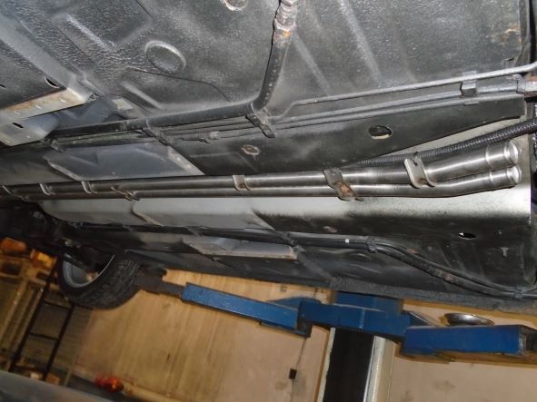

Ich habe noch nicht fertig. Winterzeit ist Bastelzeit. Da nicht nur son Sinnloser Kram rein soll kommen noch ein paar nützliche Dinge, wie z.B. den Thermostat
nach vorne verlegen ( nach Jo- sepps Anleitung ) ein neuer schöner Kühler, Edelstahl Wasserrohre. Dann kams hart. Die Stimme in meinem Kpf wurde immer lauter, die mir sagte: schon so viel basteln, dann kann ich auch das große Rad drehen. Der hintere Hilfsrahmen kommt raus und alles neu. Ich hab mal günstig nen sehr guten Hilfsrahmen bekommen. Den fehlte nichts. Alle Hohlräume mit Mike Sanders und Wax geflutet und vorher schön neu lackiert. Ist über die Zeit nur ein wenig eingestaubt, wie man auf den Bildern sieht In der Halle steht ne schöne kleine Strahlbox. Genau richtig für Querlenker und um alle anderen Teile mal richtig sauber zu blasen. Viele Teile hatte ich eh schon liegen. Auf den Rest kommt es jetzt auch nicht mehr an. Spurstangen, Kugelgelenke Radnarben, neue Radlager, Sämtliche Buchsen, alle Schrauben. Der F hat zwar noch nicht viel erlebt aber vom langen stehen wurden die Teile ja auch nicht besser. Inzwischen ist der Rahmen draußen, sind ja auch nur 3 von 4 Schrauben an den Kleinen Hilfsrahmenbuchsen abgerissen. Beim ABS Sensor, das gleiche. Nächste Woche will ich das Getriebe vom Motor trennen. Als der F in die Halle des Bekannten ging, ist mir ein schlabbriges Kupplungbedal aufgefallen. Hab die Gänge kaum noch rein bekommen. Wie gut, das schon ein neuer Kupplungshebel mit Schmiernippel bereit liegt. Dazu kommt jetzt noch Geber und Nehmerzylinder samt neuer Leitung in Edelstahl. Am Getriebe wird außer einer verstärkten AP Kupplung für ne Elise und einen leichterem Schwungrad nur noch die Simmerringe der Antriebswellen gemacht. Ich höre schon die Kommentare, wegen der leichteren Schwungscheibe aber sie ist nur ein Kilo leichter. Das ganze soll ja noch Alltagstauglich bleiben. So noch ein paar Bilder und Fortsetzung folgt. Leider nur noch ein Bild. Ich muss die erst kleiner machen.....

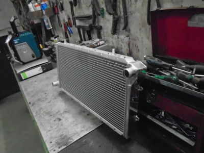

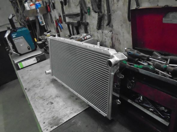

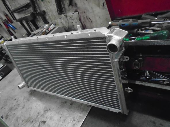

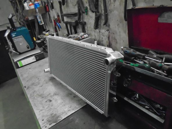

So, ein ein wenig weiter gekommen heute,
Kühlwasserrohre und ein schöner neuer Kühler
DSC00524.JPG [ 48.81 KiB | 34902-mal betrachtet ]
DSC00523.JPG [ 47.22 KiB | 34902-mal betrachtet ]
DSC00522.JPG [ 46.07 KiB | 34902-mal betrachtet ]

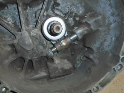

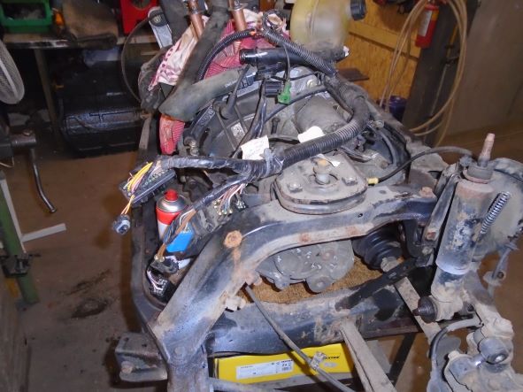

Kupplungshebel innen.JPG [ 133.84 KiB | 34022-mal betrachtet ]
Alter Kupplungshebel.JPG [ 128.46 KiB | 34022-mal betrachtet ]

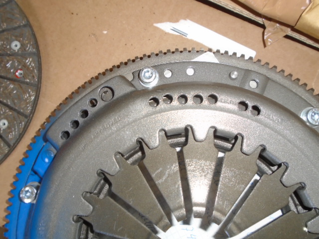

nein, nein, Cadde war nur für ne Autogramstunde und ein paar Gastauftritte in Italien. Aber es gibt Neuigkeiten von der Kopftuning Aktion. Trotz viel Arbeit ist es hier oben etwas weiter gegangen. Leider ist der Kopf von Komo Tec immer noch nicht bei mir. Aber dazu später mehr. Na ja, das lies mir Zeit, ein paar andere Kleinigkeiten in Angriff zu nehmen. Hab mal meine beigen Einspritzdüsen mit neuen Dichtungen und Kappen und allem aus dem Überholsatz ausgestattet und in die Aluansaugbrücke verpflanzt. Weiter gings mit dem Getriebe. Ein neuer Kupplungshebel von Rimmer sollte rein, da der Alte schon von außen nicht mehr gut aus sah und seht selbst, der hätte es bald hinter sich. Natürlich auch den kleinen Simmerring mit getauscht. Den Rimmerhebel gut gefettet, ging auch gut rein und die Originalschraube passte perfekt. Neues Ausrücklager rein, das sollte es gewesen sein. Meine Theorie zum elenden festgammeln des Hebels, der Simmerring zerbröselt oder leiert einfach mit der Zeit aus. Wasser dringt ein und kann nicht mehr raus und mit der Zeit gerade als Season Fahrzeug geht er fest. WD 40 kriecht ja auch rein und hilft ja auch mach mal und für ne gewisse Zeit. So, noch neue Simmerringe für die Antriebswellen.

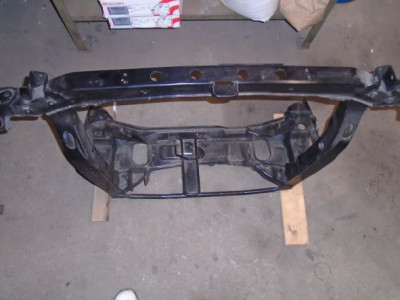

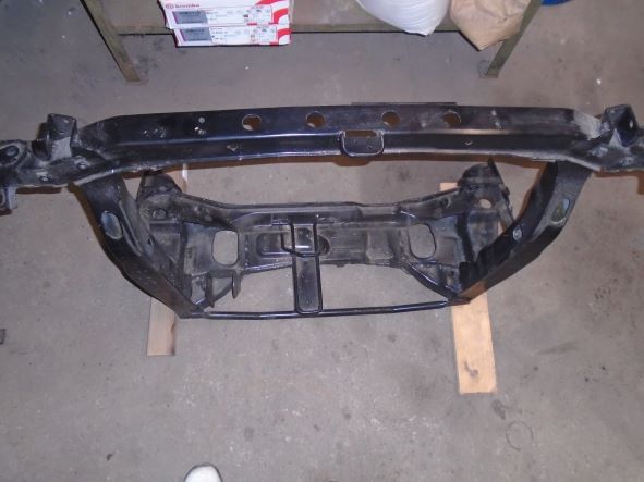

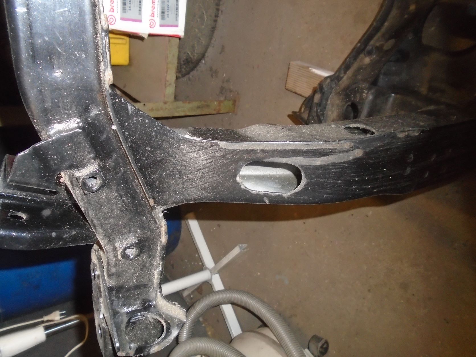

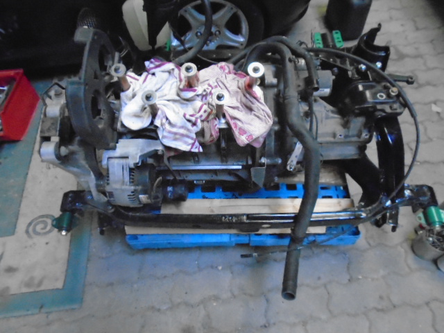

Alles schön in den neuen Hilsfrahmen.JPG [ 131.79 KiB | 34021-mal betrachtet ]
Kupplung.JPG [ 127.65 KiB | 34021-mal betrachtet ]
neue Kupplung und Schwungscheibe.JPG [ 134.52 KiB | 34021-mal betrachtet ]

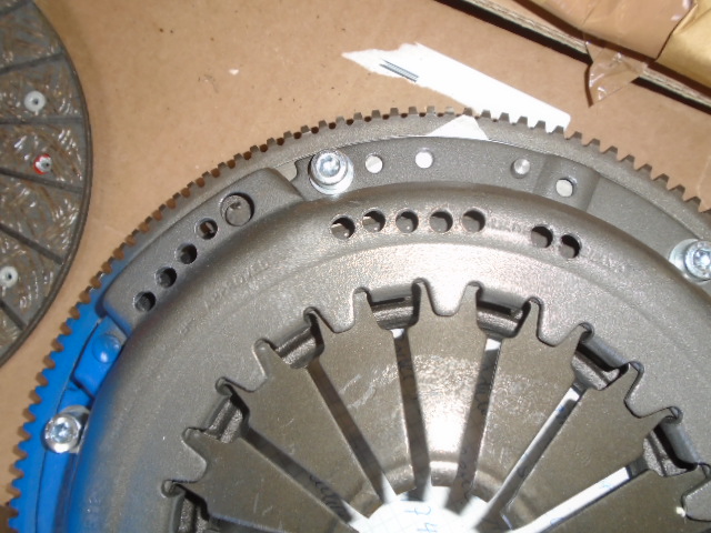

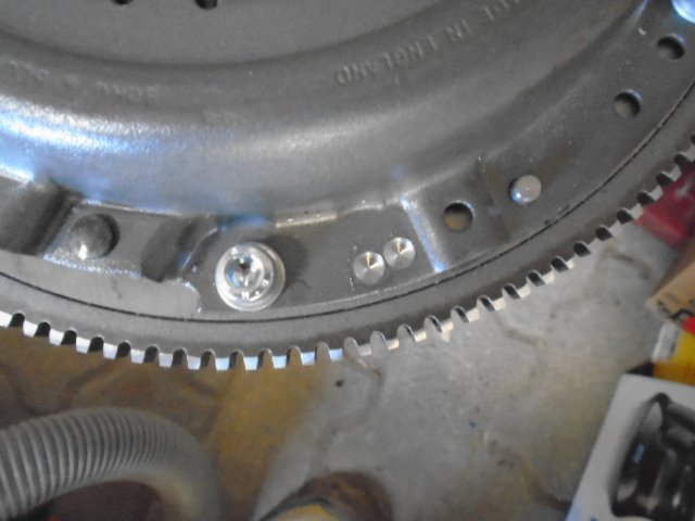

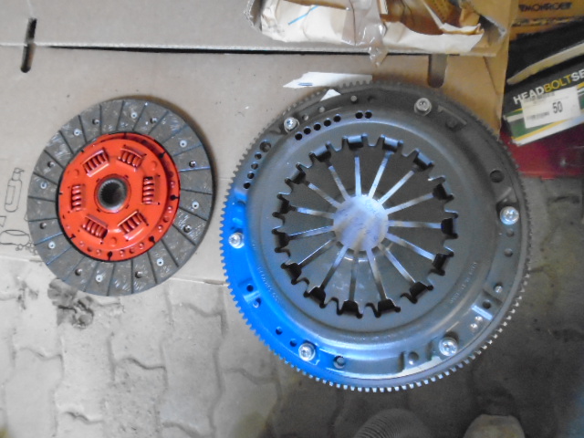

Ich unterteile das hier mal ein wenig. Hab Angst, das ich das Zeitlimit überschreite und ich alles neu schreiben muss. Aber weiter im Text. den Motor raus aus dem alten Hilfsrahmen. Ich hatte schon lange nen Satz aus leichterer Schwungscheibe und verstärkter AP Kupplung hier liegen und das war die Chance, das gleich mit zu verbauen. Die Schwungscheibe ist aber nur 1 Kilo leichter. Ob man das überhaupt merkt, wer weiß?. Ich hab seiner Zeit den ganzen Satz zu Bamotec in Nürnberg geschickt, der hat Kupplung und Schwungscheibe noch mal feingewuchtet. Hab lange überlegt, ob ich den hinteren Simmerring der Kurbelwelle mit tauschen soll oder nicht, da er noch trocken war. Letztlich hab ich ihn doch noch gewechselt. Wer weiß , wann ich da wieder rann komme. Getriebe wieder an den Motor und in den neuen Hilfsrahmen.
Feingewuchtete Kupplung und Schwungscheibe.JPG [ 130.07 KiB | 34021-mal betrachtet ]
