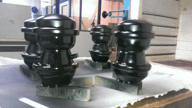

na du bunkerst ja auch die Einheiten im Keller :D
Dateikommentar: Eier
rps20140114_193440.jpg [ 33.39 KiB | 27550-mal betrachtet ]
Gruß Philipp
Di 14. Jan 2014, 20:38
sehen aus wie die Eier in " ALIEN " wenn da man nich was schlüpft .... hört Ihr auch schon das Geschreie ? RIPLEY !!! LOL !!
