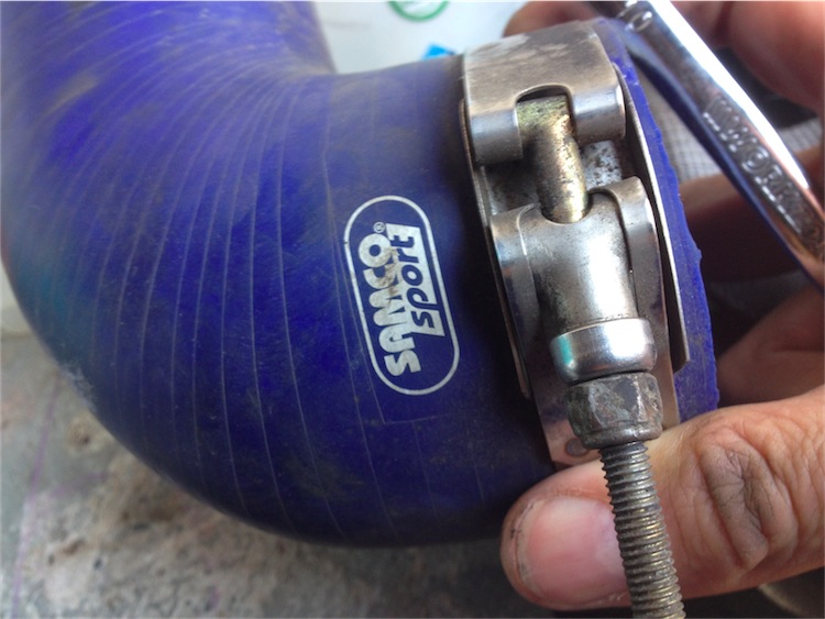

hier jetzt nur noch ein Bild von einem Teil von unserem Turbo , diese Schlauchmarke haben die benutzt :
