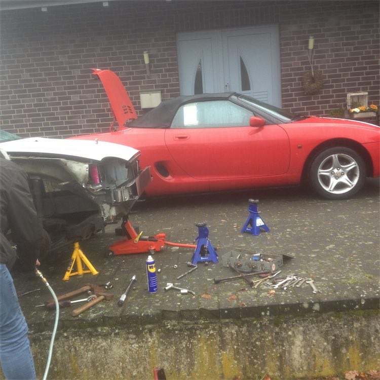

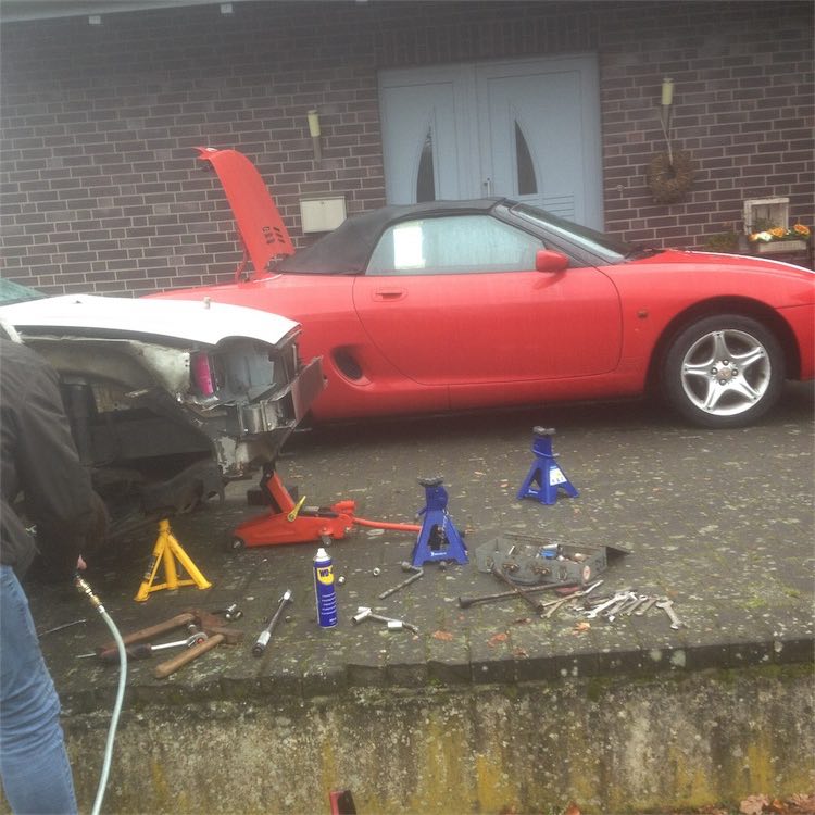

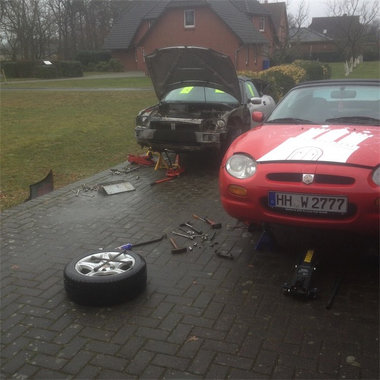

Letzten Samstag war ich bei Jan zu Gast , um den kaputten Radträger zu tauschen ... 8-)
Bei allerfeinstem stundenlangem Landregen sollt ich ein weiteres Waterloo erleben ... :cry:
Ich war mir nicht ganz sicher , ob das vorn links oder rechts klappert und hab Jan ne Testfahrt machen lassen ...
Wir waren uns einig , vorne rechts wird das Teil gewechselt ...
Und ein ist mal sicher : ohne Jan sien Werkzeugpark , stünd ich immer noch in niedersachsener Outback im Regen ...
Schlagschrauber und Abzieher für die , shit ich komm auf den Namen nicht , err , Knucles ???
Ihr wisst schon , die die nie ohne rohe Gewalt da raus kommen wollen ... :lol:
Egal , hat insgesamt nur 5 Stunden gedauert , mich einwandfrei nur 10 Jahre meines Lebens gekostet ...
at work.jpg [ 91.34 KiB | 31838-mal betrachtet ]
immer noch at work .jpg [ 92.16 KiB | 31838-mal betrachtet ]

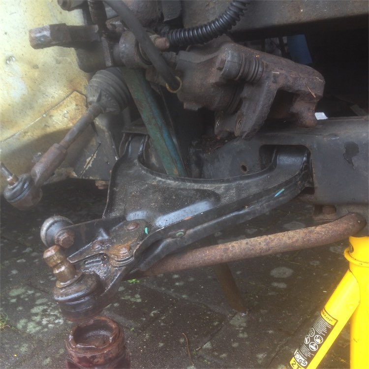

und da Jan zwischendurch zum Training gefahren ist , musste ich mir wieder mal was einfallen lassen, um den dusseligen Radträger da rauszufummeln ...
Meißel at work.jpg [ 94.48 KiB | 31838-mal betrachtet ]
Damit gings dann ... und den Abzieher, den Jan mir nach dem Training gab , O-Ton : "wieso kriegst du die nich ab , geht doch mit dem Abzieher ganz einfach "
Ich : "mit welchem Abzieher ?? "
Er kurz weg in den Schuppen ...
"Mit dem hier " ... :mrgreen:
Ich hab original ne Stunde das Gewinde kaputtgekloppt , um das da raus zu kriegen , was nix gebracht hat ... :arrow: :lol:
So , die Pointe hab ich ja schon vorweg genommen , hab auch fast gedacht , ich wär bei Jan und Dani in den erlesenen Kreis der laufenden Lungenentzündungen aufgenommen worden ... :lol:
Auf dem Rückweg , und voller Vorfreude fuhr ich dann los und dummerweise stellte sich dann allerdings dann schnell heraus , das wir die falsche Seite gewechselt haben ... KLACK; KLACK ;KLACK KLACKER usw .... :arrow:
Meine Fresse war ich bedient ... :twisted:
Ich wollt echt die nächste Aral Tankstellen in Brand stecken ...
Aber als Nichtraucher , nix zu machen ...
Somit morgen evtl. auf ein Neues ...
Und nu weiß ich ungefähr auch , wie dat geiht ...
Wer´s glaubt ...

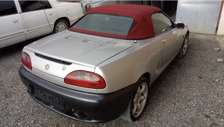

So , jetzt mal Glück im Unglück !
Mich hat jemand angeschrieben, wieviele Teile ich denn in Silber hätte ...
Ich meinte , ich hätte das volle Programm ...
Zuerst dachte ich ja , jemabd hätte einen Frontschaden und wäre somit nicht fahrbereit ...
Tausend Sachen zu versenden, da hab ich ja gar keine Lust drauf gehabt ... und dann alles als Sperrgut , nööö ! :(
Wollte eh nur , das abgeholt wird ...
Und das macht er nu auch : grad gekauft und Jungfernfahrt einmal quer durch good ole Germany, denn der kommt aus München ! :arrow: :mrgreen:
Ich mag das ja, wenn Leute so vollends einen an der Klarinette haben. :up: :lol:
Gefragt hat er schon nach nem Stammtisch in München ... haben wir sowas ? Von sowas hab ich hier aber noch nicht gelesen ...

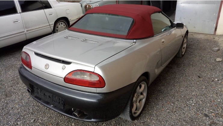

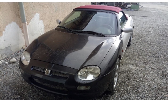

Der hier, ein Harlekin in Schwarz/Weiss wird am 23.03. bei Jan aufm Hof erwartet.
Scaled Image.jpg [ 110.76 KiB | 31627-mal betrachtet ]
Scaled Image 2.jpg [ 111.28 KiB | 31627-mal betrachtet ]
Somit denke ich, das er wohl am ca. 25.03 vom ADAC Abschlepper bei Jan abgelassen wird ! :mrgreen:
Dann wird er kurz neu eingekleidet ... und dann gehts ab zurück an die Isar !
und dann werden wir sicher ein neues Mitglied in unserer Gemeinde begrüssen dürfen !
