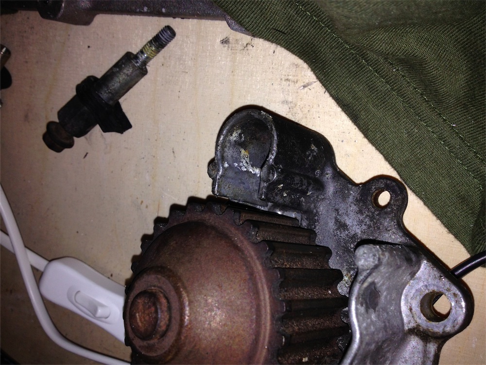

Es folgt nun der Schwenk zu Ernsthaften Themen hin, la WAPU :
Ich hätts fast nicht gadacht, aber da gibts auch was fragen ...
Wapu.jpg [ 255.91 KiB | 28074-mal betrachtet ]
Die Neue Wapu hat dieses "Housing" für die lange Schraube daneben überhaupt nicht ...
entweder hat man mir da die falsche Wapu geschickt oder die lange Schraube ist unerheblich und durch eine kürzere M8 zu ersetzen, oder was eint ihr ?

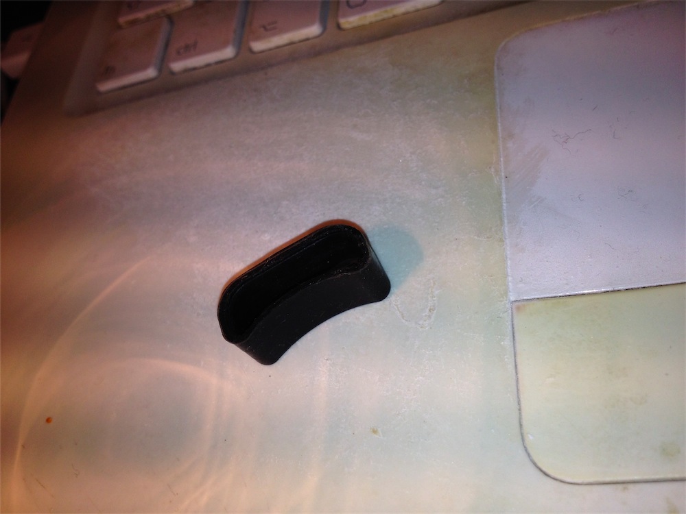

Ausserdem war mit dem O Ring Behältnis eingeschweißt, dieses Gummidings und die Bewandnis dieser "Gummikappe" erschließt sich mir grad so überhaupt nicht nicht !
Dings.jpg [ 133.29 KiB | 28074-mal betrachtet ]
Wichtig ? Unwichtig ? Wegschmeißen ?
:roll:
Sa 11. Jan 2014, 15:26
Beiträge: 5010
Hab eben die Wasserpumpe abgezogen und äh, sieht aus wie die Neue , dreht sich wie die Neue, glänzt fast wie die Neue , hmmm ... irgendwie glaub ich, das das noch nicht Not getan hat, diese zu wechseln.
dann bau doch die alte wieder ein..... :konfus:

Die Lange Schraube kannst du nicht einfach durch eine Andere ersetzen, da wird dann noch die Zahnriemenabdeckung angeschraubt. Mach mal noch ein Bild von der neuen Wasserpumpe

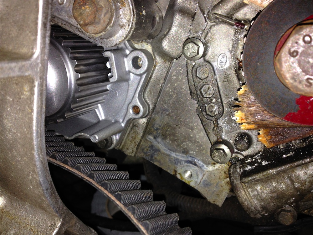

Ich hoffe das Photo hilft, Bazi :
Scaled Image.jpg [ 293.18 KiB | 28056-mal betrachtet ]
So im fast eingebautem Zustand ... das schwatte Gummi könnt über diese Lippe passen , glaub ich ...
falsches Modell ?
huh ?
Sa 11. Jan 2014, 18:15
Beiträge: 162
Wohnort: Geltendorf
Ich kann mich jetzt gewaltig täuschen, es handelt sich hierbei nicht um eine "orginal" MG Rover Wasserpumpe? Bisher habe ich immer die "orginale" montiert.
Ich bin schon der Meinung dass diese Pumpe passt und funktionieren wird, aber, mach keinen scheiß mit dem Gummi, wenn der falsch montiert wird, in den Riementrieb fällt dann ist wahrscheinlich die Kacke am Dampfen. Es muss einen passenden Steg/Lippe geben wo dieser Gummi montiert wird, sehr wahrscheinlich im Bereich der langen Schraube und unterhalb des Zahnrads für den Antrieb der Pumpe. Ich kann es dir leider nicht 100%ig genau sagen, sorry

hab die Pumpe aus so einem Komplettpaket von so nem Megaseller von der Insel mit allen Dichtungen, Dehnschrauben und dieser Wapu ...
was bleibt mir anderes übrig, ob Original oder halt nicht ... ne 8 er rein und gut is , außer jemand schreit gleich noch : "HAAAALT "
Sa 11. Jan 2014, 19:32
Das ist die Unipart-Wapu, die ich immer verbaue. Ob der runde Kram da dran ist oder nicht ist so was von Latte. Lass aber das Gummidings bloß weg und dann kommt in das freie Gewindeloch genau der Distanzbolzen (13-er SW) rein. Vor dem Einbau mal die Schraube (SW 10) rausdrehen, alles saubermachen, etwas entrosten und die Gewinde nachschneiden. Macht dann mehr Spaß, den Riemenkasten wieder zu montieren.

… und wenn ich sage "das Gummidings" dann meine ich beide, also das neue und auch das, was an deinem Bolzen noch dranhängt.
(ou Mann, wat schrief ik dör blouts wedder … Gummidings am Bolzen … hauerha!)
