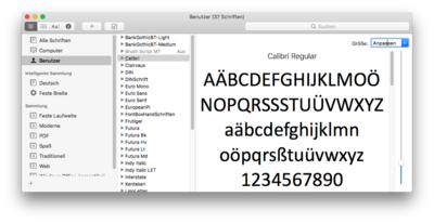

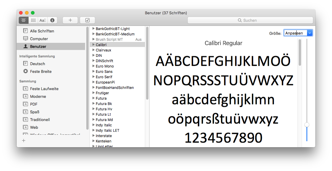

MGF74 hat geschrieben:
Aber da kann man mit Sicherheit noch eine Schriftart finden, die besser zur Skala der Öltemperaturanzeige passt.
Calibri sollte gehen:
Bildschirmfoto 2017-11-09 um 18.43.17.png [ 164.57 KiB | 10008-mal betrachtet ]
Do 9. Nov 2017, 19:43
