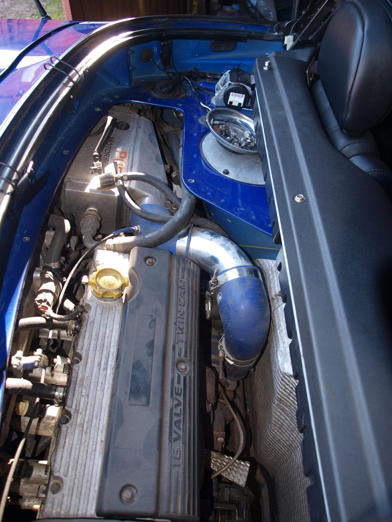

Dateikommentar: Blick in den Motorraum
Motorraum_komplett.JPG [ 624.52 KiB | 24994-mal betrachtet ]

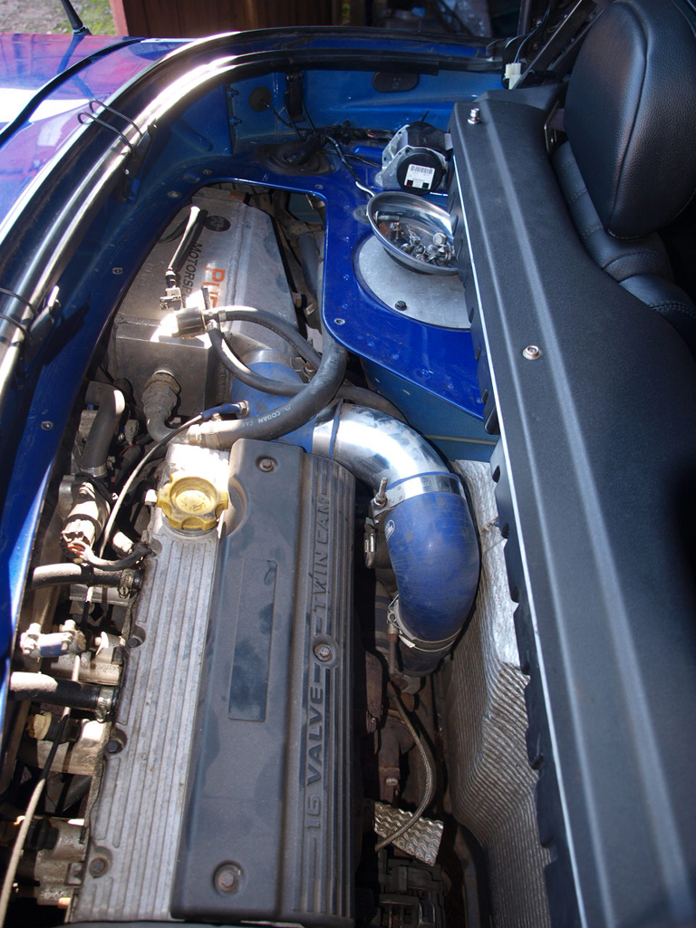

BESTANDSAUFNAHME
Am Samstag waren Cadde, Markus und ich bei mir in der Halle und haben mal genau reingeschaut, was wir denn da so alles eingekauft haben. Ich liste das hier nun mal auf:
Motor
In den mitgelieferten Rechnungen mit Datum vom 7.2.2013 steht (unter anderem): “Fit used engine supplied by customer” wollten wir natürlich wissen, was denn nun für ein Motor reingekommen ist. Auf jeden Fall war die Diagnose, dass beim Originalmotor (18K4FP27) der Kolben Nr. 4 durchgeschossen war. Die Suche nach der Motornummer ergab dann eine 18K4GR22. Also, was ist das denn? 18K4F und 18K4K sind ja bekannt (MPi und VVC) aber ein G an der 5. Stelle :?: :shock:
Nun, wie immer ist Google unser Freund und siehe da, das ist ein Motor aus nem Rover 75 Turbo, für den gilt folgendes:
Uprated pistons and connecting rods are fitted, with the piston configured to give a 9.2:1 compression ratio. An uprated oil pump provides a 12% higher oil flow rate to meet the turbine bearing lubrication requirements, while the modified main bearing ladder casting has an inlet for oil return from the turbo-charger. The throttle body is of course sealed to retain turbo-charger boost pressure, with a suitably revised manifold pressure sensor, plus new fuel injectors with higher maximum flow rates.
The philosophy behind the 1.8T was to use moderate boost pressure, so that the compression ratio could be kept fairly high, (at 9.2:1, compared with 10.5:1 on the normal 1.8 engine), for maximum efficiency at lower engine speeds when running off-boost. Emphasis has also been placed on providing strong and even torque throughout the normal driving range - the curve is virtually flat between 2100rpm and 4000rpm with 215Nm(159lbs ft) developed throughout.
Soweit, so prima! Also genau der richtige Motor für unseren Einsatzzweck. Das sind ja schonmal gute Neuigkeiten.

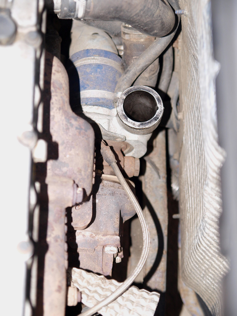

Lader und Krümmer
Der Turbolader sitzt an einem von BBR (der Schmiede, die den Umbau original gemacht hat) speziell für MGF/TF und Elise hergestellten Auspuffkrümmer:
Dateikommentar: Der Krümmer am Motorblock
Turbo_Krümmer.JPG [ 488.77 KiB | 24994-mal betrachtet ]
Ein sehr sauberer Aufbau, da musste weder am Hilfsrahmen noch am Schottblech zum Tank irgendwas gefeilt oder gedengelt werden. Das sieht gut aus, und auch der Rest der Anlage macht einen soliden Eindruck. Auch der Ausbau des Turbos für die notwendige Überholung der Dichtungen ist kein großer Akt. Zum Lader selbst hat Markus dann vor Ort die entsprechenden Angaben gefunden. Was durchgeführt wurde, ist dieser Umbau:

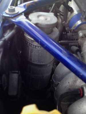

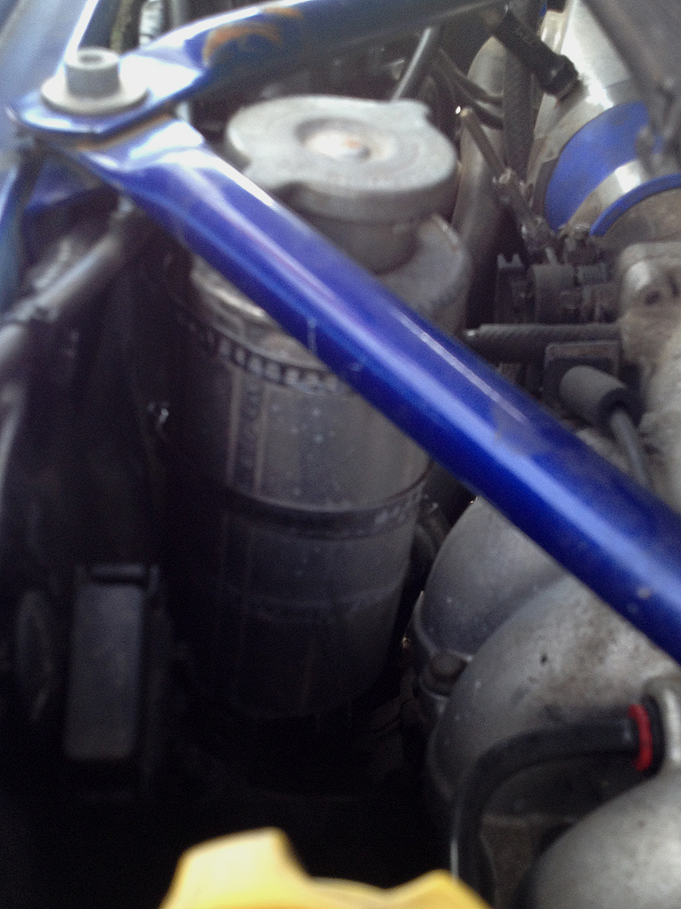

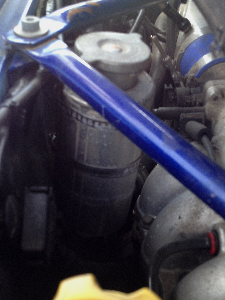

und hier der Ausgleichsbehälter, der etwas - ähm - klassisch daher kommt:
Dateikommentar: Erinnert an nen alten Opel oder so.
Ausgleichsbehälter.jpg [ 634.27 KiB | 24994-mal betrachtet ]

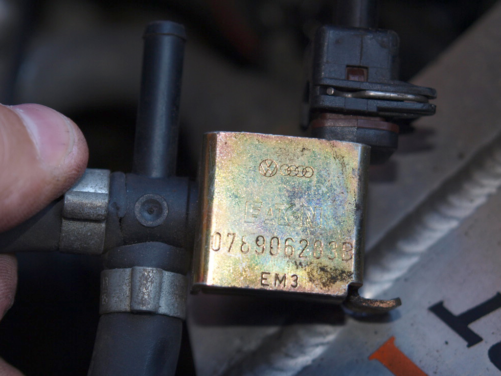

Motorelektronik

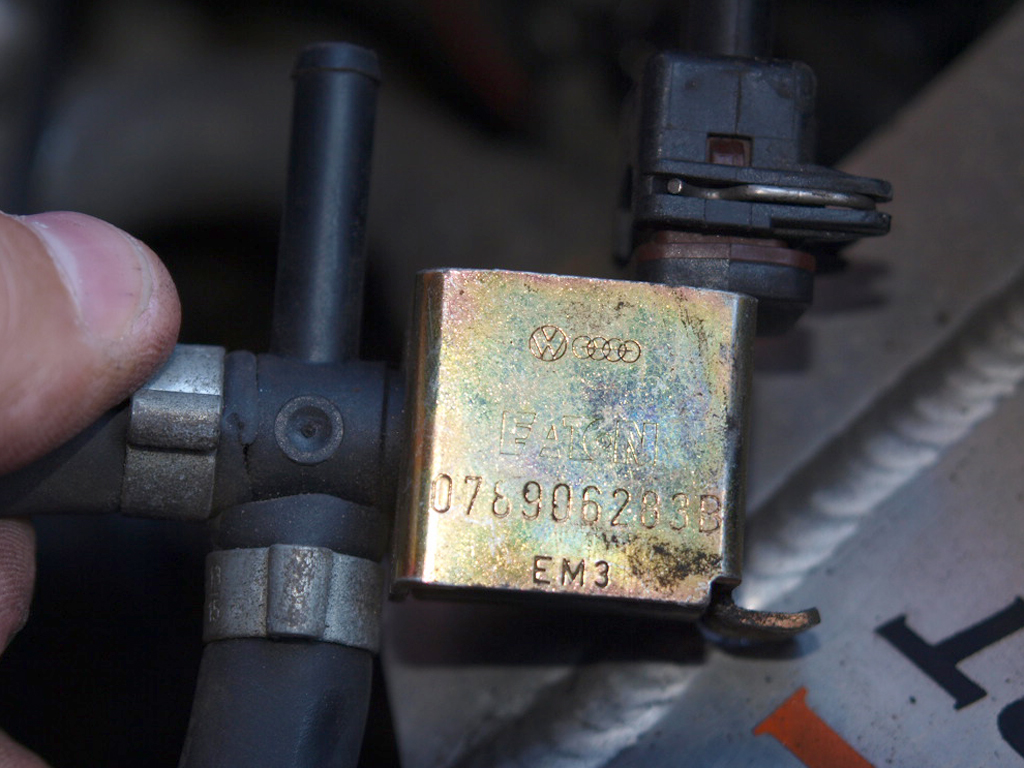

Jetzt kommen wir langsam in den Bereich, wo der Bartel den Most holt. So schön wie das Emerald-Steuergerät ist, hat es doch ein großes Problem hinsichtlich der Vorstellung unseres Patienten beim TÜV. Der Wagen ist am 24.01.2006 erstmals zugelassen und muss daher die Euro 3 Norm erfüllen, also eine OBD-Diagnose muss durchführbar sein. Das kann das Emerald meines Wissens nicht. Wo ich nun weiß, was an Motor, Lader und Sensoren drinsteckt werde ich Mark Stacey von Z&F kontaktieren und nachfragen, was er machen würde. Wahrscheinlich ist es das einfachste, einen neuen Motorkabelbaum zu verbauen (der alte wurde etwas zerhackt und da sind auch schon geflickte Stellen dran) und dann ein passendes MEMS3 Steuergerät einzusetzen. Die Leitungen nach vorn, also der Hauptkabelbaum ist weitestgehend intakt, nur der kleine Stecker zur MEMS3 ECU fehlt, der muss ersetzt werden. Das ist aber nicht weiter schwer. Die Frage die sich stellt ist: Nehme ich eine ECU vom Rover 75, die dann den Anschluss für den Ladedruckregler hat, oder nehme ich eine vom TF und kann die Ladedruckreglung dort freischalten. Denn einen Ladedruckregler hat unser Wägelchen auch und zwar den hier:
Dateikommentar: Original VAG Teil
Ladedruckregler.JPG [ 483.7 KiB | 24994-mal betrachtet ]
Stammt aus nem Audi S4 mit 2,7 Liter Biturbo. :mrgreen: Es gibt aber auch noch den originalen Ladedruckregler vom Rover 75 Turbo, der an den Garrett Lader passen sollte. Und der versteht sich sicher mit dem MEMS3.

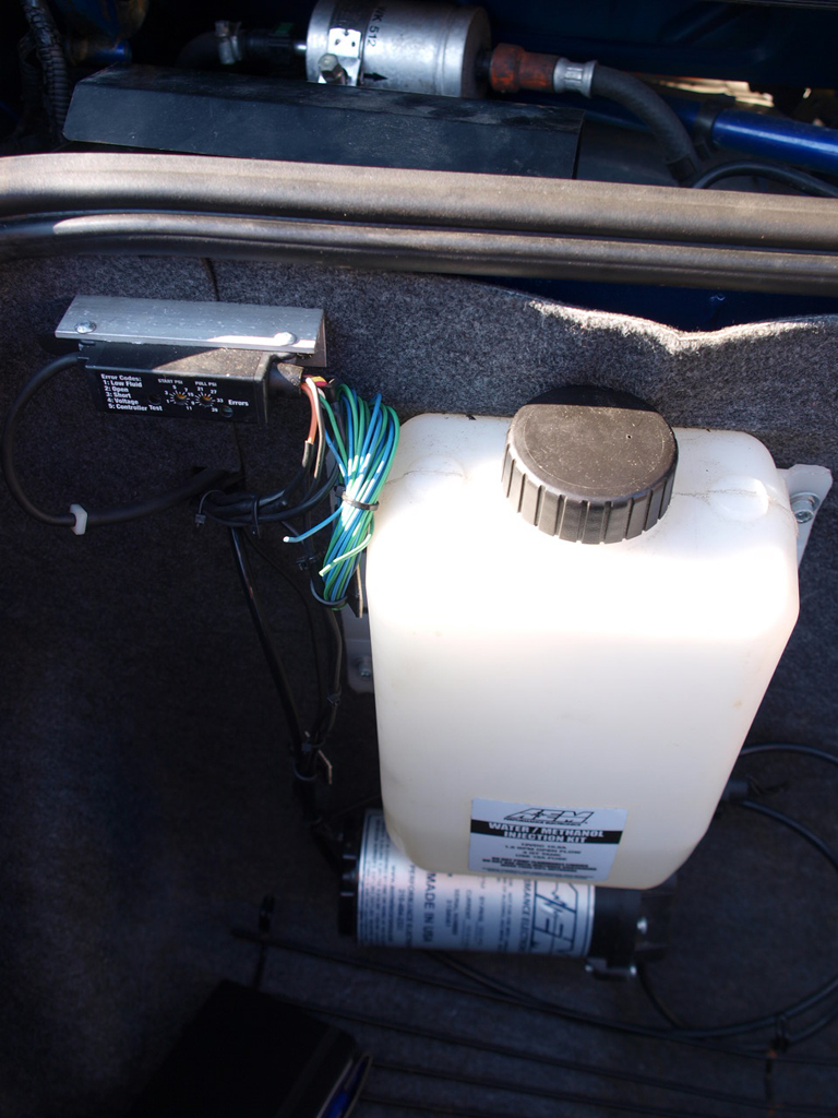

Wasser-Methanol-Einspritzung

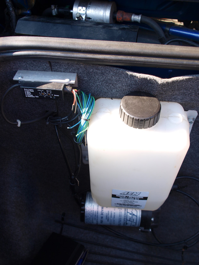

Ebenfalls nachträglich verbaut wurde eine Wasser-Methanol Einspritzanlage vor der Drosselklappe:
Dateikommentar: Metahnnol-Einspritzanlage
Methanol.JPG [ 468.58 KiB | 24994-mal betrachtet ]
Mittlerweile habe ich mich schlau gemacht, sowas braucht man zur Erhöhung der Klopffestigkeit, da das komprimierte Gemisch im Motor zu einer vorzeitigen Zündung neigt. Das Ding wurde laut Rechnungen im Oktober 2011 eingebaut, also noch mit dem originalen, höher verdichteten Motor. Ich bin da noch etwas unschlüssig … einerseits ist jetzt ne Maschine drin, die statt mit 10,5:1 nur noch mit 9,2:1 verdichtet, andererseits ist der alte Motor wegen eines durchgebrannten Kolbens ausgefallen, was ja eine Folge von Motorklopfen sein kann. Mit dem Methanol-Kit sehe ich zwei Probleme. Einmal weiß ich nicht, wie der TÜV das sieht, zum anderen bin ich mir nicht sicher, ob das MEMS3 das auch noch ansteuern kann. Wenn das nicht unbedingt nötig ist, würde ich es lieber rauswerfen.

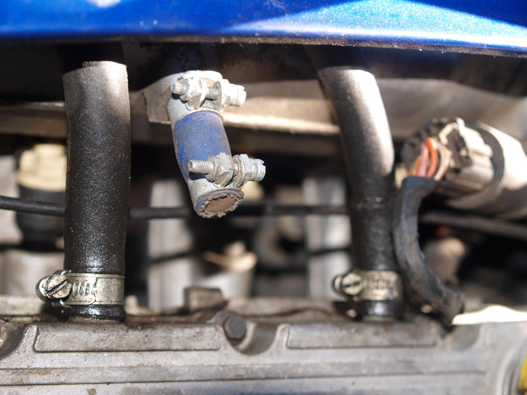

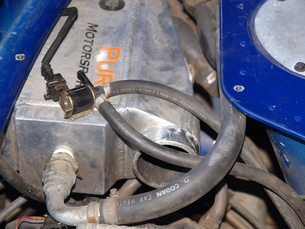

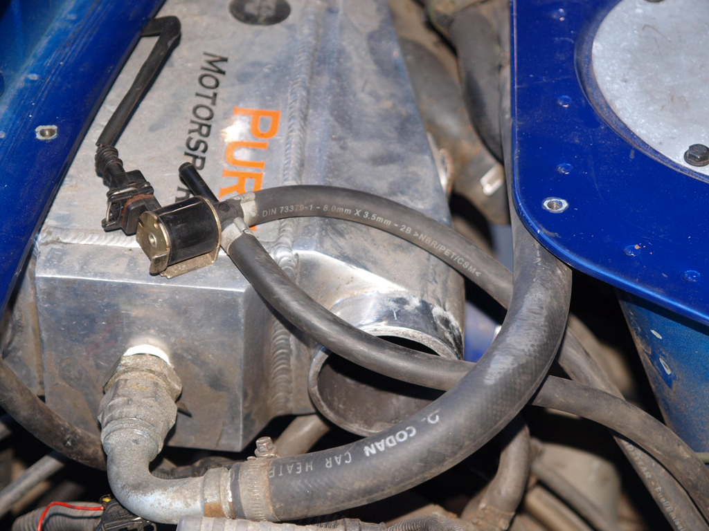

Kurbelgehäuseentlüftung
Die Schläuche für die Kurbelgehäuseentlüftung zur Ansaugbrücke/Drosselklappe wurden abgeklemmt und durch zwei lange Schläuche ersetzt, die einfach unter dem Wagen offen im Nirwana enden.
Dateikommentar: Und ab damit ...
Entlüftung.JPG [ 519.9 KiB | 24994-mal betrachtet ]
So geht das natürlich nicht. Markus meinte, das wäre so, weil ansonsten der Ladedruck des Turbos in den Motorblock drücken würde, da wird ja nichts weggesaugt. Ich habe aber nun gestern ein paar andere Turbo-Umbauten (im ZR und ZS) angesehen, und dort sind die Schläuche ganz normal aufgesteckt. Bei einem sogar auf ner Plastik-Ansaugbrücke. Hier ist noch etwas Forschung und Entwicklung nötig und ich würde auch gern mal sehen, wie das bei nem 75 Turbo gelöst ist. Aber das sind dann nur noch Details.

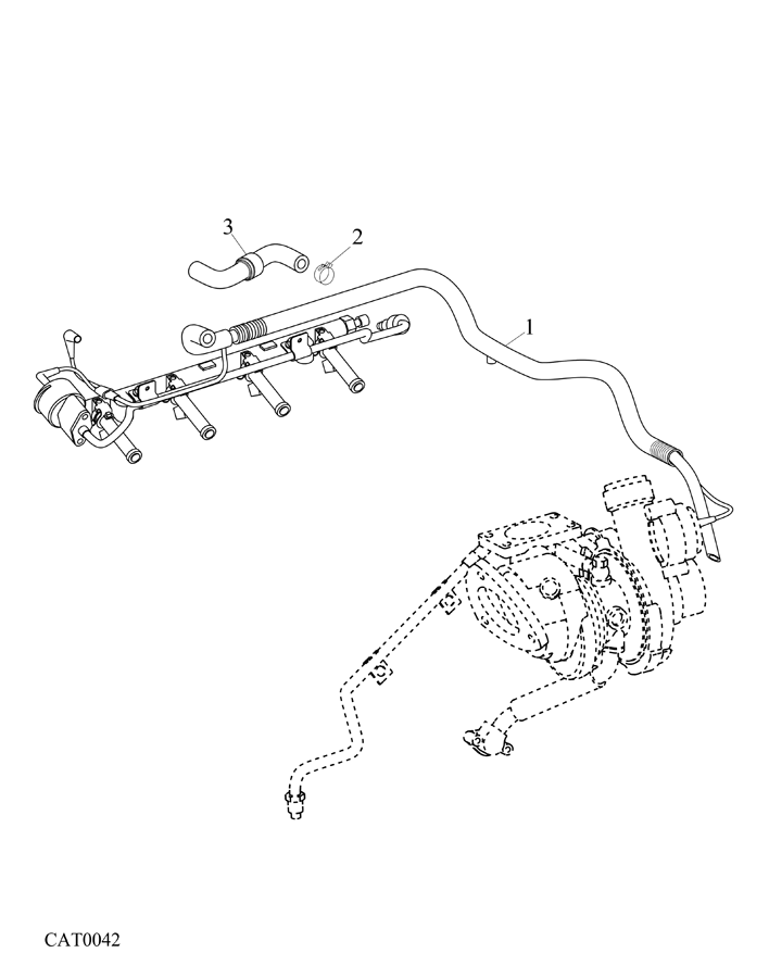

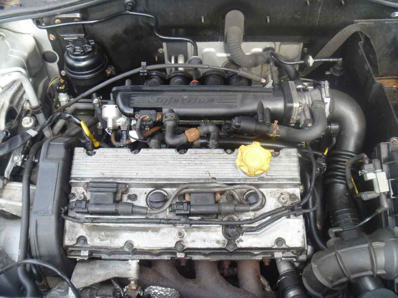

Noch ein Update zum Thema Kurbelgehäuseentlüftung
Ich hab mal bei Rimmer geschaut und da ist eine Skizze, wie das beim 75 mit Turbomotor aussieht:
Entlüftung Aufbau 1.8 T.gif [ 33.49 KiB | 24949-mal betrachtet ]
In dem Schlauch zwischen Ventildeckel und Ansaugbrücke sitzt eine Art Ventil, das sieht man auch hier auf dem Foto ganz gut:
Dateikommentar: etwas vergammelt
rover-75-1.8t-05.jpg [ 103.47 KiB | 24949-mal betrachtet ]
Das Teil ist aber so nicht mehr lieferbar, muss man gebraucht finden.
Der andere Schlauch geht von dem 2. Anschluss am Ventildeckel runter zum Turbo selbst, wie das dann zusammenhängt habe ich noch keine Ahnung, davon gibt es lt. XPart noch einen bei AE Wilcox, aber ohne Preisangabe.

Weiter im Text ... sollte das Ladedruckventil vom Audi mit MEMS3 nicht funktionieren, dann ist hier das Originalteil zu finden. Den Schlauch dazu gibt es noch, z.B. bei Rimmer.

...wär ein Ding! Kurbelgehäuseentlüftung würde ich vor die Drosselklappe zurückführen, mit Druckventil und optimal wäre ein Oil Catchtank, damits dir nicht die DroKla so versaut.

Sitzt der Ladeluftkühler da, wo sonst das ECU steckt? Finde ich so ziemlich die ungünstigste Stelle, aber gut, ist bei dem Wagen so ein Problem. Schöner wäre natürlich vorne vor dem Wasserkühler, hat er eigentlich Klima? Braucht kein Mensch... wäre schon wieder Platz ;)

danke für den Kontakt! Der Ladeluftkühler sitzt da, wo sonst der Luftfilter sitzt, dadran ist eine Wasserpumpe nebst Schläuchen und das Kühlelement ist dann vorne vor dem eigentlichen Kühler. Simples, aber effektives System. Klima hat er nicht, da wäre auch kein Platz mehr für. Was die Wassereinspritzung angeht habe ich noch das hier gefunden, was mich wieder etwas nachdenklicher gemacht hat.
Kurbelgehäuseentlüftung bauen wir auf die Originalvariante vom 1.8 Turbo um, dann gibt’s auch kein Mecker vom TÜV-Chef.
