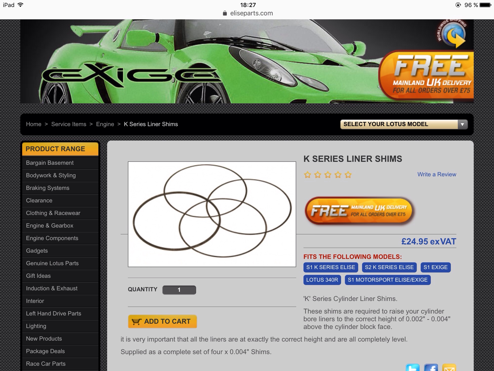

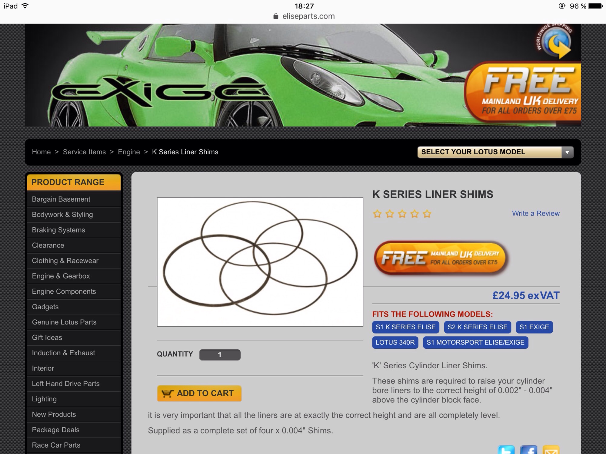

Und hat jemand sonst nen Link zu den Shims für die Laufbuchsen , sorry , hab das Internet umgekrempelt, ich find die nich ... :|

Meinst du Hylomar blue für die Laufbuchsen?
MGF , VIN530865
Mi 17. Okt 2018, 16:26
Beiträge: 247
Wohnort: 94544 Hofkirchen
Eliseparts

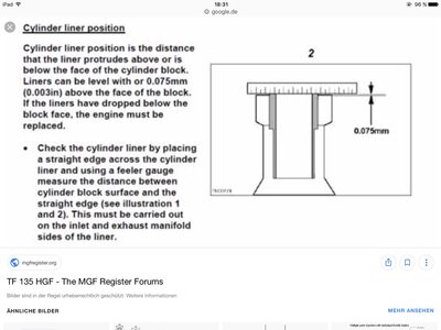

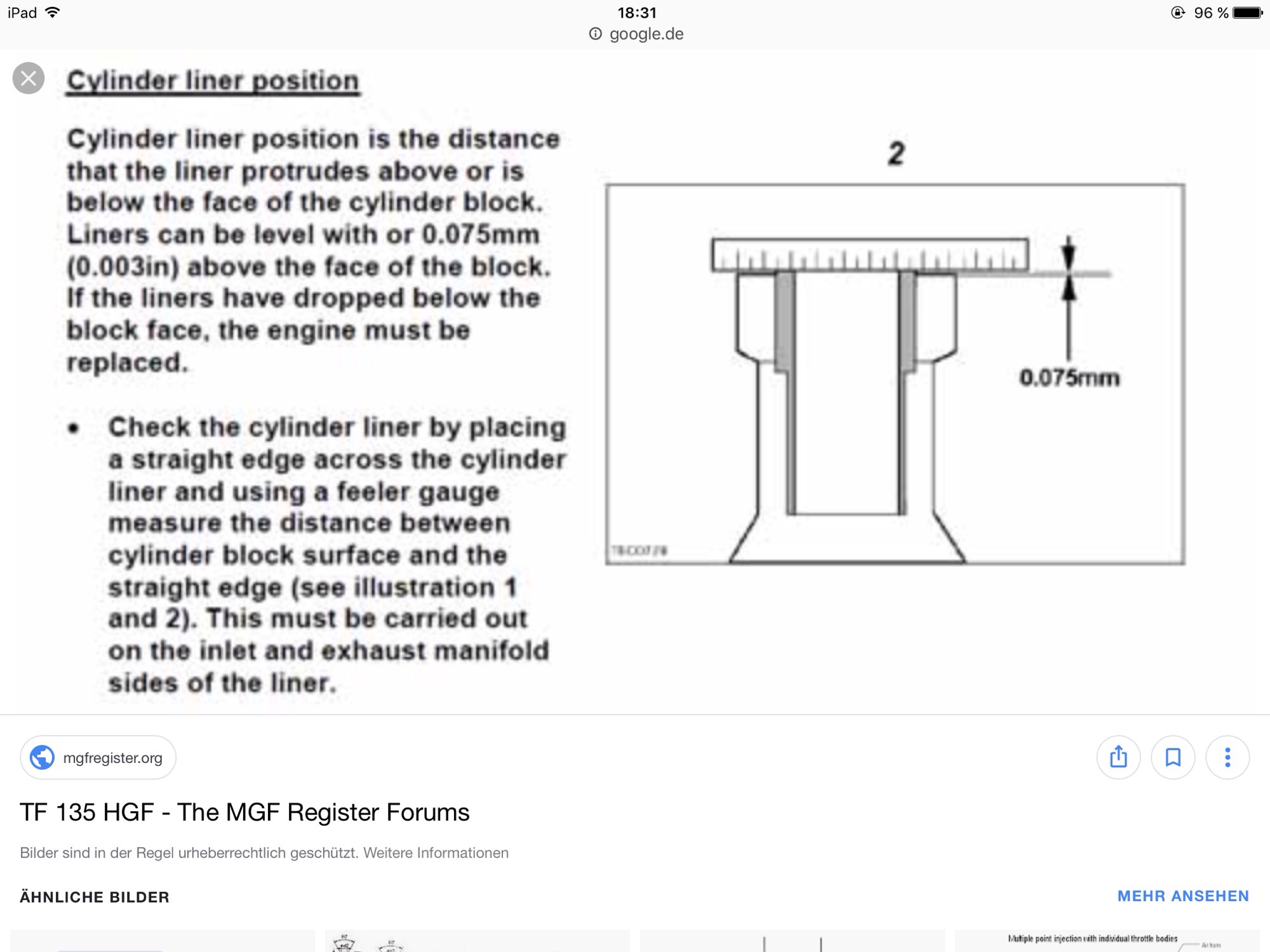

Hab heute alles auseinandergerissen. Laufbuchsen, Kolben und Pleuel liegen im Flur ...
Hatte nur Laufbuchsenüberstände von ca. 0,04 und 0,05 ... Grrr ... ausserdem waren 3 LB lose ,
ist also alles kein Wunder ... :roll:
Nun hab ich 2 Fragen ...
1. Das Einkleben der Shims ... zuerst die Shim reinlegen, dann Hylomar und dann die Laufbuchse rein , oder gibts da ne
andere präferierte Reihenfolge ?
Oder einfach ALLES mit Hylomar dichtscheissen ?
2. Die Shims sind 0,1mm dick, hmmm , da langt doch wohl eine Shim bzw. Lage , oder soll ich doppelt machen , so das ich
dann auf 0,24mm komm ?
Ich glaub ja eher das eine Lage langt , oder ? Der Block scheint ja eh schon fast am Ende bzw. unten wohl weich zu sein,
sonst wären die LB´s wohl kaum so runter ...

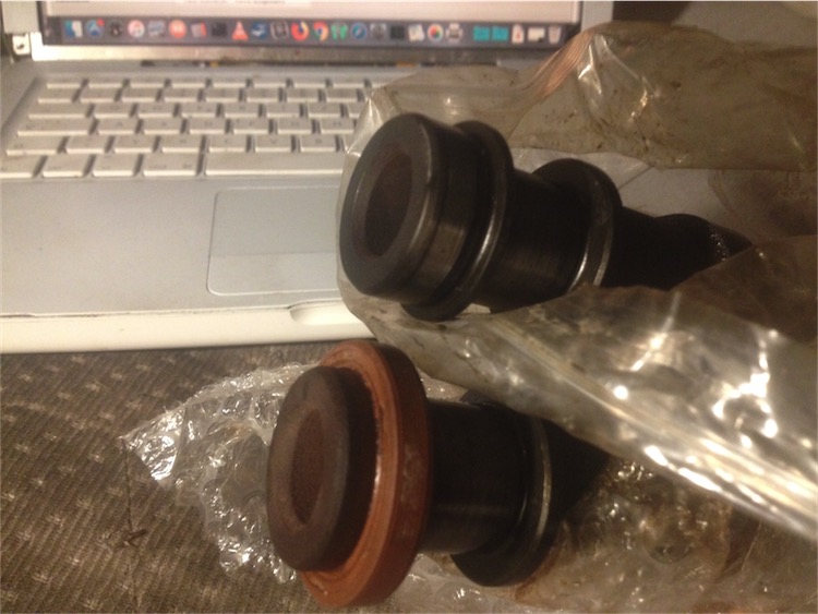

Hab wieder was für die Fachwelt ...
Ich hatte das hier gelesen :
http://www.elisewiki.de/wiki/index.php/Nockenwellen
Und da ich den Motor bis vor kurzem noch komplett auseinander hatte, dachte ich an ein Upgrade der Nockenwellen nach.
Natürlich auch weil der Sascha aus Sulingen, der mir den Kopf geplant hatte, sagte : " Cadde , die NW´s sind durch , hol mal Neue ! " OK , nach 200tsd km , na schön ...
Und die Wellen vom 1.6 mit ein bisschen mehr Biss , why not , dachte ich ... 252 Grad und 9,5 Lift , okidoki ...
Kurz bei Ebay geschaut und et voila , 2 NW´s aus nem 1.6er für 40 Locken , mein Kumpel angehauen , das er mir die mal per Paypal aus England kurz ordert.
Alles prima bis dahin ...
Nun kommen die durch die Tür und keine der beiden NW´s hat nen Verteilerfinger dran ! :shock:
2 Auslassnocken ?
Ich hatte den Verkäufer vorher extra gefragt , : " Jaaa, eine Einlass, eine Auslass " , bla, bla ... ok, dann her damit ...
Ausserdem steht auf beiden LGC 106970 ... zuerst witterte ich Beschiss ... :arrow:
Wieder rein ins Internet , da liest man dann sowas wie "LGC106000 ( die die ich haben wollte ) AKA 106970 "
Hä, dieselben ? WAT ? Nur anders benannt ?
Zum weiteren gesellt sich jetzt weiteres Ungemach ,weil meine alten NW´s aus dem 1.8er AUCH LGC 106970 er sind ! :shock:
Ich hab die nämlich vorhin grad wieder eingebaut !
Jetzt hab ich in meinem Kopf uralte abgenudelte NW drin und einen fast neuen unbrauchbaren Satz gleicher ??? Wellen hier, denen aber ein Verteilerfinger FEHLT !
Sind also irgendwie nur 2 Ausgangswellen. FUUUUCK ! :evil:
Ich das Markus, dem Rheinkiter, geschrieben. Er sagt , das Wellen ab MK2 irgendwie zweiteilig sind oder sein können , so hab ich Ihn jedenfalls verstanden. Plastikfassung nicht schweißbar. ERRR , ich hatte nur noch Fragezeichen. Hab ich immer noch.
Ich wieder rein ins Netz und das was scheinbar fehlt , kann man tatsächlich nachordern :
https://rimmerbros.com/Item--i-NJJ10001P
Was meint Ihr, lohnt das ? Kann ich das nachrüsten ?
Denn das sieht eher nicht danach aus ... :
Da Nockerln :
Verteilerfingerseite.jpg [ 95.94 KiB | 30485-mal betrachtet ]
und
Ganz klar NWRäderseite.jpg [ 95.49 KiB | 30485-mal betrachtet ]
Sind in meinen Augen 2 ganz normale Wellen ...
Wat nu ?
Eine NW mit diesem Verteilerfinger nachrüsten ? Oder dem Briten seine NW´s zurückschicken ? Hätt ich fast am meisten Bock zu ... :angel:
Und sind LGC 106000 und LGC 106970 identische Nockenwellen ? Dieselben 252 Grad und 9,5 Lift ??
Das sind die Fragen ... jemand ne Ahnung ?
Di 13. Nov 2018, 18:45
Also ich hab mir gerade beim Rimmer die letzte verfügbare gebrauchte LGC105990 geordert (für £25), die hat 252° und 9,5mm, und den Nocken für den Verteilerfinger. Ich vermute, deine ist ne Standardwelle mit 8,8mm.
