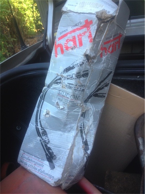

Ich den Lötkolben gesucht und den Kofferraum umgegraben ...
Da fand ich noch etwas vom Vorbesitzer , der hatte alle Ersatzteile, die hatte er noch kurz vor der Abfahrt hinten reingeschmissen.
Bin vor Freude fast aus den Latschen gekippt :
scheinbares Glück.jpg [ 94.27 KiB | 29897-mal betrachtet ]
eine unbenutzte Verteilerkappe plus Strippen ... :shock: Meine Fresse, ich muss dies Wochenende Lotto spielen , denn
das kam reichlich unerwartet ! :up: :lol:

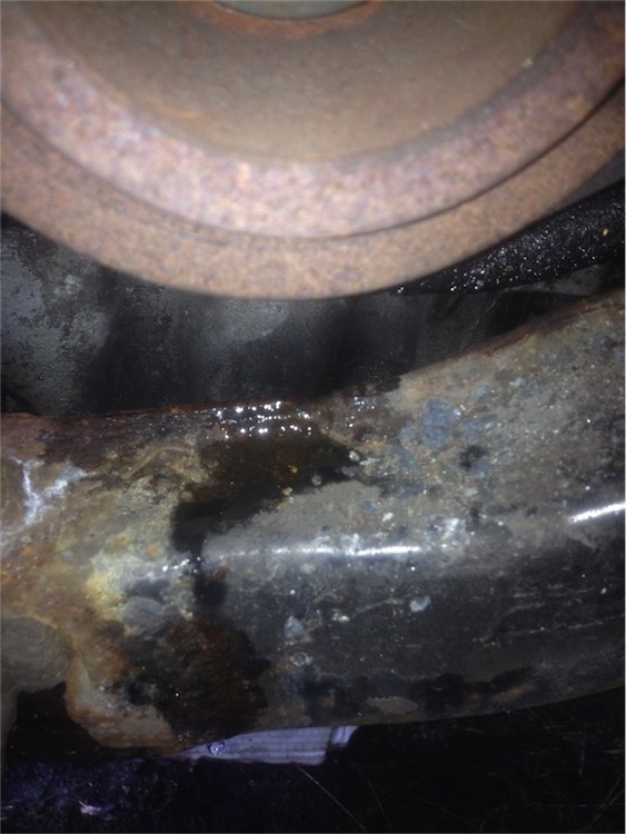

Allerdings hab ich den letzten Reifen dranbauen wollen und dann das entdeckt :
Fuckogrande ... :roll:
Keine Wirkung ohne Nebenwirkung ... also , ich sach ma , wohl auch die Ursache des Ganzen ... :?
Kommt wohl von der Wasserpumpe ...
OCH NÖÖÖ.jpg [ 94.3 KiB | 29897-mal betrachtet ]
Und die Pissfrequenz ist mehr als 60 Tropfen pro Minute , ich konnte da nicht mitzählen , die ist wohl komplett in Arsch gegangen ...

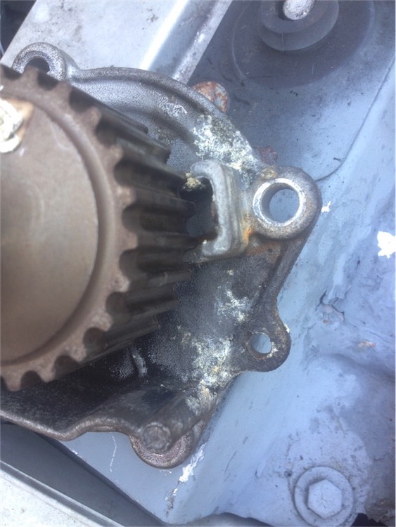

Hätte man es geahnt, hätte man nen Blick riskiert und gewußt, da die neu muss ... :roll:
Ich Dussel ... :|
Völlig verkalkt ...
verkalkt.jpg [ 96.93 KiB | 29814-mal betrachtet ]
War auch bis auf kleinere Schnittwunden gar nicht so schlimm, die da rauszufuddeln ...
