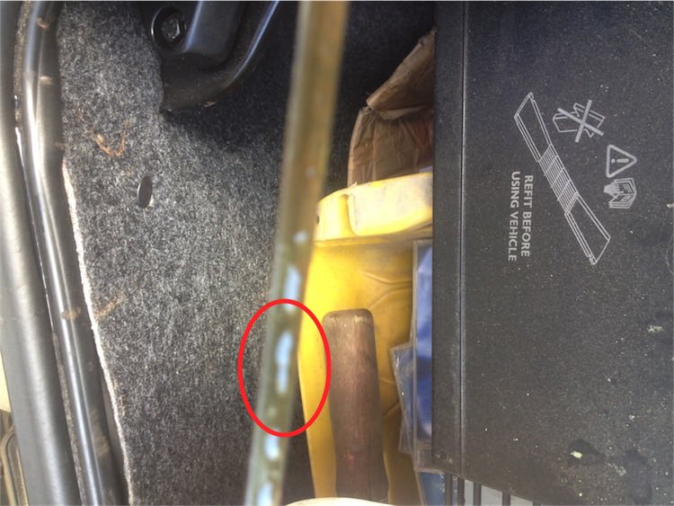

Sprit kommt , Zündfunken wohl auch ...
Riemen auf dem Generator ist auch ok ...
Batterie lade ich jetzt , allerdings hab ich eben schon wieder Wasser nachfüllen müssen und hab dummerweise auch mal wieder den Peilstab vom Öl gezogen ...
Ich hab jetzt kein Bild gemacht , aber das sieht doch schwer nach Wassereinschag aus ... Is nu keine Butter , wie ich hier irgendwo schonmal gesehen hab , aber Öl issas auch nich , das is ne schöne Emulsion in Milkywaybraun...
Männer, ich glaub ich hab HGF und muss ins Bett ...
Schnief ...

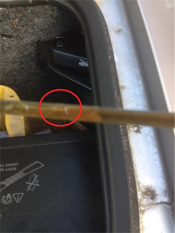

Ok , mal wieder Kackphotos , aber es ist ersichtlich , dassas verdammtes KACKWASSER :evil: auf dem Peilstab ist. :down:
Nich , das ich das der Karre bei 200tsd Km wirklich richtig übel nehme, aber muss das gerade JETZT sein ?
Kann mich mal bitte einer erschießen ? :(

du sagst, dass er beim Anschieben blockiert ....Wasser im Öl...
Ist das vielleicht hin & wieder genug Flüssigkeit in einem Brennraum, um das Ding zu blockieren ?

Wenn 2 echte Kerle die Karre im zweiten Gang nicht angeschoben kriegen und die Karre sofort steht , dann fällt einem nur ein , das da der Wurm drin ist ... bzw. der Motor fest is ...
Ob da nu komplett Wasser im Brennraum gewesen ist glaub ich eher nicht , whatever , ist/war ein Statusbericht ...

Hallo Cadde,
eine Überlegung von mir:
bei einem amaranth-farbenen F war die grüne Dichtung im Einlassbereich undicht.
Wasser sickerte in Zylinder 1, Motor war blockiert.
Vielleicht war das bei Dir der Grund ?

Was auch hilft, die Zündkerzen mal rausschrauben. Wenn dann beim Starten Wasser rausspritzt: Alles klar.

Genau, Kerzen raus und starten, wenn er dann dreht, entweder Einlasskrümerdichtung oder ZKD erneuern und hoffen, dass kein Pleuel verbogen ist oder Laufbuchse beschädigt wurde. Oft kündigt sich so ein Schaden aber an, z.b. das der Motor nach dem Starten kurzzeitig nur auf 3 Pötten läuft.
Nicht mehr fahren mit dem Bock und keinen weiteren Startversuch, bevor die Zündkerzen nicht draußen waren!

ZKD ist im Anflug.

Jan68 hat mir eben dieselbe Story erzählt von der defekten grünen Eingangskrümmerdichtung und Wasser marsch im Brennraum, wie Michael160 ...
