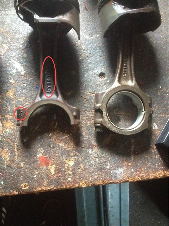

Habens es natürlich nicht hinbekommen , die Kolben vom Pleuel zu lösen ...
Es langt nicht, nur die Pleuel zu erhitzen , um den Stift rauszukloppen , der Kolben und Pleuel verbindet , der ist da raufgeschrumpft ...
Diesen muss man mit Kühlspray herunterkühlen und das hatten wir nicht da ... fuck ... :down:
Hab das jetzt nem Motorenbauer gegeben, da die Gefahr gross war , das wir da was kuputt dengeln , da wir echt schon mit ner halben Lehmanngrösse auf dem Stift eingewirkt haben.
Das hätt gut und gern in der nächsten Katastrophe enden können.
Der Motorenbauer ist in meiner Nähe und es stellt sich raus , das den Laden ein Kumpel vom Kumpel schmeisst , kannte Ihn vom sehen ... :mrgreen:
30 EUR und er macht mir das jetzt, ohne das da was in Arsch geht ... :up:
Somit gehts am WE unter den Bock !
Zwillinge .jpg [ 125.45 KiB | 30248-mal betrachtet ]
Unterscheiden kann man Sie nur das das Turbopleuel die drei Behindertenpunkte hat und das die Seriennummer beim VVC Pleuel beidseitig drauf ist , beim Turbopleuel ist das nur einseitig ...

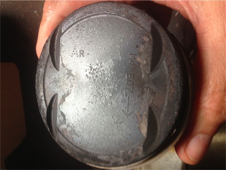

Aber wat is dat ? was will mit das sagen ?
Dieser Pfeil auf dem VVC Kolben :
wat dat .jpg [ 120.24 KiB | 30248-mal betrachtet ]
Wichtig ??
Übrigens sind die Ventiltaschen tatsächlich viel grösser , beim VVC , als bei den den Turbokolben ... leider kein Bild von gemacht ... :|
Mi 14. Jun 2017, 16:24
Beiträge: 1436
Pfeil sollte normalerweise zur Vorderseite des Motors zeigen, wenn ich das noch richtig im Kopp habe ;)
Die Ventiltaschen der Turbo-Kolben sollten ja auch eigentlich für den MPI-Kopf angepasst sein, ich denke einen Turbo mit VVC-Kopf gibts nicht im Rover-Regal. Aber es gibt ja auch schon "chaps" im englischen Forum, die einen VVC auf Turbo umgebaut haben, oder?
Naja, egal, Hauptsache die Shietbüddel läuft bald übbern Deich :up:

Err, Mykel , war Dein Kolben Exemplar nu von nem VVC oder MPI ?
Ich dachte, Du hättest VVC gesagt ... :angel:
Mi 14. Jun 2017, 20:19
Beiträge: 1436
Nochmal kurz gegoogelt: der Pfeil soll Richtung Auslass (also bei unserem K-Motor tatsächlich nach vorn ) zeigen.
Die Kolben vom Turbo sind doch flacher als die vom MPI / VVC, wenn ich richtig liege, damit eine niedrigere Grundverdichtung da ist. Oder waren die Pleuel kürzer? Ich meine aber, die Kolben wären es.
Mi 14. Jun 2017, 20:50
Nein nein nein, Front heißt nach vorne im motortechnischen Sinne, also zur Zahnriemenseite. Vorne ist bei nem Reihenmotor immer da, wo das Getriebe nicht ist, auch wenn der quer eingebaut ist.
Beim Turbo sind die Pleuel etwas kürzer, um die Verdichtung zu verringern. Sind übrigens dieselben wie im 150 PS VVC für Mexiko.
Der Kolben den ich dir geschickt habe, kommt aus nem VVC 145 PS.
Hier steht alles, was man wissen muss: http://forums.mg-rover.org/mg-r-modific ... od-310572/
Mi 14. Jun 2017, 21:18
Beiträge: 1436
Ok, danke für die Aufklärung :up:
Dann sind beim 1,8 T nur die Pleuel kürzer und die Kolben sind die gleichen wie im TF160 bzw. Trophy, welche durch ein geändertes Design etwas steifer/robuster sind.
Mi 14. Jun 2017, 21:39
Mich deucht, auf dem Bild vom Kolben haben die rechts zu sehenden Ventiltaschen einen größeren Abstand als die links. Daher sollte sich imho beim Blick auf die Ventile im Zylinderkopf ergeben, wie herum der Kolben gehört.
Just my 50¢.

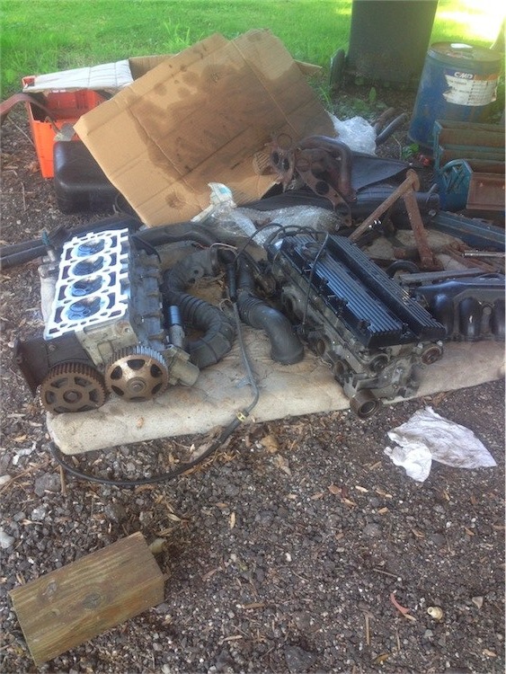

Damit ich das Carport mal von den Ruinen meiner "Arbeit " :lol: befreien kann :
Kopfsache.jpg [ 201.65 KiB | 29491-mal betrachtet ]
Man beachte das Kantholz mit der Spezialwerkzeugnummer 1632 !! :lol:
