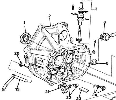

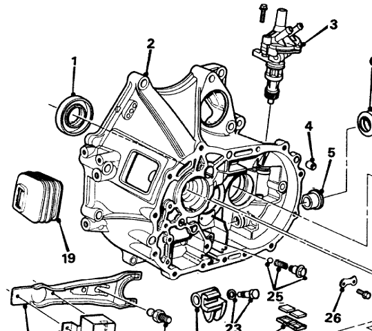

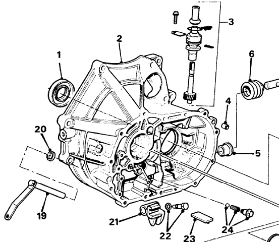

nun kannst dir selber ein Bild machen :D
und ganz wichtig nicht immer alles glauben was man im Internet liest ;) vorallem nicht bei Ebay :D
unterschied ist in erster Linie die Kupplungsbetätigung :)
Dateikommentar: PG2
pg2.png [ 125.78 KiB | 30084-mal betrachtet ]
Dateikommentar: PG1
pg1.png [ 109.25 KiB | 30084-mal betrachtet ]

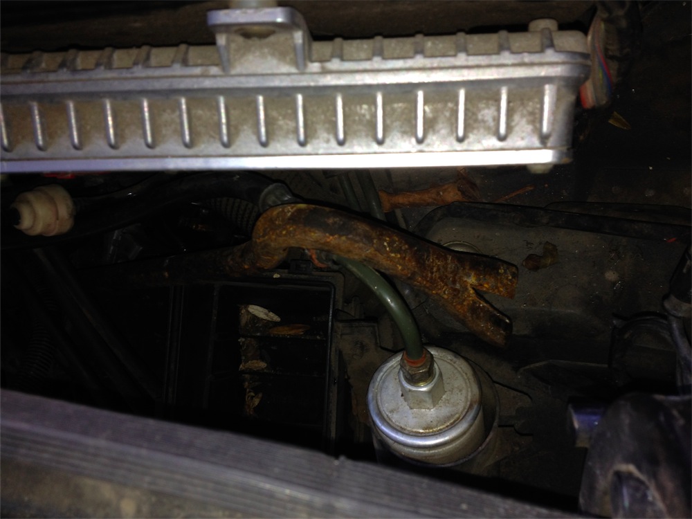

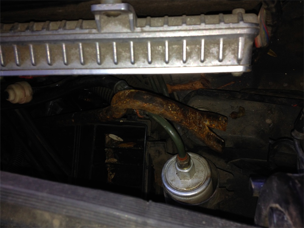

Männer , es gibt wieder was zu lachen :
Block con Kuhfu.jpg [ 145.04 KiB | 28899-mal betrachtet ]
Anlasser is raus und dann tatsächlich versucht mit dem Kuhfuss das Ritzel zu blockieren, was aber , im Endeffekt nicht zum gewünschten Resultat geführt hat. Also : ich brauch das Sperrwerkzeug. Wie man das so einfach blockiert , da wär ich sonst auch für nen Tipp dankbar, Stig ? Mit nem Schraubenzieher ? HUH ? :mrgreen:
Und Ihr meint das das da so hinhaut bei EINGEBAUTEM Motor mit dem Sperrwerkzeug ?
Ich hab das auf Youtube schon mal gesehen ... Korrekte Zahnriemeneinstellung von nem Briten ... aber der hatte nen AUSGEBAUTEN Motor auf der Werkbank !
Also : ich hol das Sperrwerkzeug und das funzt ? :?:
2. Ich hab die Kupplung geprüft, fühlt sich beim drinsitzen an wie immer UND Zuhilfenahme eines Besens die Kupplung gedrückt und gesehen, das sich dieser Hebel ( issas ein Kolben der da rausdrückt ? ) huh , das sieht mir schwer aus wie auf Xpowers Bild PG1, Teil Nr. 19 !
Das bewegt sich da ca. 2 Zentimeter rein und drückt sich allein wieder raus ...
Außerdem hatte der vorherige Besitzer gesagt, ich hab auch die Rechnung, das kurz vor dem Kauf die Kupplung gemacht wurde für , wenn ich mich Recht erinnere für 1500 EUR ... ( da das seine Frau ohne sein Wissen in Auftrag gegeben hat, konnte ich schön seinen ZORN noch in seiner Stimme hören .... LOL ! ) Da hat Frauchen aber ordentlich Mecker gekriegt ! LOL ! Ich hab den jetzt 1,5 Jahre ... und jeden Tag bewegt ...
Also Kupplung scheinbar normal so, oder ... ? Also die Indizien sprechen für Kupplung OK ... ?
