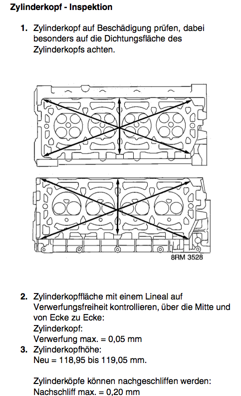

huiii, der Kopf is da ! Weihnachten !! Is doch kein to death geskimmter Rennkopf geworden, sondern ein normaler 160 er Kopf mit VVC Einheiten usw.
Das is für mich besser, einfach drauf damit und GO !
Da scheinen Ablagerungen von der letzten Dichtung drauf zu sein ...
Sollte ich die mit feinem Schmirgelpapier runter holen, vor dem Einsetzen ?

Die Fläche nicht schleifen, sondern die Reste mit nem geeigneten Lösungsmittel entfernen. Dann aber auch noch den Kopf auf Verzug prüfen, wenn der noch nicht geplant wurde.
So wird's gemacht:
Dateikommentar: Kopf prüfen
Bildschirmfoto 2013-10-31 um 17.58.24.png [ 121.9 KiB | 51167-mal betrachtet ]
