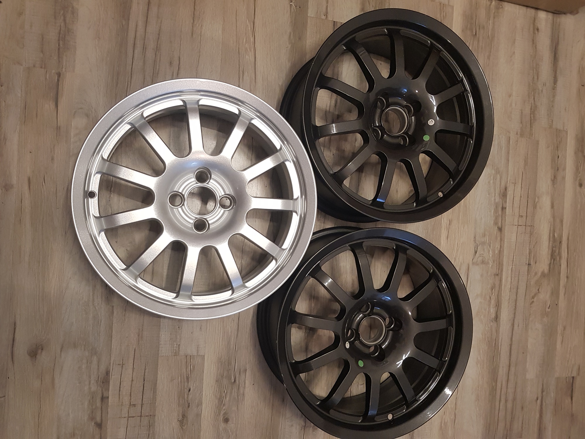

So, die Felgen sind da und scheinen die Reise gut überstanden zu haben. Die Kosten für Zoll und Versand habe ich noch nicht, ich rechne aber mit dem schlimmsten...
Ich denke den ehemaligen Neupreis von 2500€ werde ich noch reißen in Summe irgendwann...
Nungut, jetzt aber Bilder und Fragen, denn ja ich muss euch weiter nerven mit dem Thema...
20220830_185937.jpg [ 939.17 KiB | 131187-mal betrachtet ]

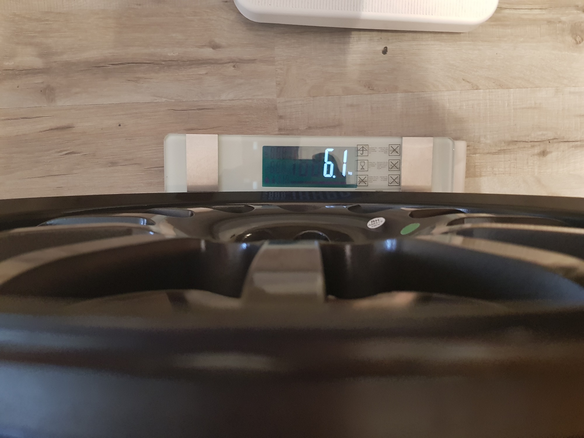

So, nun ein wahres Wort, wegen dem Aussehen habe ich die Dinger nicht geholt. Da gefallen mir die Team Dynamics Pro Race 1.2 in 17 Zoll viel besser.
Nein haben wollte ich Sie nur wegen der Seltenheit (Wertpusher für den Trophy) und vorallem wegen dem Gewicht:
20220830_190711.jpg [ 599.2 KiB | 131187-mal betrachtet ]
Is jetzt natürlich eine aus der Luft gegriffene Zahl weil die Wage nich kalibriert ist. Aber die im Internet genannten 6,2 kg kommen hin und damit ist die ULW Felge auf dem Niveau von den OZ Ultraleggera / Allegeritta Schmiedefelgen die imho die Messlatte setzen bei ungefederten Massen.

1. die silberne Felge ist innen blank... Da steht nur auf einer Speiche "38 H2" und der nächsten "AF70A25". Das wars. Das wird dann wohl nix mit TÜV? Es ist aber sehr offensichtlich, dass die beiden schwarzen Felgen baugleich sind.

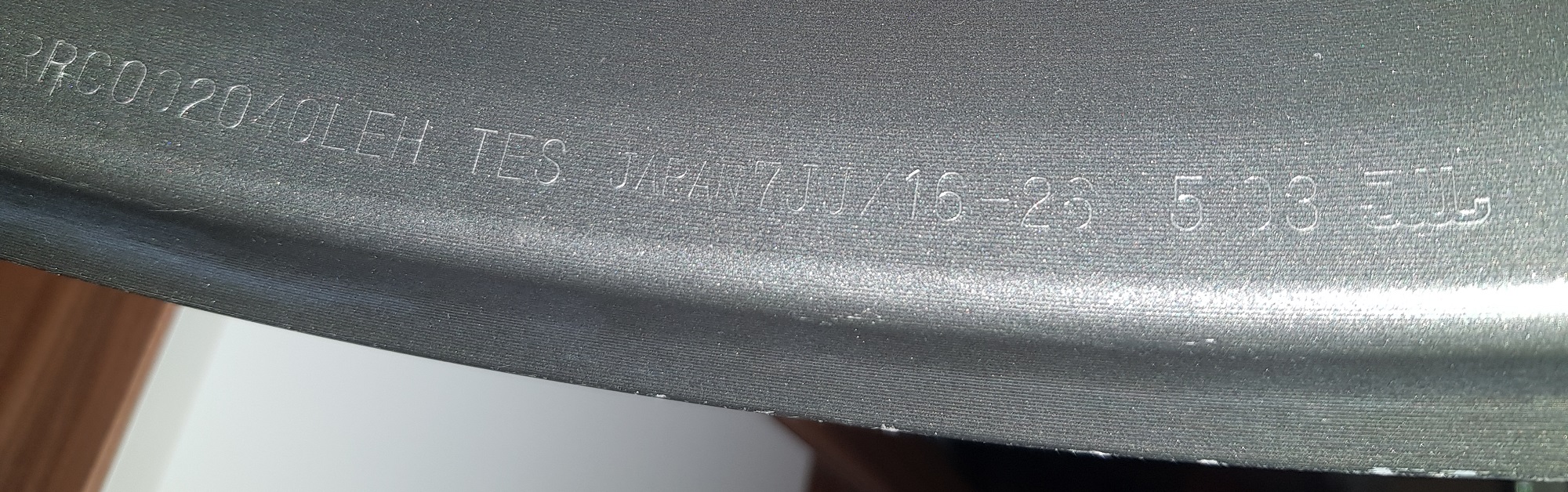

2. die zwei schwarzen sind scheinbar vollständig gekennzeichnet: Auf einer Speiche steht "44" bzw. bei der anderen "61" auf der nächsten Speiche bei beiden "A670 A26 E12" und auf der Innenkante der Felge steht bei beiden "RRC002040LEH" "TES" "JAPAN" "7JJX16-26" "503" "JWL" und "00376" oder "00393".
20220830_194911.jpg [ 641.38 KiB | 131187-mal betrachtet ]
=> Ich deute die Beschriftung wie folgt:
- Bekannte Artikelnummer RRC002040LEH
- Felge für Japanischen Markt produziert (?)
- Felge hat Dimension 7x16 ET26 (2 ET weniger wie Serienfelgen = Begründung für die breitere Spur mit den Felgen?)
- Felge erfüllt JWL Teststandard
- die letzte Nummer wird eine fortlaufende Seriennummer sein, also wurden geschätzt 100x ULW Radsätze produziert?
3. Wie verhält es sich mit der Kennzeichnung und Lackierung? Wenn ich mich jetzt entscheiden sollte die Felgen alle silber zu lackieren, dann hat im schlimmsten Fall keine mehr eine Kennzeichnung?
4. Reifen. Ich habe irgendwo gelesen die ULWs wurden in England auch mit 205/45 R16 rundum verkauft. Kann das jemand bestätigen oder negieren? Bei uns scheint es ja Standard 195 / 215er Mischbereifung gewesen zu sein.

Beitrag Re: Bezugsquelle ULW Felgen?
Die „Standard“ Trophy-Felgen haben auch ET 26

So, schlechte Nachrichten, bzw. ich bin auf eure Hilfe angewiesen:
Ich hatte eine Felge mit bei der Dekra und habe gefragt ob er mal gucken kann ob die Felgen eintragbar sind:
Er hat sich die Markierungen angeschaut (siehe Bild oben) und ist zu der klaren Aussage gekommen nein. Keine der Kennzeichnungen ist ausreichend für eine Eintragung.
Der japanische Festigkeitsteststandard "JWL" ist unzureichend in Deutschland. Auch meine indizienhafte Argumentation mit dem einzigartigen Lochkreis der im Grunde nur auf den MGF /TF passt als auch mitgebrachte deutsche und englischen MGF und / TF Werbeprospekte und Preislisten haben nicht geholfen. Es gibt keinen direkten Hinweis das die Felgen zugelassen sind.
Wir sind dann an sein System gegangen und haben die Artikelnummer "RR0002040" / "RR000" / "RRO" eingegeben. Dabei war der MG nicht ausgewählt sondern es wurde global nach dem Begriff gesucht. Existiert nicht im Dekra System für Räder.
Im Umkehrschluss bedeutet dies, dass MG Rover die ULWs nie mit dem F oder auch TF zugelassen und unter der Typzulassung angegeben hat.
Die letzte Chance die ich jetzt habe ist einen Erstkäufer zu finden, der die Option ab Werk bestellt hat. Da kann man mal in den Fahrzeugschein gucken, ob im Fahrzeugschein die Felgen eingetragen sind. Ich bräuchte dann eine entsprechende Kopie von dem Fahrzeugschein und könnte damit versuchen den TÜV / Dekra von einer Eintragung zu überzeugen.
Hat jemand eine Idee wer in Deutschland ULW Felgen neu mit seinem MGTF mit bestellt hat und kann mir die Kontaktdaten geben?
Ich wäre sehr dankbar für jeder Hilfe. Auch wenn die ganze Geschichte noch viel Zeit haben wird...
