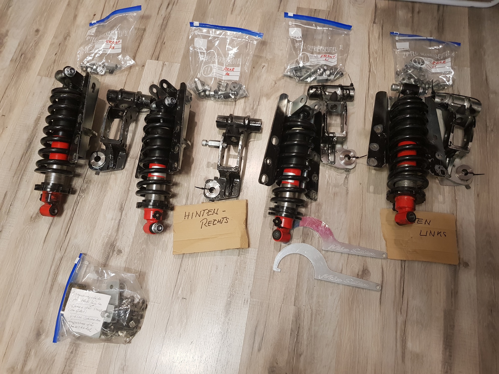

So, das Set ist heute angekommen. 34 kg in 2 Paketen.. Habe es erstmal ausgepackt.
20210217_180603.jpg [ 1.03 MiB | 54168-mal betrachtet ]
Ich hab keine Ahnung was ich da gekauft habe. :D Nein Spaß bei Seite, ich muss mich in das Thema erst einlesen.
Wenn sich jemand für Detailbilder interessiert nur zu. Ich habe gerade keine Zeit mich mehr damit zu beschäftigen weil Probezeit...

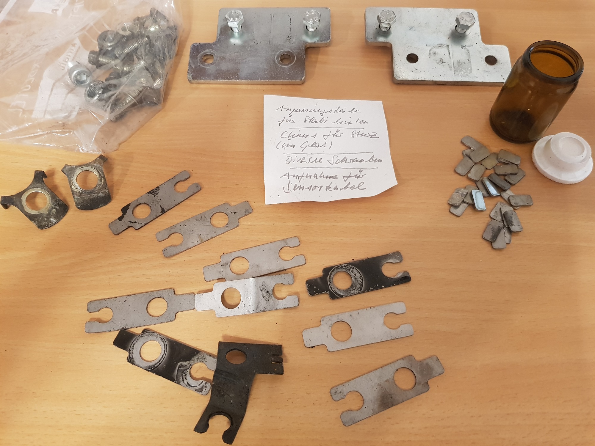

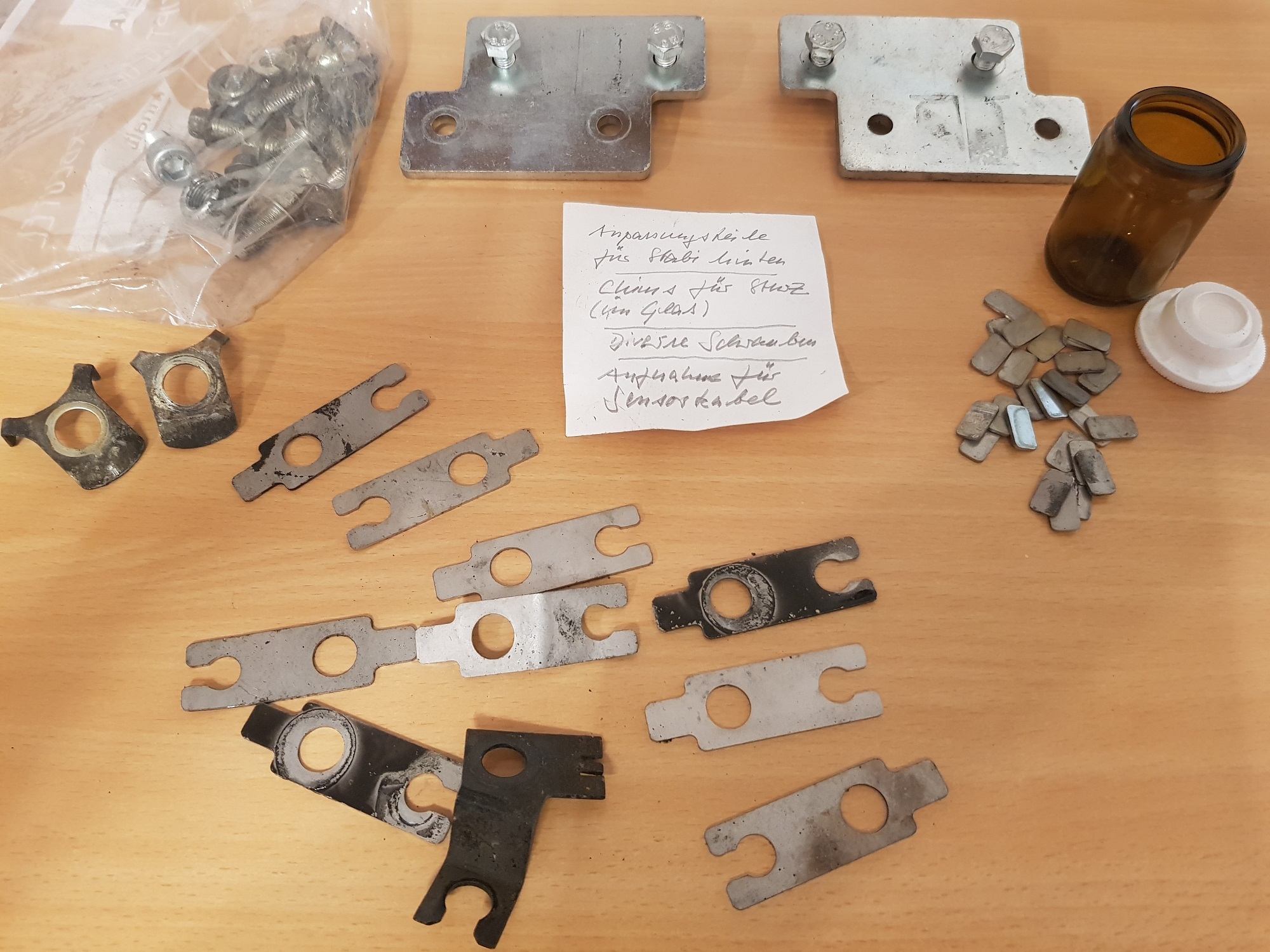

Das war noch im Beutel.
20210217_183941.jpg [ 693.6 KiB | 54160-mal betrachtet ]
Auf dem Zettel steht:
- Anpassungsteile fürs Stabi hinten
- Chims für Sturz (im Glas)
- Aufnahme für Sensorkabel
Mi 17. Feb 2021, 19:44

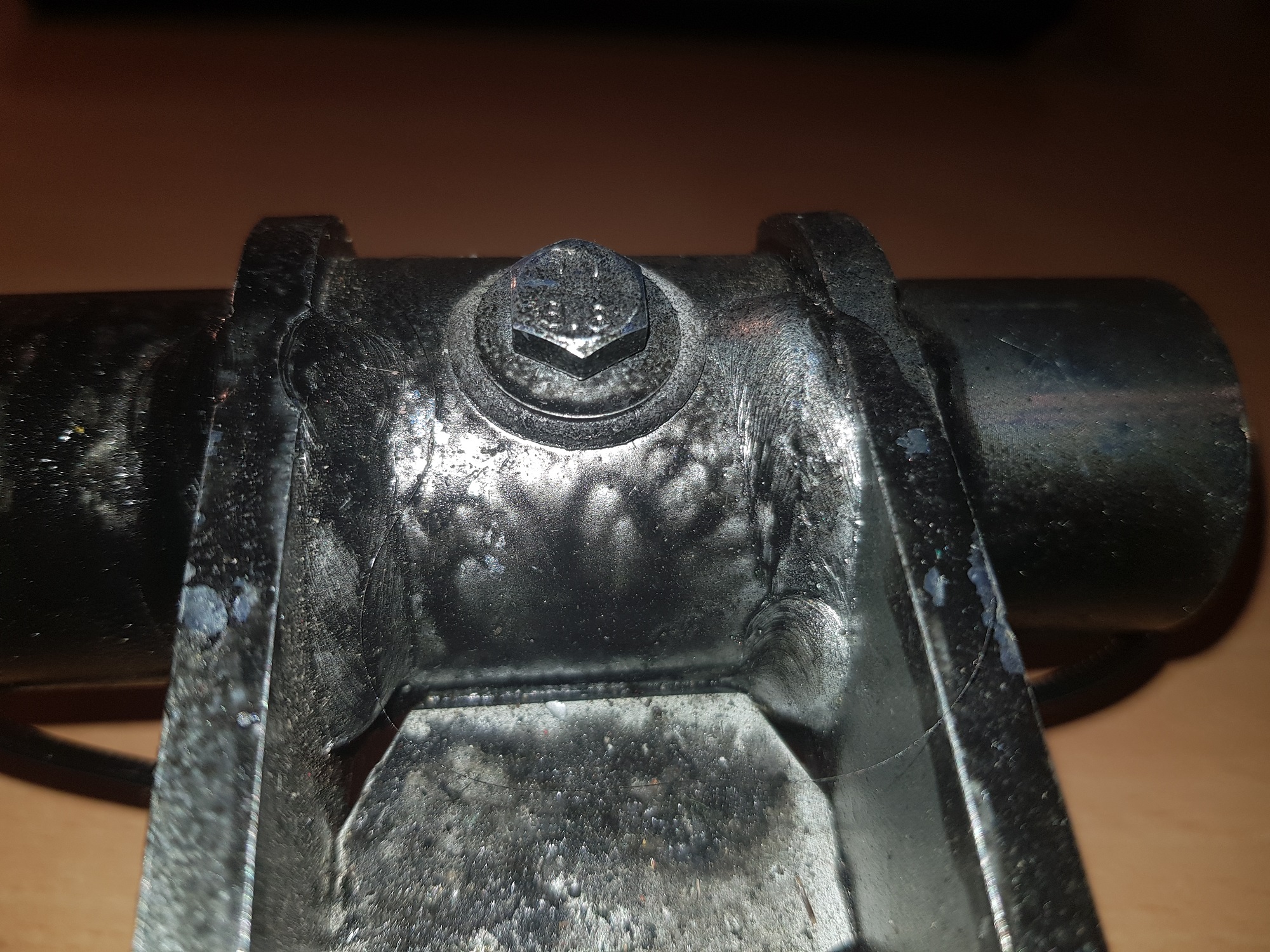

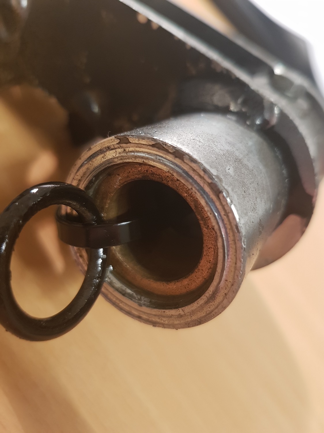

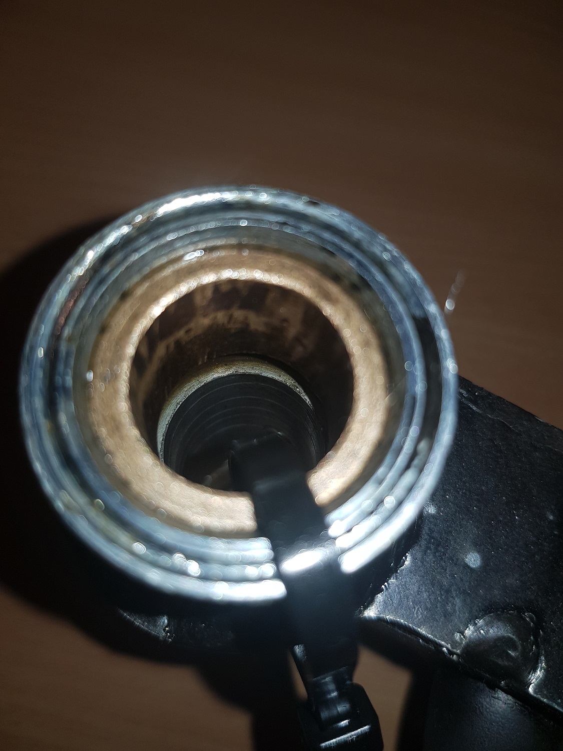

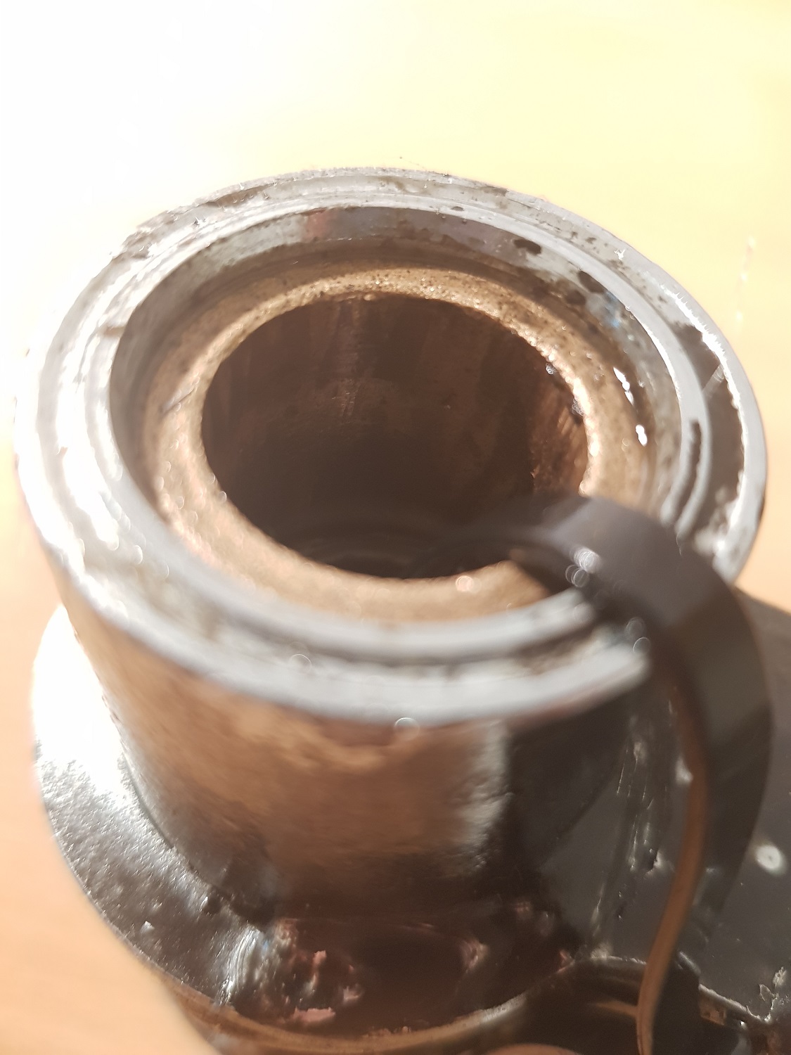

Hier nochmal Bilder von gebrauchten FCCkit und den oberen Lagern/Armen für einen MGF. Da scheint tatsächlich mit Öl geschmiert worden zu sein.
20210224_192218.jpg [ 313.95 KiB | 53980-mal betrachtet ]
20210224_192307.jpg [ 285.29 KiB | 53980-mal betrachtet ]
20210224_192444.jpg [ 1.03 MiB | 53980-mal betrachtet ]
20210224_192351.jpg [ 436.25 KiB | 53980-mal betrachtet ]
Leider fehlt vom kompletten Fahrwerk ein Dichtring.
ggf. sagen die Bilder euch auch was vom Verschleißzustand. So wirklich Langzeiterfahrung hat sicher keiner bei dem FCCKit.

Das ist dann auch technisch korrekt, da eine Sinterbuchse sonst einfach nur verklebt und nicht richtig arbeiten kann. Danke für die Detailbilder!
