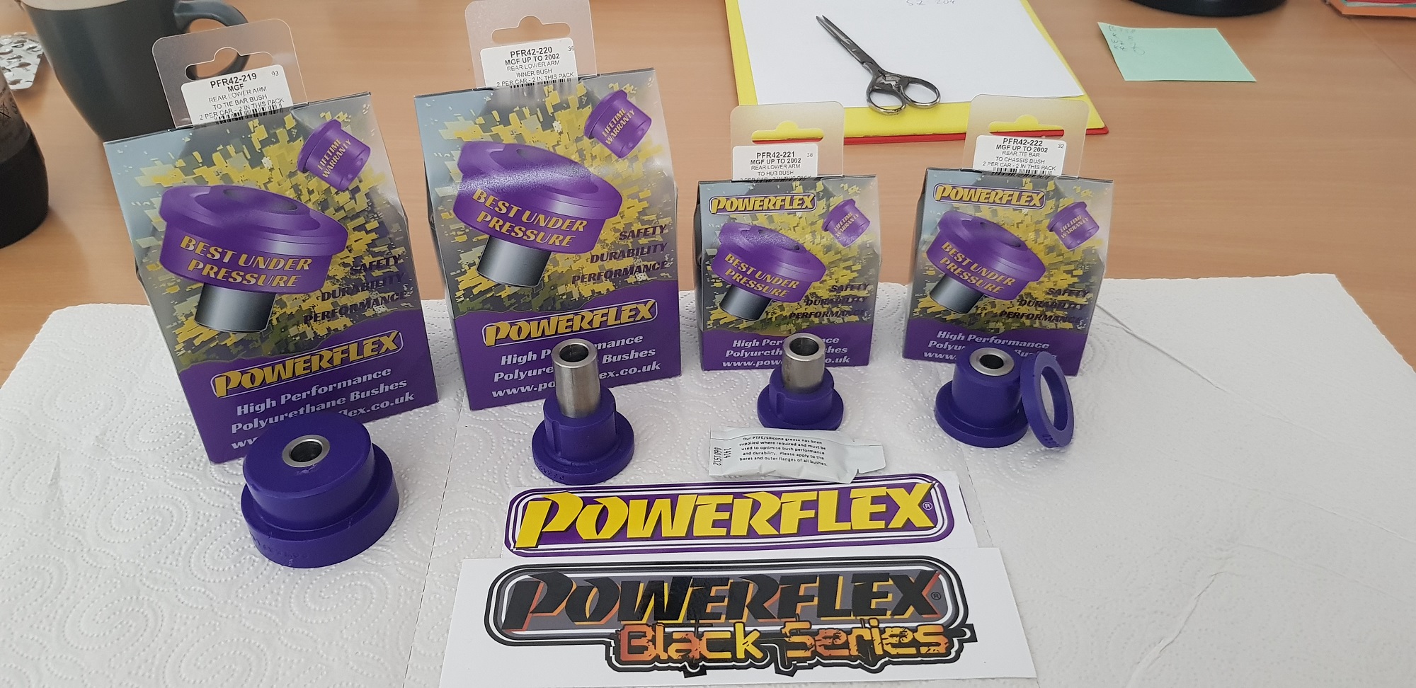

Ok, danke für die Infos und das Video. Das Powerflex gedöns ist heute gekommen. Dauert wirklich nur einen Tag die Lieferung.
20241001_145253.jpg [ 620.64 KiB | 23605-mal betrachtet ]
Bei der PFR42-219 war die Metallhülse vormontiert, bei allen anderen lose dabei. Hülse lässt sich einfach in die PU Buchse einführen. PU-Buchsen sind alle leicht fettig. Auf den mitgelieferten Fett steht:
"PTFE/Silicone grease" " Please apply to the bores and outer flanges of all bushes."
In der Innenverpackung steht, das man sich bezüglich Montageanweisungen an die Webseite halten soll. Dort habe ich aber nichts gefunden. Auch interessant, für den MGTF haben sie hinten nichts. ich weiß jetzt nicht wie die Hinterachse vom TF aufgebaut ist.

Danke für den Hinweis. Das bedeutet die Schrauben rosten in der Hülse fest?
Laut Anweisung von Powerflex muss man die Silicon/PTFE Paste zwischen Buchse und Metallhülse sowie an den Außenflanschen zwischen Pu-Buchse und Lenker schmieren. Ist meine Interpretation richtig?
Im eingebauten festgezogenen Zustand, was bewegt sich? Die ganze PU-Buchse im "Loch der Achsteile" oder nur die Metallhülse in der PU-Buchse? Weil ich hatte ja extra die 4x Unterlegscheiben neugekauft. Die sind M12, aber unklarer ISO Norm (Außendurchmesser).
Ich hätte jetzt vermutet, dass die angezogene Achsschraube auf die Metallhülse der Buchse festgezogen wird. Somit dreht sich die Hülse nicht mehr, sondern die PU-Buchse im Querlenker oder auf der Metallhülse. Nach dieser Logik sollte man ebenfalls das Montageloch im Querlenker fetten, wenn die Buchsen tatsächlich so leicht in die Querlenker gehen?
Die Mechanik bei PU-Buchsen mit Metallhülse ist ja anders wie bei originalen Vollgummi Fahrwerksbuchsen ohne Metallhülse. Oder habe ich etwas falsch verstanden?

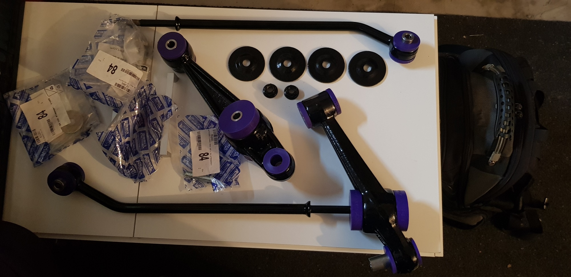

Heute kamen die Achsteile und ich habe die Buchsen Testweise mal montiert.
20241018_170834.jpg [ 483.08 KiB | 21508-mal betrachtet ]
xpower hat natürlich recht, die Buchsen gehen von Hand sein, nur einige Metallhülsen gehen mit der Hand schwer rein nachdem die Buchsen im Lenker sitzen. Aber da reicht ein Schraubstock.
Was ich festgestellt habe ist, das der Längslenker mit Pulverlack auf der Stange nicht in die Hülsen der Buchsen passt. Muss ich den Lack runterschleifen. Hat jemand einen Tipp wie man den Pulverlack schnell wieder runterbekommt?
Was ich weiterhin feststellt habe, bereits jetzt quietschen die Buchsen in den Lenkern. D.h. beim Einsetzen der Buchsen muss man alles schmieren. Die Buchsen von außen an den Kontaktflächen zu den Lenkern und innen an der Kontaktfläche zur Metallhülse.
Die Mutter vom Längslenker hat er auch mit Pulverbeschichtet, passt jetzt eine 18er Nuss drauf wo es zuvor eine 17er war. Gewinde hat er abgeklebt.
