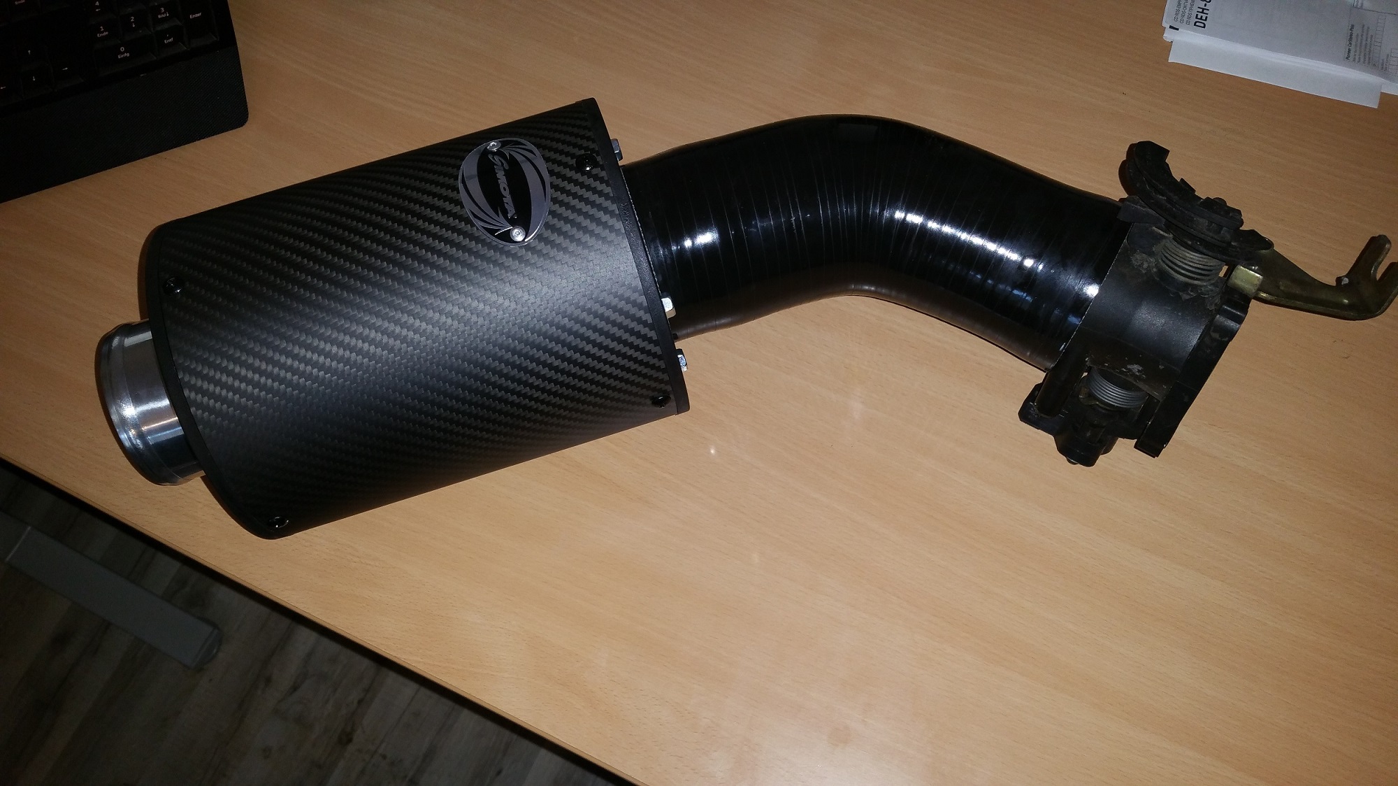

Heute ist der Filter und der Schlauch gekommen. Gleich mal die Passung geprüft... schaut gut aus:
20190921_184719.jpg [ 557.32 KiB | 50891-mal betrachtet ]
Bin mir nur nicht sicher wie rum der Filter muss. Ich habe keine Flow Markierung gefunden.
Das ist also der Schlauchland 76/67er Silikonschlauch der recht gut auf der DK und dem Simota sitzt. Der Luftfilter ist einer der letzten erhältlichen der Big Airbox Variante (WS-553). Wollte ich bewusst so haben, weil ich damals sehr positive akustische Impressionen bei Medaber "erbeifahren" durfte. Die kleinere Variante gibt es noch zu hauf. Da brauche ich erstmal keinen Daytona. ;)

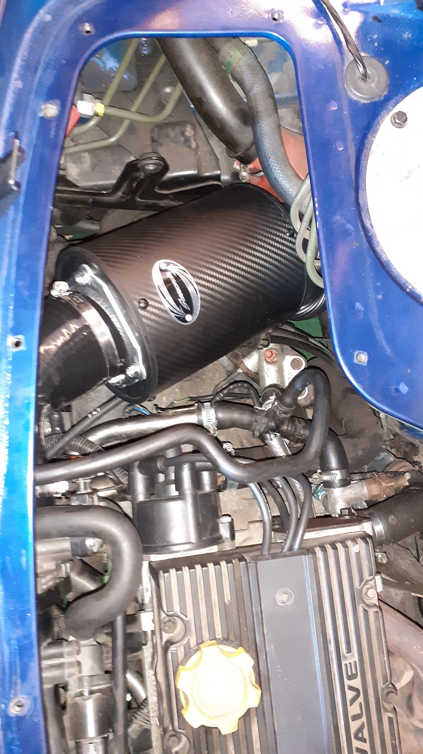

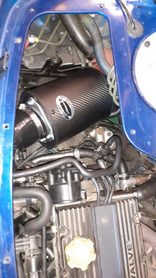

So, nach all den Jahren heute die Box eingebaut. Die Simota Big Box ist grenzwertig groß für die MGF.
Unbenannt3.jpg [ 444.8 KiB | 39323-mal betrachtet ]
Leider passt der Silikonschlauch nicht. Ich muss Ihn mit einem Cutter kürzen und selbst jetzt hat er einen Knick um den Winkel zu schaffen zwischen DK und Box. Also nicht optimal vom Durchmesser.
