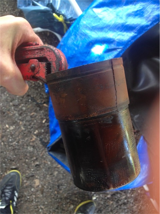

Mir scheint, daß sich die Laufbuchse dem Herausschieben/-klopfen heftig widersetzt. Kann man sie dann nicht ziehen? Das stelle ich mir als technischer Laie so vor:
Einen Abzieher mit nach außen weisenden Haken nehmen, der so lang ist, daß die Mittelschraube noch nicht in der Laufbuchse verschwunden ist, wenn die Haken den unteren Rand der bösen Laufbuchse fassen; unter dieser Schraube ein kräftiges Metallteil plazieren, das auf dem Motorblock (am besten mit Zwischenlage von Holz?), aber besser nicht der Laufbuchse aufliegt; dann die Schraube des Abziehers drehen und drehen und drehen … bis die Laufbuchse aufgibt und hervorkommt. Die Holzteile müssen also schon eine gewisse Höhe haben.

Bau den Kolben wieder in die Bücher ein und befestige das Pleuel an der Kurbelwelle. Diese drehst du dann. Bei mir hatten sich die Buchsen dadurch gelockert und ich konnte jede einzelne problemlos mit der Hand nach oben rausziehen.
Denke aber das ein gebrauchter Rumpfmotor wohl die bessere Alternative wäre

Aber schlimmer geht immer, scheinbar hat das Pleuel kein Loch in den Block geschlagen, immerhin 8-)
Versuch zuerst mal, das kleine Stück der Buchse mit ner Zange nach oben zu entfernen, dann versuch irgendwie, die Buchse zu ziehen ohne zu verkanten (ggf. 2 Zangen gleichzeitig gegenüber ansetzen und gleichmäßig ziehen. Bei mir gingen die Buchsen jedenfalls ohne große Kraftanstrengung nach oben (von Hand) raus zu ziehen, wobei ich die nicht komplett sondern nur ein paar cm gezogen habe, denke aber, die wäre auch komplett raus gegangen.

Ist wohl nun so, das sich die Laufbuchse verkantet hat , bzw. der Riss dafür verantwortlich ist , das sich die Buchse nicht so einfach nach oben rausziehen lässt.
Ihr habt ja geschrieben , das es normalerweise so sein soll , das die Buchse sich problemlos nach oben rausziehen lässt.
Per Hand ? :shock:
Is bei mir nicht , nada ...
@Reinheit : ein Abzieher wär cool , sicher !
@Lancelot : wegen der Risse glaube ich auch nicht , das der Einbau des Pleuel+Kolbens was bringt , aber trotzdem danke für den Input ! :up:
Ausserdem hab ich das Werkzeug nicht , um den Kolben wieder einzubauen ... :angel:
@Speedsgood : Peter , in der Buchse sind 2 Risse von 3,5 cm drin, die Buchse kommt da wenn , nur als Ganzes raus ...
Morgen geh ich nochmal bei und probiere es erstmal mit den Zangen ...
Werd die Buchse komplett vorher mit Eis runterkühlen, vielleicht bringts das ja ...
Ansonsten hab ich noch ne Idee , die ich hier besser nicht poste ...

Wenn beide Risse bis unten durchgehen oder sich vorher treffen, könnte man das kleine Teil der Buchse eventl. schon nach oben rausziehen.

Und damit auch ich endlich mal wieder in den Genuss komme, war ich eben schon wieder fleissig ! ;)
Waldi hat natürlich Recht gehabt, der Einsatz von wohldosierter Gewalt ist doch öfters hilfreich !
Warum nicht gleich so ... :angel:
Besonderer Dank an Thorsten !
So , gut geflucht , ist halb raus ...
Richtig geil geflucht , Adrenalin und Testosteron am Anschlag und zack, hier ist das Ergebnis , hab Ihm den Zahn gezogen und hat gar nicht weh getan :
