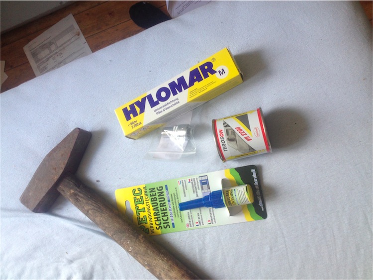

Hier mein "Fix da shit" " dumbass works survival kit " :
kleine Helfer ....jpg [ 124.54 KiB | 26707-mal betrachtet ]
und die erste Hazet Nuss hat den Weg in mein rudimentäres Werkzeug Ensemble gefunden ...
10er 12Zahn 1/2 Zoll Nuss fürs Pleuel lösen !
Wenn das kein Zeichen ist ! :mrgreen:

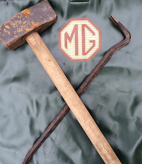

IMG_313.jpg [ 90.53 KiB | 26682-mal betrachtet ]
Da fehlt was :D
Do 18. Mai 2017, 17:43
:up: :up: :shock: :lol: :lol: :lol:
Das wird Caddes neue Stammtischfahne, Thorsten!
Do 18. Mai 2017, 17:49
Beiträge: 632
Hm Hammer und kuhfuss hat er Werkstatt Abdeckung hat er nicht
Aber als Logo passt es :D

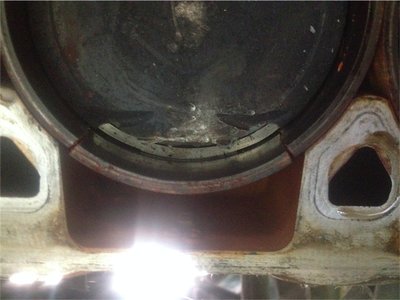

Und explizit nachdem ich vorhin das gesehen hab :
uuups.jpg [ 118.68 KiB | 26461-mal betrachtet ]
Mo 22. Mai 2017, 15:40

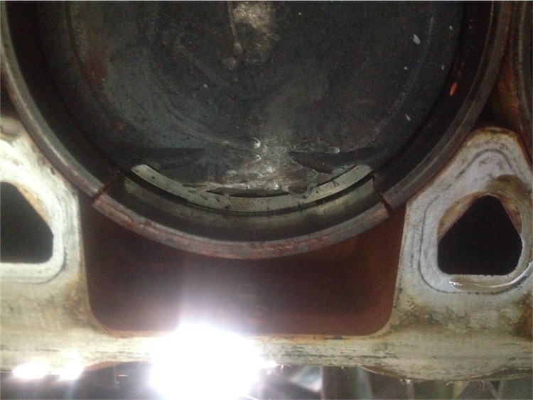

Es dämmerte mir, das die Laufbuchse wohl hinüber ist ... :mrgreen:

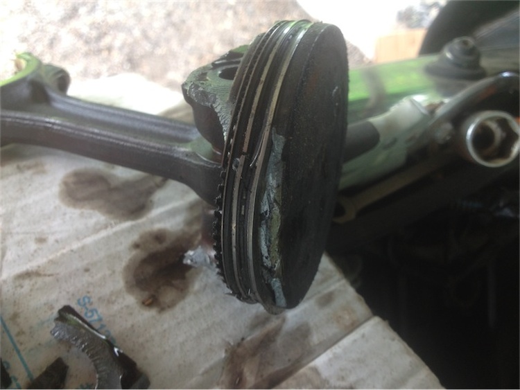

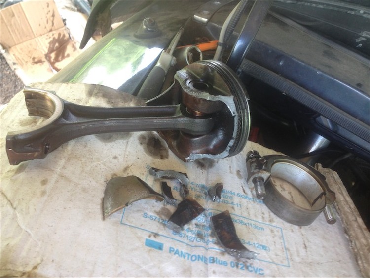

genauso , wie das hier :
oha.jpg [ 100.92 KiB | 26460-mal betrachtet ]
und
hoppla.jpg [ 108 KiB | 26460-mal betrachtet ]
Die Ölwanne war voll mit dem Geklöter .... na ja ...
Aber das Pleuel scheint es überlebt zu haben !
So dachte ich überschwenglich zuerst, das das Pleuel nix hat, leider war mein ehemaliger Nachbar zuhause und er nahm mir kurz mal die Illusionen einer Hoffnung , mit den Worten :
" kannste nich wissen , ob das Pleuel noch gut is , bei den Toleranzen ... sieht man den Dingern nich an "
Tja , da wird er zwar Recht haben , aber das Einzige was mir bleibt , ist zu sagen :
" Scheiss drauf , hab nix anderes ,wird eiskalt ausprobiert ! " :mrgreen:
Jetzt mal was Ernstes :

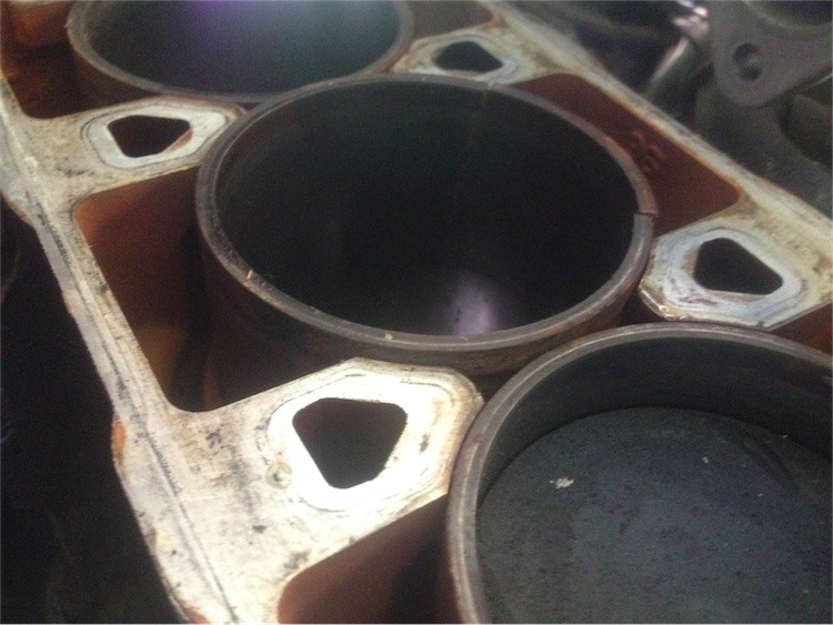

Die Laufbuchse will derzeit nicht weiter raus als so , ca. 4mm :
will nicht weiter raus.jpg [ 124.35 KiB | 26460-mal betrachtet ]
Glaubt mir , ich hatte den Kuhfuss schon wieder in der Hand , aber der passte nicht drunter ... :lol:
Das Auto hängt nicht mehr unterm Carport , Kettenzug ist kaputt , hab derzeit nur 30 cm um mich drunter zu legen ... :?
Also ich mit nem Kantholz die Laufbuchse 4mm bewegt , nur leider ist die Kante zum Ansetzen nur 2mm breit und das Einzige was jetzt noch kommt , sind Holzspäne ...
Und ich will die Lauffläche der Buchse im Block nu nich auch noch Schrotten ...
Alles ausser Block erhitzen und Buchse mit Flüssigstickstoff kühlen , sind als Lösungsvorschläge herzlich Willkommen ! :mrgreen:
Hab ich nämlich beides nicht ... :roll:
wie krieg ich die Laufbuchse da raus ??
es ist da ja auch immer noch die Scheiss Kurbelwelle im Weg ...
Hallodri, macht das einen Spass ...
Mo 22. Mai 2017, 16:09
:o Mensch Cadde, du bist schon ne arme Sau, tschuldigung, aber das war wohl wieder
der volle Griff in Kloo.
Also ich könnte mir vorstellen, den Kolben mit dem Pleuel kopfüber in die Laufbuchse zu
schieben, bis der 1. Kolbenring über den unteren Laufbuchsenrand springt, dann die
ganze Chose am Pleuel nach oben rausziehen.

Das sieht böhse aus, sehe ich das richtig das die Buchse gerissen ist ?
Dann ist die Passung jetzt wohl recht eng.
Mo 22. Mai 2017, 20:36
Mit der dicken Wasserpumpenzange ran und etwas drehen? Also so weit, wie die Risse das noch erlauben.
Wenn ich endlich dazu komme, die Buchse mit Kolben beim Rumpfmotor auszubauen, dann mache ich Fotos. Hoffentlich Donnerstag.
