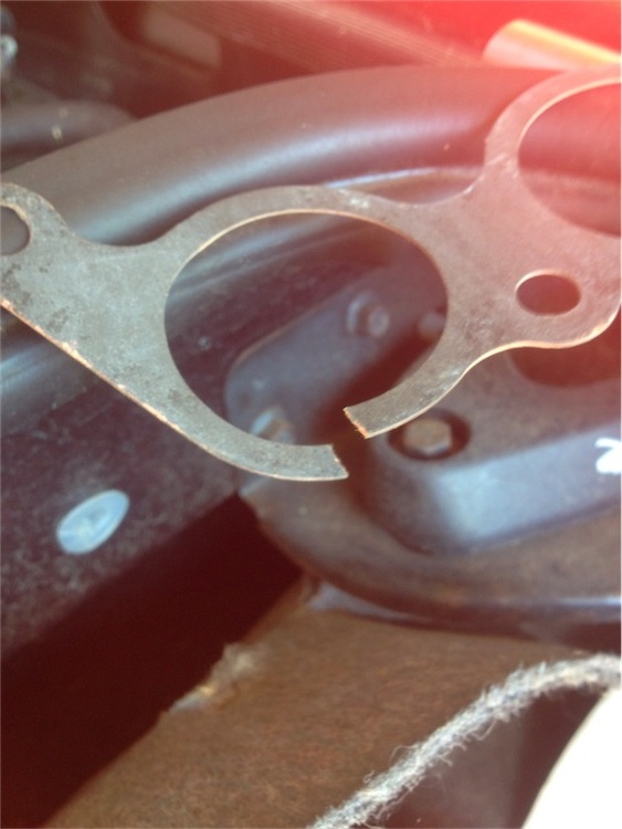

Und :

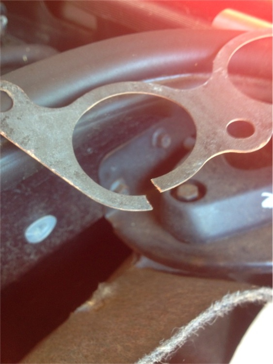

würdet Ihr sowas noch verbauen ?
hinüber.jpg [ 96.94 KiB | 31123-mal betrachtet ]
Ich denk ja mal nicht :angel: ... hab dummerweise grad keine Heile da , diese ist mir beim Abnehmen des Ansaugtrakts wohl kaputt gegangen, KACKE ! :?

Natürlich neu machen die Dichtung :up:

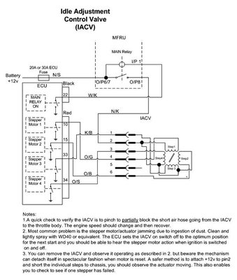

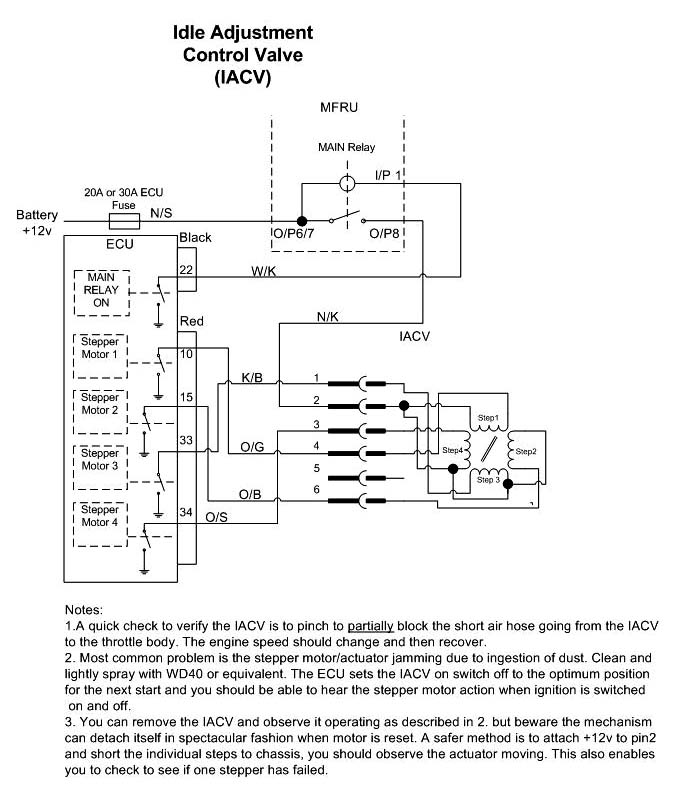

Allerdings bekommt das IACV über Pin 28 seine 12v , aber ich seh da keine Pin 29 Masse ... :shock:
Wo kriegt denn das IACV seine Masse her ?
Do 25. Aug 2016, 15:58
Über die vier andern Pins, immer schön reihum. Guckst du hier:
IACV_Logic.JPG [ 114.86 KiB | 31052-mal betrachtet ]
