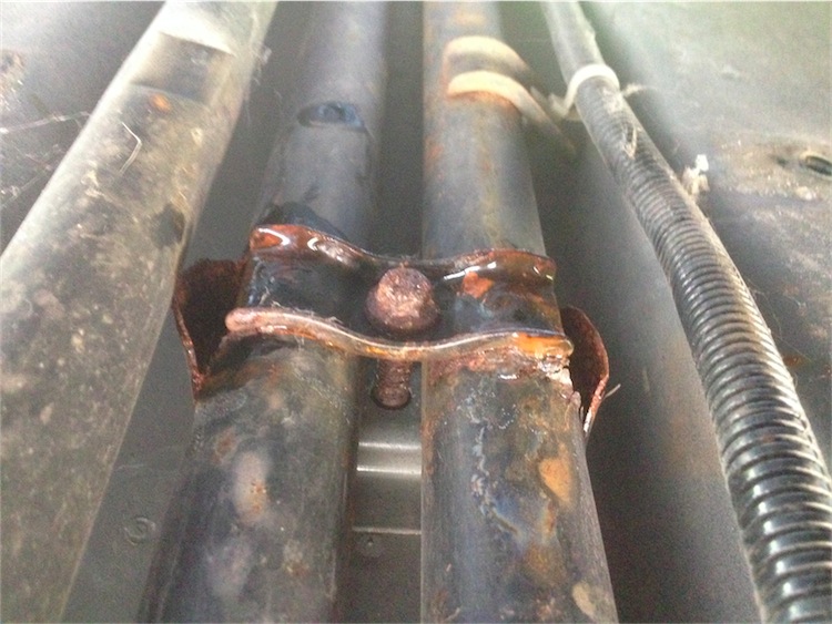

Moin Männer, ich hab mich heute ,bei allerfeinstem Kaiserwetter, unter meinen Mistbock gelegt, um endlich mal den Deckel drauf zu machen ...
Z.B. die letzten Wasserschläuche wieder anzuschließen, was gar nicht so einfach ist , da man fast überhaupt nicht mit der Hand an die Schläuche neben dem Turbo herankommt , so eng ist das ... :down:
Leider wunderte ich mich , warum er nach 2 Gießkannen Wasser , immer noch noch nich voll war ...
Dann sah ich den See unter der Karre :evil:
Jan hatte mich gebeten vor dem Winter das Wasser abzulassen , was ich auch tat ...
Leider hängt die Karre nicht mitm Arsch in der Luft somit lief nicht das ganze Wasser aus und das Ergebnis ist das hier :
Inkontinentia.jpg [ 137.05 KiB | 34250-mal betrachtet ]
Der Kühler ist heilgeblieben , aber die Leitung war ohnehin marode und hat dann halt mal nachgegeben ...

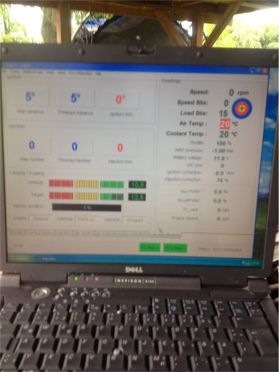

Und dann erst mal wieder lernen , was es damit auf sich hat :
Hyroglyphen wohin man schaut .jpg [ 107.75 KiB | 32874-mal betrachtet ]
Also MAP Sensor sagt : -1 bar ? da hab ich schonmal das erste Fragezeichen ...
Der Temperaturfühler scheint auch noch nicht zu funzen , seine Anzeige ist im Hintergrund Rot angezeigt ... hmmmm...
Aber das sollte die Karre doch wohl nicht hindern mal anzuspringen ...

Di 9. Aug 2016, 16:11
Sorry für das Kackphoto vom Laptopscreen !
Werd mich bemühen die nächsten Photos besser hinzukriegen !

Und die Batterie ist zu leer 11,8v :D

Aber Drehzal und Geschwindigkeit scheinen richtig angezeigt zu werden. :lol:

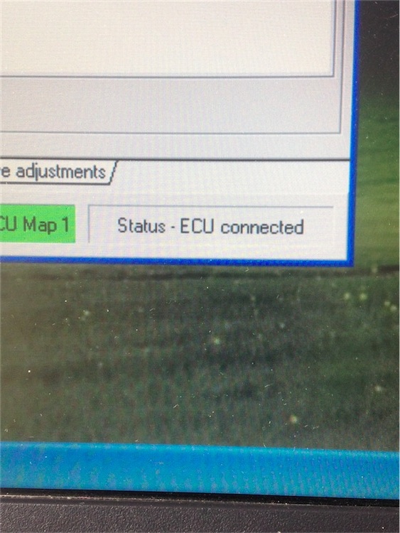

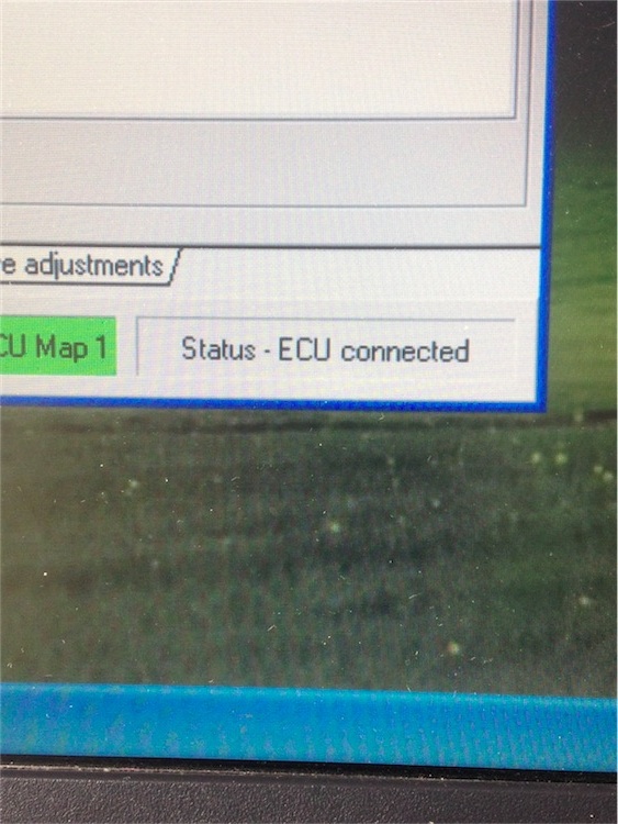

Moinsen , ich hab die letzten 2-3 Tage damit verbracht erst mal wieder aufzuarbeiten, was ich mir da vor nem halben Jahr zusammengeprörkelt hab ... Crashkurs Pinbelegung an der Medusa :lol: , sieht echt fies aus , hinterm Stecker :mrgreen:
Leider war auch mal wieder ein dicker Bock von mir dazwischen ... :angel:
Letzten Freitag war Uli da und wir fingen an durchzumessen und kamen auf überhaupt keinen grünen Zweig ... :down:
Somit hab ich angefangen in meinem Langzeitgedächtnis zu kramen , denn ich war mir sicher , das die Injektoren funzten , Zündfunken da war und auch der MAP Sensor andere Werte zeigte , als diese dusseligen Wert -1 bar ...
Ich hatte damals die Ansaugbrücke draufgebaut, damit da kein Dreck während des Winters in die Kanäle fliegt ...
An sich keine so schlechte Idee , nur hatte ich dabei vergessen, den grossen Haupkabelbaumstecker wieder zu verbinden :konfus:
So ist natürlich nix mit durchpinnen ... :lol: hab ich gestern entdeckt , als ich die Ansaugbrücke abbaute um die Injektoren separat zu prüfen , ich war mir ja halt sicher, das das da vor nem halben Jahr wenigstens etwas funktionierte ... :angel:
Tja , mein Fehler wieder mal ... :lol:
Somit sind die die Injektoren jetzt da, der MAP Sensor funzt , Zündfunken positiv, Batterie aufgeladen ( Danke , Thorsten ! :mrgreen: ) nur das Drosselklappenpoti muss ich noch prüfen ... mach ich gleich ...
