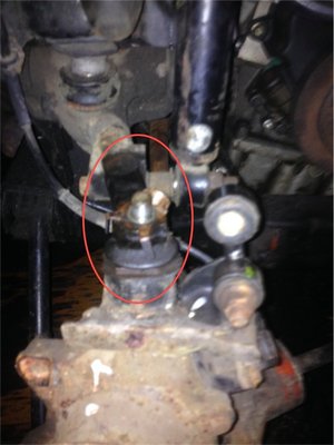

Als Schmankerl hab ich noch ein kaputtes Gewinde am Achsschenkel , ich denk mal mit dieser Schraube , welche nicht fassen will und wohl auch kaputtem Gewindegang : ADU3882 - Nut-hexagonal ...
Ist das ein Feingewinde ? oder zollinchirgendwasausenglandwashiernichtfunzt ...
Sieht irgendwie danach aus ... :angel:

Ich meine das Gewinde is hin ... :
file.jpg [ 30.14 KiB | 34836-mal betrachtet ]
welchen M10 Aussengewindeschneider besorgt man sich da ?

Ja is Feingewinde metrisch, wenn noch originales ball joint.
Zur Not neues ball joint montieren, da is dann auch ne neue Mutter dabei.

und so´n ball joint nur ein 10er ?
is günstiger als ein M10 Aussengewindeschneider ...
hätt ich jetzt so nicht vermutet ...

Müsste rbg000020 sein, im Zubehör ab ca. 10 Euro, geht hoch für Original bis ca. 80 Euro.
Aber für den Turbo sollte der 10´er reichen :mrgreen:
Nur das Ausbauen ist nicht ganz ohne, die Dinger sitzen schonmal gut fest, wenn ich das noch richtig im Kopp hab...
