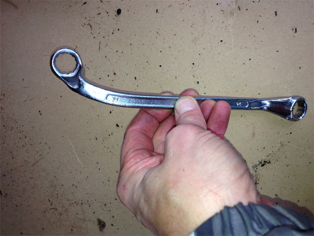

So , nachdem ich meinen 15 er Schlüssel verbogen hab, hab ich mir von nem Kumpel 15 er Ring von HAZET, Flamme an und dann mit Herrn Lehmann nachgeholfen ... KNACK , KNACK ! Feddich !
Gallo hat Recht gehabt, schlechtes Werkzeug ... somit, schlechte Arbeit ... ich hör mien Vadder schnacken ...

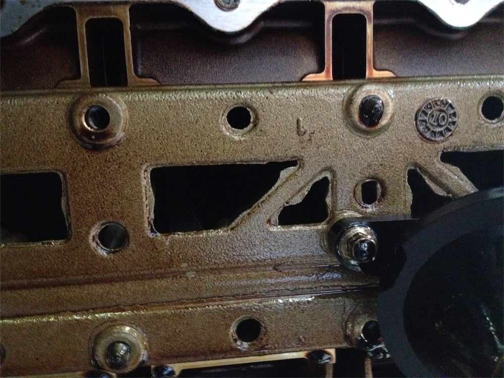

somit freie Bahn zur Ölschiene : sagt mal, welche is das denn ? wenn ich mir die Bilder aus dem Internet ins Gedächtnis rufe, sieht eher nach ner Alten aus , oder ?

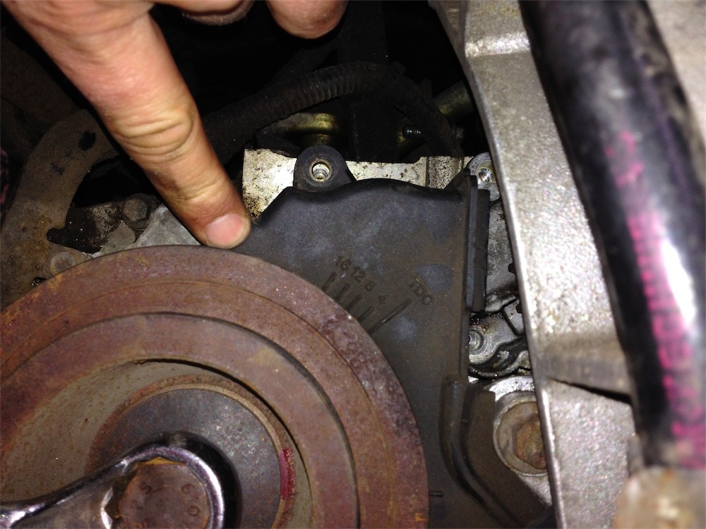

Und nu noch mal Wasserpumpe , da hinter meinem Fingerende auf dem Photo, da sitzt noch ein Loch für ne Schraube, hab ich mit der Neuen verglichen, aber ist dieses Loch auch bestückt ? Alsp lauert dahinter im Normalfall noch ne Schraube ? Die WAPU sollte einem doch normalerweise engegenfallen, wenn ich mir die Neue so anschaue, wenn alle Schrauben raus sind ... ??? oder klebt Ihr die da auch dran, somit so ne Adhäsionsgeschichte ?

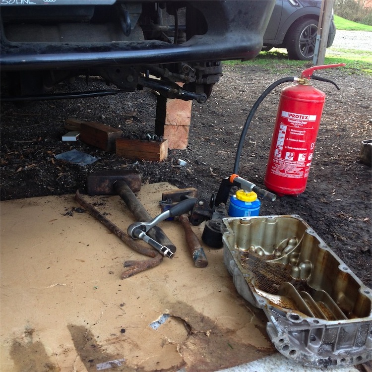

Also wichtigstes Feinmechanikerwerkzeug : Hr. Lehmann , Kuhfuss, etc ... in der Reihenfolge ...

Das da mit den Holzklötzen gefällt mir aber nicht bzw. sieht gewagt aus :angel: . Hast Du keine gescheiten Unterstellböcke oder wenigstens von der Fläche größere Holzklötze.
Sa 4. Jan 2014, 16:46
@Michael, ja da hast Du natürlich Recht ... hab leider keine Böcke ... ich werd die demnächst wieder quer stellen, hab ich umgestellt , als ich das Chassis angehoben und den Motor abgelassen hab, um den Zahnriemen reinzufuddeln ...
Ja, da is meckern erlaubt !
Und auf dem Ölwannerand scheint überhaupt keine Dichtungsmasse zu sein , Hä ? Sollte doch !?
Und was ist der Unterschied zwischen der Alten und der neuen Öl/ Gleitschiene ? Muss ich irgenwas messen ?
Sa 4. Jan 2014, 16:56
So, ich hab zum Glück ein Bild von der Alten Ölschiene im Internet gefunden und verglichen ...
Jau, ich hab die Neue drin !
