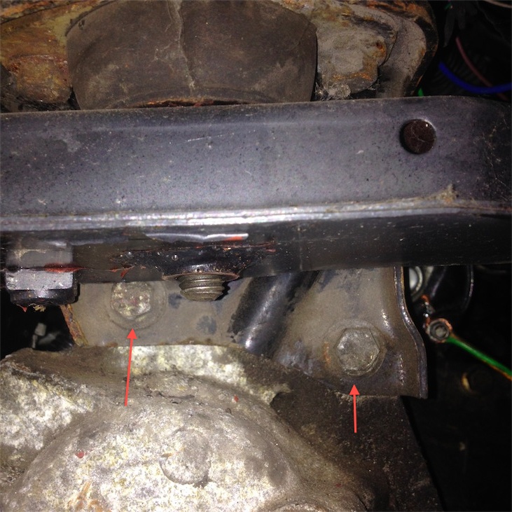

War vorgestern und gestern bei den Schrauben des Getriebes dran und bin fast dran verzweifelt.
War fast kein drankommen, kein Hebel , kein gar nix, kein Platz zum Kontern und ich mein hier grad mal keinen Fussball ... echter Kack eben :angel:
Hab aber nun aber doch alle irgendwie raus und jetzt stellt sich hier die Frage, wie ´s weitergeht ... Ausrücklager hab ich schon gekauft , muss ich da noch auf irgendwas achten , wenn ich die Büchse der Pandora schon wieder offen hab ? Diesen Simmerring des Hebels auch gleich neu , erinnere ich mich ... noch was ? :?:
So siehts bei mir gerade aus :
wat nu.jpg [ 200.64 KiB | 34625-mal betrachtet ]
Müssen die beiden Schrauben raus ? Bei der linken is mal wieder schlecht rankommen ... :?
Bei mir gehts grad in heisse Phase und da will ich jetzt nix Verkacken ... hab ja schon oft genug ins Klo gefasst ... :lol:
Apropos Verkacken : das Getriebe hält doch später auch bestimmt nur mit 3 Schrauben plus Anlasser am Motorblock, gell ? :angel:
Die anderen (Kack)Schrauben krieg ich da nich wieder reingewürgt , das ganze Turbogeschläuch macht den Zugang zur Qual ... :?

Ich Idiot , natürlich müssen die Schrauben raus ...
Richtiger wäre die Frage gewesen , äh , wie ?? :konfus: :lol:
Bei der Linken krieg ich schon wieder Schweissausbrüche ...

Zum Simmerring, nur dran gehen, wenn du einen passenden neuen da hast und der alte Simmerring beschädigt ist, ansonsten die Hebeldurchführung nach Wiedereinbau des Hebels mit zähem Fett von außen zukleistern..ähm abdichten oder so, damit keine Feuchtigkeit eindringen kann.
Falls der Ausrückhebel fest gegammelt ist, wirst du eh genug Probeme haben, den gangbar zu machen und raus zu kriegen. Neuen Hebel verbauen, sofern vorhanden. Aufpassen das der Simmerring nicht beschädigt wird! Oder alten Hebel gut abschmirgeln so das er sich in der Fürung unten wieder gut drehen lässt. Hebel vor dem Einbau gut fetten, sowohl unten wo die Schraube ist als auch im Bereich der Getriebedurchführung nach außen, also in Höhe vom Simmerring, oder gleich den ganzen Hebel. Gutes Fett verwenden, ich habe damals Alupaste verwendet, ist etwas zäher von der Konsistenz.
Schau dir auch direkt die Belägstärke der Kupplungsscheiben und deren Zustand an. Nicht das du das Ausrücklager erneuerst, und beim ersten Deichrennen rutscht die Kupplung, da die Turbopower mit den verglasten oder zu dünnen Reibscheiben dann zu leichtes Spiel hat :(
Mo 28. Dez 2015, 20:08
Danke , Peter !
Tja , die Gedanken mit der Kupplung sind ja man nich von der Hand zu weisen ...
Aber wenn ich mich recht entsinne , fräst die Sportkupplung der Marke "Hastenichgesehn" ca. 350 EUR ins Portemonnaie ...
Is nich drin derzeit und die alte Kupplung war von Sachs und gerade "neu" verbaut , die wirds erst mal machen müssen ...
Und noch läuft der Hobel nich , Peter , noch nich ... :angel: :lol:
Ich bin ja man froh , das ich nach 2 Jahren nun "kurz" vor der Vollendung stehe ... :lol:
Später wird es hoffentlich heißen : Ehe Schrott , Hobel löppt ! Immerhin das ! :up:
