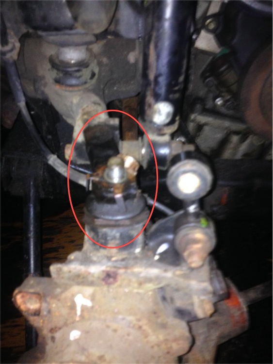

Sorry Thorsten , ich bin noch beim Achsschenkel , alle anderen Schrauben sind gelöst, nun will nur die obere Schraube/Gewinde da nich durchs Loch , das Spezialwerkzeug ist wohl dieser "Abzieher" ...
Sorry , hab ich leider nicht sonderlich gut erklärt ! :angel:
Spezialwerkzeug.jpg [ 97.26 KiB | 35058-mal betrachtet ]
Erst danach gehts ans Getriebe ! :up:

Mit nem Hammer aufs Gehäuse kloppen, wo dat Ding drin festhängt und gleichzeitig nach unten wegdrücken. Ist ja nen Konus, dat geht fast immer dann so raus. Muss garnicht so feste kloppen, pock---pock---pock--- plums.
Antriebswelle wie schon beschrieben, mit nem Flacheisen vorsichtig raushebeln.

Was auch hilft ist heißmachen. Aber aufpassen, dass man keine Gummiteile abfackelt. 8-) :lol:

:mrgreen: :mrgreen: Gar nicht! :mrgreen: :mrgreen:
Ich hatte das gleiche Problem wie du, mir fehlte das passende Spezialwerkzeug um diesen Konus rauszubekommen. (lag in meiner nicht mitgenommenen Kiste und trat deshalb die Reise nach Hamburg nicht an…) Und da bis auf heißmachen, alle anderen "Hausmittelchen" nicht funktionierten, entschied ich mich streng nach deinem Prinzip "Egal wie, rein muss das Ding" die Antriebswelle halt einzubauen ohne den Konus zu lösen. Ist knapp, muss man aufpassen auf die Gummis, aber es geht.
Das war auch der Grund warum ich links sooo viel schneller fertig war als rechts. :mrgreen: :mrgreen:
