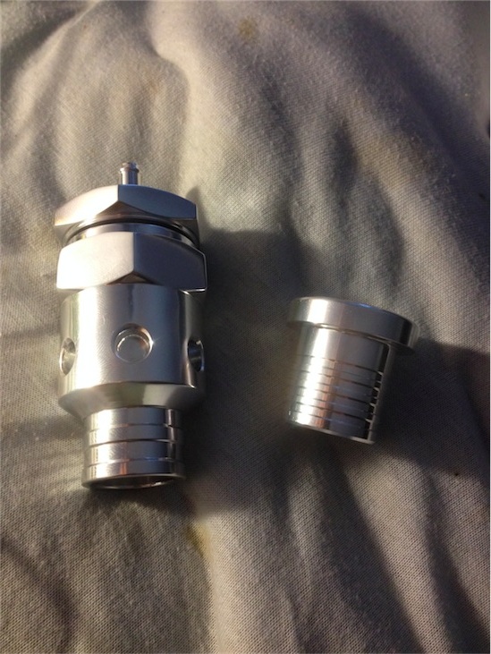

Kann mir mal einer sagen , wozu das Teil da rechts auf dem Photo zu gebrauchen ist , welches dabeigewesen ist ? :angel:
wer is er denn.jpg [ 151.9 KiB | 30318-mal betrachtet ]
Ist ein , äh , Stopfen , oben ist kein Loch drin , kein Gewinde dran , nix ... HUH ? wat dat denn ? :angel:

Zu deinem Foto, sieht aus wie ein Adapter-Stück. Und warum keine Plörre rauslief, Deckel vom Ausgleichsbehälter Kupplung vorne offen? Eventl. muss mit dem Pedal gepumpt werden, damit da was läuft.
