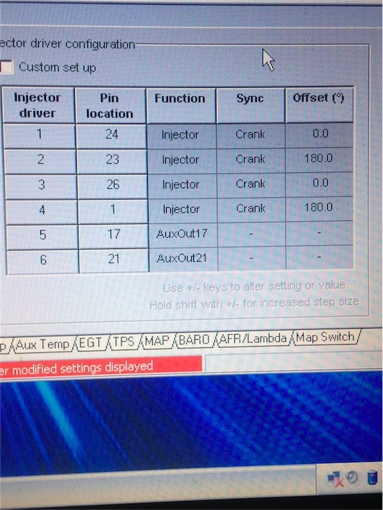

Moin, von gestern :
sieht doch gut aus .jpg [ 171.55 KiB | 28434-mal betrachtet ]
Man kann einige der Eingänge und Ausgänge im Emerald selbst zuordnen, andere sind vorgegeben, wie diese auf dem Bild zu sehen, sollte also laufen ...

Cadde, sach ma, das ist ja nun nur ein Ausschnitt, also kann ich mich irren. Aber müsste das Kästchen “custom set up” oben nicht angehakt sein, wenn du eigene Zuweisungen vorgenommen hast? :angel: 8-)
Di 1. Sep 2015, 14:05
Ich hab da goar nix zugewiesen , diese , auf dem Bild zu sehen , gibt das Emerald vor ...
Man kann andere zuweisen , wie z.B: boost pressure auf Pin 19 , dann kommt da so ein Flipmenü , wo man die Ein und Ausgänge zuweisen kann , ich hab ja auch die VVC Einheiten auf Pin 17 und 21 gelegt ...
Diese auf dem Bild sind aber vom Emerald vorgegeben ...

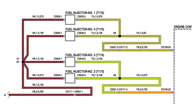

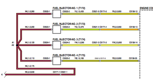

Kein Wunder, dass Fortuna Düsseldorf nicht in der Top-Liga spielt (und der HSV auch immer bei der zwoten an der Tür klopft). :mrgreen:
Es ist nämlich nur beim MEMS 1.9 MPi so, dass immer zwei Zylinder zusammen befüllt werden, siehe hier:
Dateikommentar: MPi MEMS 1.9
Bildschirmfoto 2015-09-01 um 19.40.43.png [ 60.11 KiB | 28364-mal betrachtet ]
Beim VVC und bei allen MEMS 3 ECUs werden die Injektoren selbstverständlich im Takt der Zündfolge einzeln angesteuert:
Dateikommentar: VVC MEMS 2J
Bildschirmfoto 2015-09-01 um 19.41.21.png [ 60.84 KiB | 28364-mal betrachtet ]
Also, mein Caddemann, daran liegt es nicht. Alles schön wieder zurückstricken auf Einzelfeuer. :up:
