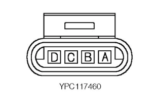

C0186, okay, heißt bei dem nicht 1-4 sondern A-D, aber ebenso durchgezählt. Wie üblich von der Steckseite aus:
Bildschirmfoto 2015-08-18 um 14.51.12.png [ 24.8 KiB | 28466-mal betrachtet ]
An die Anlasserkabel kommst du von oben dran.

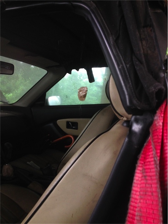

Und immer dran denken ...
noch läuft das Spinnennest nicht ... :lol:
