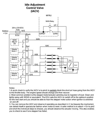

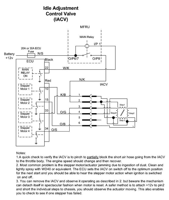

Bleibt noch das IACV, das ist bei dir ja die alte Version mit dem eckigen Anschluss. Der kriegt Saft über seinen Stecker an Pin 2 (braun-lila). Der Rest verteilt sich wie folgt:
Stecker - Farbe - Steuerkanal - Emerald
Pin 1 - orange-grau - Kanal 3 - Pin 22
Pin 3 - pink-blau - Kanal 4 - Pin 27
Pin 4 - orange-blau - Kanal 1 - Pin 3
Pin 6 - orange-grün - Kanal 2 - Pin 2
Hier zur Erklärung:
IACV_Logic.JPG [ 114.86 KiB | 26810-mal betrachtet ]
Das ist ja relativ easy ! ( sofern die Kabelfarben auch in meinem Kabelstrang mal stimmen sollten , haha ... ) Mach ich gleich nach dem Frühstück !

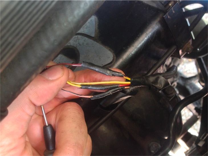

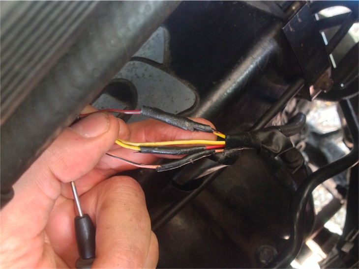

Ich hab , wenn du mal den MAP Sensor af den Tisch legst und den Halteklip oben hast( ich find den nich in MGF Manual ab 2001 , von links ( ich nenn da mal ) :1 :gelb braun , 2 : rot braun , 3 gelb / evtl weiß , ansonsten sag ich die Strippe ist komplett gelb , 4 : pink schwarz ...
Wenn ich meine Nummerirung umdrehe , siehts auch nich viel besser aus , alles durcheinander ...
hmmm , ich mess mal ...

Hier ist der MAP Sensor , da ist bei der Verdrahtung schon mal jemand bei gewesen , deshalb ist auch nix so wie es soll oder es zuerst den Anschein hat ... :?
is das nich spannend.jpg [ 98.37 KiB | 26702-mal betrachtet ]
Ist halt echt funky , man sieht hoffentlich , das die originalen Kabel rechts , dann bis auf Eines komplett die Farbe wechseln , was das halt alles so spannend macht ( KOTZ :evil: ) ( bis man da erst mal drauf gekommen ist ... :lol: )
Der Weg ist das Ziel ...
Mo 17. Aug 2015, 20:49
Na abr alles in allem gehts doch voran, wenn jemand die Kabelfarben ändert ists natürlich totaler Bockmist.
