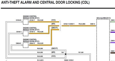

Dann sollten ja die 12V eigentlich anliegen, normalerweise sollte das Zündungsplus sein. Wie ist das mit der Wegfahrsperre?. Laut Emerald Manual ist Pin 13 der digitale Eingang der Wegfahrsperre (Digital input from Lucas 5AS immobilisor). Wenn ich im Schaltplan vom MGF MPI schaue (siehe Anhang) oder ist das ein VVC?, dann müßte ja das Kabel vom Stecker (Originalstecker vom Steuergerät) C0159-13 (Gelb/Rot) (wenn VVC dann C0159-17) der digitale Ausgang vom 5AS sein?. Ist der auch am Pin13 vom Emerlad angeschloßen?.
Schaltplan.JPG [ 78.03 KiB | 30051-mal betrachtet ]
