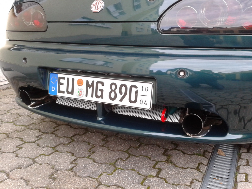

..... genau das ist das Problem, wenn ein Endtopf mit dicken Endrohren nicht wirklich ganz exakt passt.
Beim letzten Toscana-Urlaub ist mir dann noch die rechte Halterung des AMT gebrochen und die Endrohre haben sich schön auf der Heckschürze "ausgeruht". Als ich´s gemerkt hatte, war die Heckschürze an den Auflagepunkten quasi durchgeschmorrt. Mit nem fetten Kabelbinder kann man sich dann zwar bis nach Hause retten, aber der "Brandschaden" sieht dann ziemlich hässlich aus. Da ich jetzt nicht unbedingt in eine neue Heckschürze investieren wollte, hab ich für ein paar Euro aus dem Baumarkt Alubleche besorgt, diese entsprechend geformt und mit Edelstahl-Inbusschrauben/Muttern unterhalb der Endrohre montiert.
Guckst du hier:
AMT - Alublenden.jpg [ 310.3 KiB | 16758-mal betrachtet ]
Das hat mir dann sogar echt gut gefallen ....... klar - wie immer subjektiv, aber günstiger kann man das Ding dann nicht mehr über die Latte boxen .......

So 27. Jan 2013, 15:15
Beitrag Re: Sportaupuff - welchen gibt es noch?
Sehr Edel :up:
So 27. Jan 2013, 15:20
Hmm, gefällt mir auch, ist schön das komplette Heck so zu sehen.
Ist garantiert auch ein Fall für Pascal. :up:
