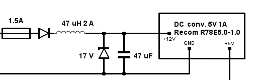

Ich dachte eher an Spannungspitzen, die aus dem Bordnetz kommen. Also schön viele Ableiterdioden einbauen....
Ich habe da schon böse Erfahrungen gemacht, aber da ging es immer nur um ein paar Euros, nicht um solch ein komplexes Projekt.

kdupke hat geschrieben:
ach so, ja... Ja, da hab ich versucht ein bisschen dran zu denken.
Hier mal ein Ausschnitt aus einer meiner Schaltskizzen:
spannung.png [ 7.86 KiB | 12624-mal betrachtet ]
Der Spannungsregler wird von sich aus schon die Spannung einigermaßen konstant auf 5V halten und kann bis zu 28V vertragen. Trotzdem wird halt durch ne Drossel in Verbindung mit ner TVS-Diode und ner 1.5A-Sicherung gewährleistet, dass Spannungsspitzen rausgefiltert und dauerhafte Überspannungen abgefangen werden. Denn so richtig gesund ist das für den Spannungsregler ja auf Dauer auch nicht. Die Sperrdiode soll zusätzlich vor inversen Spannungen schützen.
