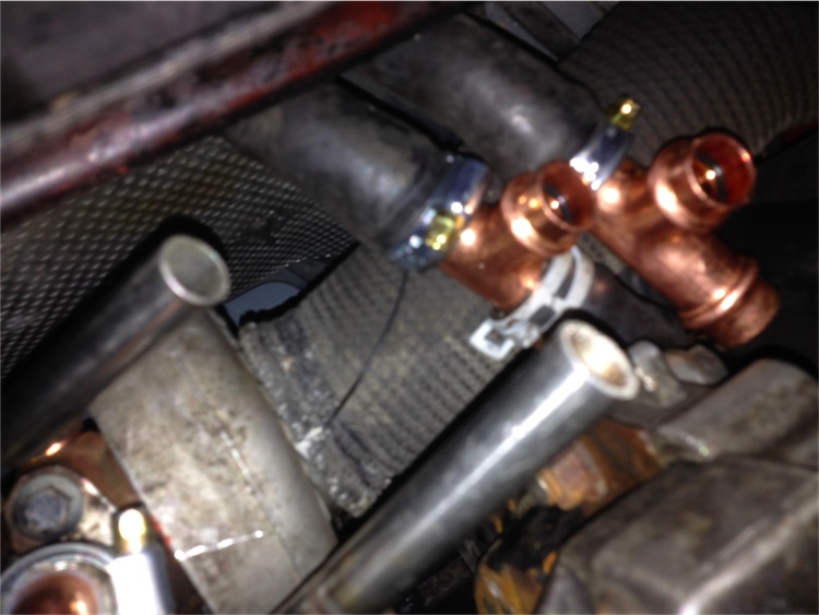

und nu was wichtiges ... man sieht das die Kupfer T Stücke wohl in Ordnung gehen , nur müssen die Wasserschläuche einen 180 Grad Bogen machen um an den Turbo Anschlüssen angesetzt werden zu können ... wenn man den Radius zu klein macht knicken die ein und lassen kein Wasser durch ...
ich sag mal 5cm Radius , jemand ne Idee ?
Ein Wasserschlauch in U - Form wird gesucht ...
Uhhh , jetzt wirds hakelig ...
Warum lötest Du nicht den U-Turn - je nach Platzbedarf - aus zwei Kupferbögen oder zwei Kupferwinkeln mit passendem Durchmesser zusammen? Die würden dann auch nicht einknicken.

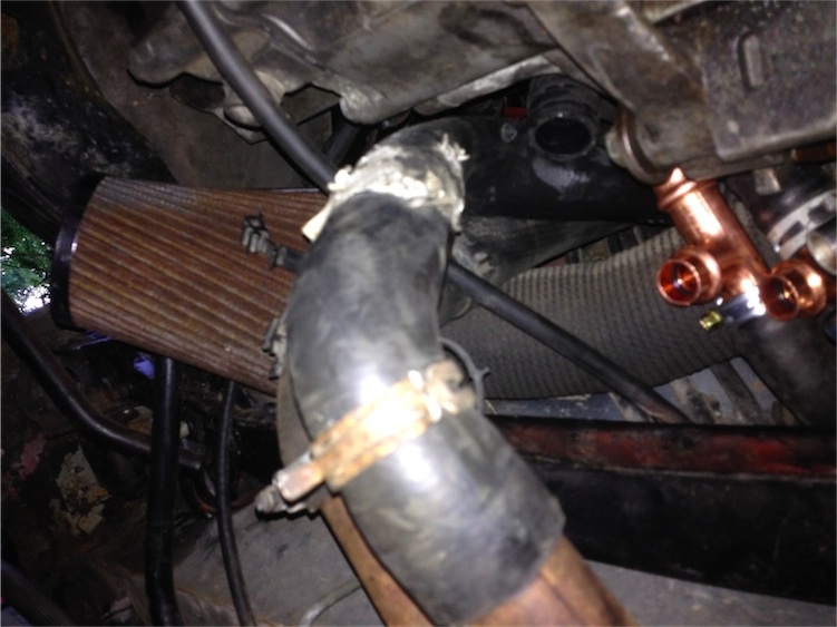

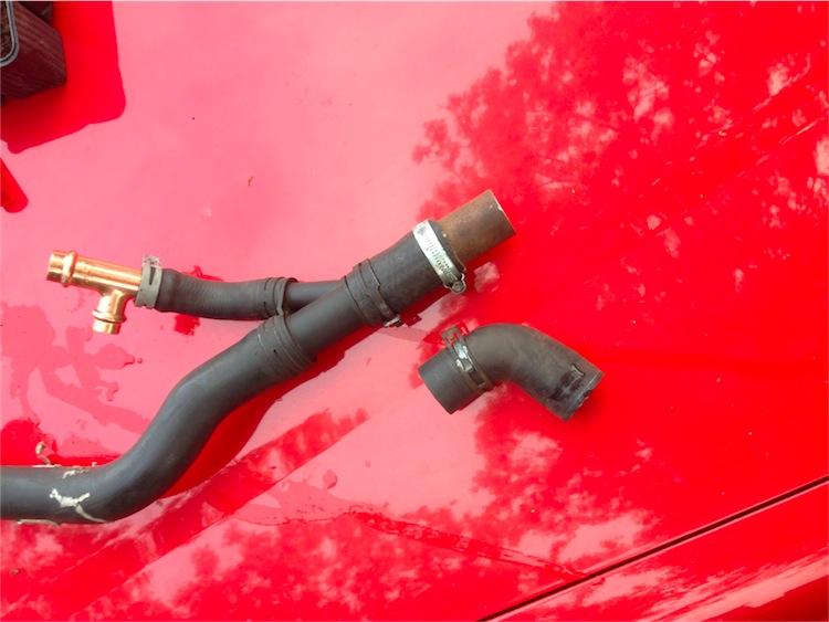

Ich hab die letzten Klippen zu umschiffen , Jan sagte mir , ich müsse unbedingt die Kaltluftzufuhr zum Kompressorrad noch so umgestalten, das da ein Luftfilter irgendwo angebracht werden kann.
Also ist die Rohrführung des Wasserkreislaufes mein Thema , die Schläuche laufen nämlich direkt vor dem Kompressorrad des Turbos vorbei ... Kack ...
Ich hab das wieder auseinander gerupft und hab mir gedacht, ich verlänger mal den Schlauch, um die Wasserschläuche dann vom Kopressoreingang wegdrehen/vorbei verlegen zu können ...
Ich weiß nich ganz wie das beim BlueT gemacht worden is , da da ja man das PRT verbaut is ...
Da will ein 60er Rohr/Schlauch geradewegs durch das Schlauchgewirr verlegt werden , ohne irgendwie was anderes zu behindern/abzudrücken ... , tricky, sag ich ...
ich hab mir das jetzt mal so gedacht , wie üblich mit Bordmitteln ... Flexx , wo is Sie noch ?
Hals verlängert.jpg [ 108.58 KiB | 28357-mal betrachtet ]

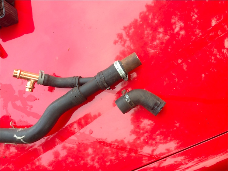

Ich hab das wieder auseinander gerupft und hab mir gedacht, ich verlänger mal den Schlauch, um die Wasserschläuche dann vom Kompressoreingang wegdrehen/vorbei verlegen zu können ...

Heute hab ich den verlängerten Wasserchlauch da reingewürgt und was soll ich sagen , scheint zu funzen ! :mrgreen:
Ich bekomm den Ansaugschlauch jetzt hinten durch oder da rein , dran , wie auch immer ... :mrgreen:
Leute , das is was für Kinderhände , da is nix mit Bewegungsfreiheit ...
scheint zu funzen.jpg [ 97.88 KiB | 28315-mal betrachtet ]
Das große Rohr :mrgreen: geht geradewegs bis in den , äh , Pilz , hahaha ...
Ich hab da also so nen richtig dicken Pimmel unterm Auto liegen ... haha ... :mrgreen:
Pilsken.jpg [ 118.65 KiB | 28315-mal betrachtet ]

Hi die Gummi Ringe in der Kupfer Fittings würde ich aber raus machen !,!!!
So 31. Mai 2015, 08:18
Beiträge: 632
pavmi hat geschrieben:
Da hat er recht :up:
