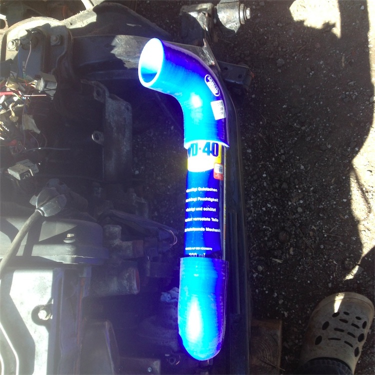

Die Tonne war mir auch als erstes aufgefallen, ganz schönes Drohpotential für den kleinen grünen Möchtegern-Turbo. Frei nach dem Motto, "wenn du mich weiter ärgerst kommst du da rein..., und zwar gestückelt! Du Mistbock" :lol:

wieso grün ?
setzt er schon Moos an ?
der ist Schwatt !
Do 16. Apr 2015, 18:00
...na dann wirf die Kamera in die Tonne! :D :mrgreen:

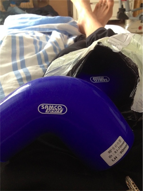

Als ich heute die Lieferung der Silikon Bögen aus China bekommen habe , war ich schon etwas erstaunt ... :shock:
Ich hab Aufgrund der angespannten Finanzsituation die Billigsten genommen , die ich hab finden können und hab mir gedacht, auch der China "Schrott" ( Sorry ! ) wird für ein zwei Runden auf der Deichrennstrecke reichen ... :mrgreen:
Und siehe da , ist dasselbe, was die Briten beim BlueT verbaut haben ...
uuups ...
Ok, is nicht die Wahnsinnserkenntnis, Kosteneffizienz , bla , bla , aber ich dachte schon , das die Briten da irgendwie Zeugs aus dem obersten Regal verbaut haben, äähhhh ...
Nope !

SAMCO ist einer der bekanntesten Hersteller für Silikonschläuche. :up:

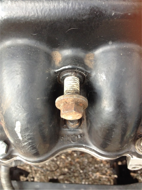

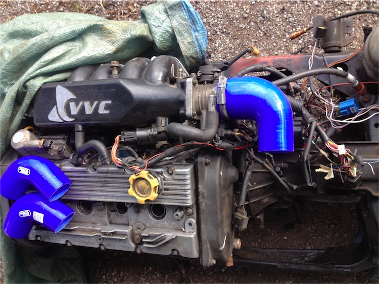

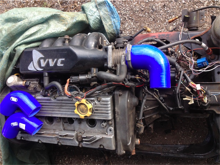

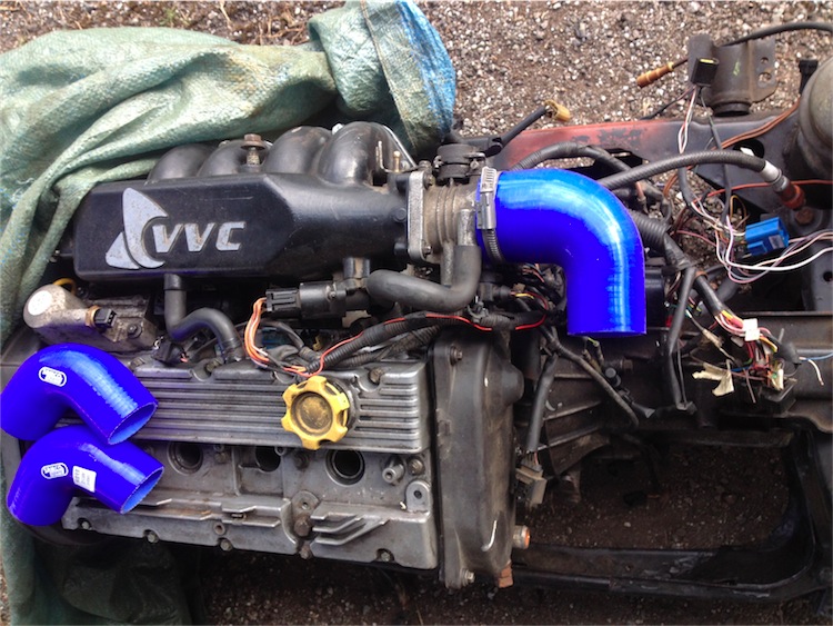

Mögliche Überschriften :
Eine Ode an die M12 Schraube
oder
Teil 4235 , " Sternstunden norddeutscher Ingenieurskunst " , wie Ihr das nennt , is mir relativ schnuppe , ich hab Euch was gezaubert und fühl mich supi , aber eher, weil ich es ohne großartige Schmerzen , diesmal runter zum Carport geschafft hab ... :lol:
Nehmt das :mrgreen:
das sieht schon mal schnell aus .jpg [ 179.65 KiB | 23763-mal betrachtet ]
Im Detail erkennt die Fachwelt zweifellos zwei frappierende Neuerungen im Motorenbau der Oberklasse. Diese wird ohne Zweifel demnächst in diversen Optimierungen an der K18 Serie Ihre Wiedergeburt feiern : die druckregulierende Multifunktionsschraube M12 !
Da haben die Ingenieure der Insel endlich mal mitgedacht , sach ich , das haben Sie sicher von langer Hand geplant :mrgreen: :

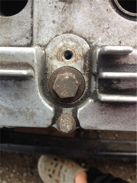

und vielleicht nen Ticken zu lang, hier wieder die legendäre M12 im Einsatz ... :up:
Problem solved.jpg [ 142.25 KiB | 23763-mal betrachtet ]
Mal kurz im Ernst : ich hab in das Plastik ein Gewinde geschnitten und das Plastikteil ist da so fest drin , das ich bei Druck , ein rausploppen für ausgeschlossen halte.
Wird sich in Langzeittests herausfinden lassen ... ;)
Mich interessiert fast eher , wie Sie das Plastikteil da so fest in einer Führung REINGEKRIEGT haben ... :lol:
Aber das ist britische Ingenieurskunst, da bin ich natürlich raus .... :angel:

Die andere Schraube werd ich mit Dirko einfach draufkleben , hält schon , soll ja nur kein Dreck rein ... und is ja auch kein Druck aufm Kessel ...
Wo die Schrauben später genau fehlen, wird sich später noch anderswo herausstellen ... :lol:

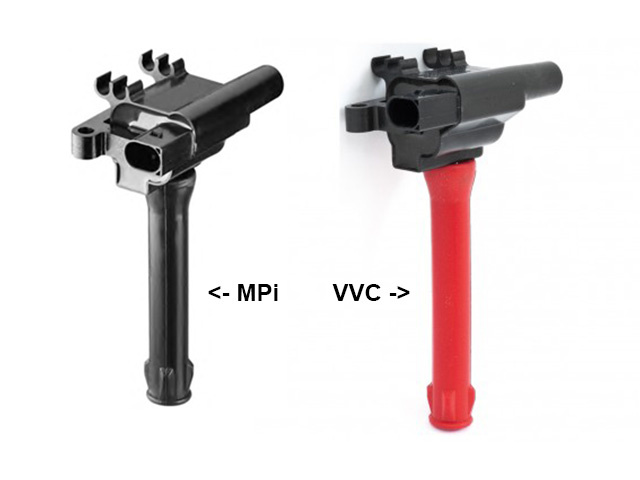

Ich hab die alten Coilpacks vom ZT mal angepasst ( ich gebs zu , wollt Sie einfach wiederverwenden ... )
Und die scheinen, ehrlich, zu KURZ zu sein :konfus: , wie bitte ? :shock:
Die rasten nicht auf den Zündkerzen ein ... fladdern rum ... :evil:
VVC Kopf mit NWK VVC und Motordeckel vom ZT sind höher, als dasselbe Zeugs vom MPI , wat ?
Gibt das also längere Coilpacks , oder wie ?
Hm, das ist doch ganz normal. :angel:
Genau so isses! :P
Jawohl! NEC000120 für den MPi, NEC100870 für den VVC. Hier mal ein Vergleich dazu:
coilpacks.jpg [ 56.43 KiB | 23686-mal betrachtet ]
Die Zündspulen sind gleich, nur die Feder und die Gummitülle untendran unterscheiden sich.
Dasselbe gilt dann natürlich auch für die Zündkabel, NGC000040 für den MPi, NGC000030 für den VVC.

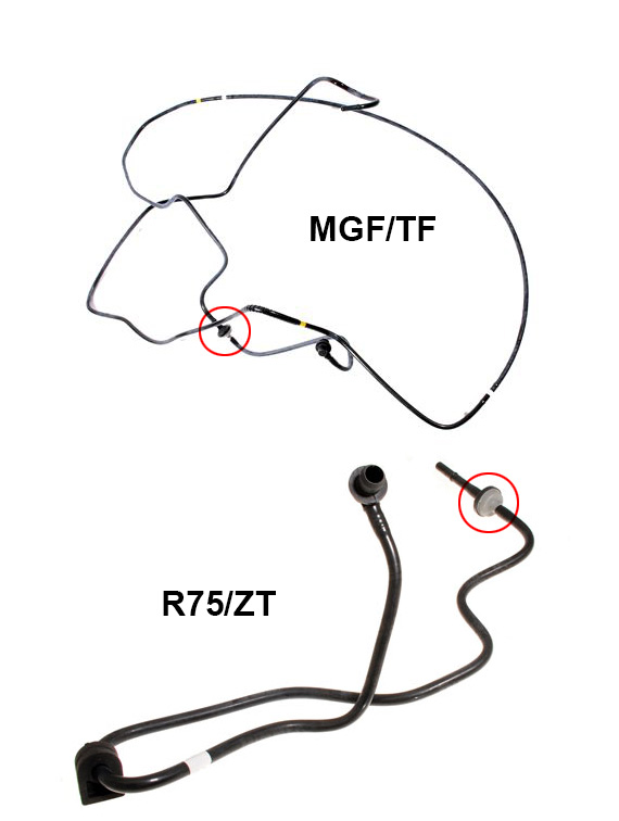

Und genau die drehst du da ganz fix wieder raus! Wo willst du denn bitte das Vakuum für deinen Bremskraftverstärker hernehmen? Vergleichen wir mal auf folgendem Bild die Vakuumleitungen vom MGF/TF und Rover 75/ZT (alle 1,8-er Benziner, inkl. Turbo):
vacuum.jpg [ 74.92 KiB | 23683-mal betrachtet ]
Da fällt auf, dass es dort jeweils ein kleines Ventil gibt, das nur den Unterdruck durchlässt. Ist also auch an ’nem Turbo kein Problem. Wenn nämlich die Drosselklappe zu ist, zieht auch der Turbo Vakuum, und das zieht dann vorne den Speicher vom BKV leer. Das Ventil verhindert, dass das wieder entweicht. Wenn das alles nicht so wäre, dann würde ja auch der Vakuumanschluss zum Benzindruckregler überflüssig sein.
Also raus in die Sonne und an die Arbeit! :lol: 8-)
Mir wurde das so vom Porta Westafrika Aussendienst folgendermaßen verklickert :
Unterdruckpumpe Bremse Vakuumpumpe 8E0927317A die wird vorne am Bremskraftverstärker drangeklöppelt ... :ugeek:

weil der Unterdruck über eine mechanische Unterdruckpumpe , die beim MPI Kopf an den Nockenwellen herumlungern soll , hergestellt wird ....die bei mir ja nun mal nicht mehr vorhanden ist , da ich den VVC Kopf drauf hab , und wenn ich ehrlich bin : hab Ich die auch noch nie gesehn, am MPI Kopf der auf dem 75T drauf war ... nich dabei gewesen ... :roll:
und der Motor liegt hier seit Monaten herum ...
ähem , gute Idee Mykel oder wat ? oder nich ? :mrgreen:
Die rauszudrehen wäre kein Problem ... 8-)

Mechanische Unterdruckpumpe an den Nockenwellen... dich ham se als Stift auch immer losgeschickt, Gewichte für die Wasserwaage zu holen, oder was? :lol: :lol: :lol:
Nee, nee, der Unterdruck kommt vom Motor, der bei geschlossener Drosselklappe saugt. Einfach die Leitung wieder anschließen am Einlasskrümmer und gut ist.

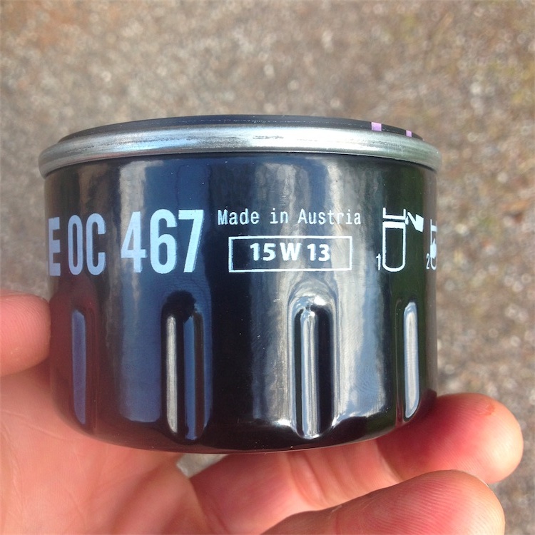

Der kurze Ölfilter Mann 914/2 passt nich ! :evil:
Das Gewinde vom MGF Ölfilterflansch heißt sowas wie 13/16 16
und der MANN Filter hat 3/4 16
und schwupps kauf ich nochmal den , den Mykel da gepostet hatte ... :angel:
Also : MANN war der Falsch ...

Alder , YARAK ! :evil:
Der passt auch nich , nu wirds stürmisch ! :twisted:

M20 x 1,5 lässt sich da definitiv nich draufschrauben ... :down:
Ich hab Deine im Post genannte Nummer mit zu MATTHIES genommen.
Mykel , darf ich Dich nochmal bitten, beim Blauen nach der genauen Nummer zu schauen ... ich glaub da können wir uns mal nen Container voll von hinstellen ...

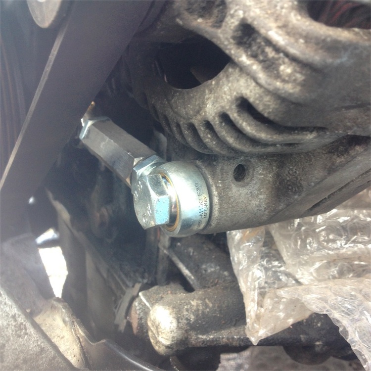

Dabei hatten wir gestern ja noch den Erfolg mit der Lima zu vermelden , wir haben das Teil hier verbaut :
das sieht ganz gut aus .jpg [ 166.32 KiB | 23532-mal betrachtet ]
bringt gegenüber dem originalen unteren Bügel der Lima , eine Gewichtsersparnis von bestimmt 35 Gramm und somit weiß man endlich wieder, warum das hier ein Tuning Thread ist , haha ...

Cadde, hab ich doch gesagt das passt nicht. Ich hab das mit den Adaptern durch. Da hab ich das Gewinde neu geschnitten das ging, aber den Filter da drauf geht nicht.
