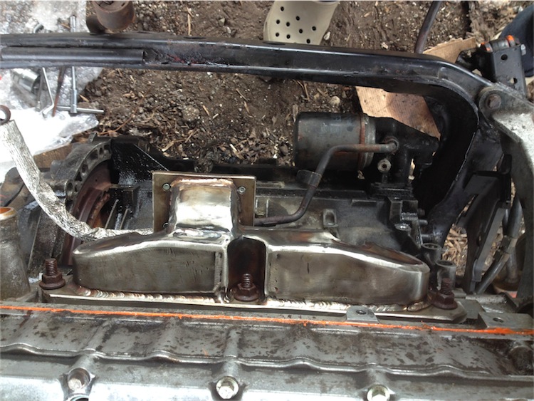

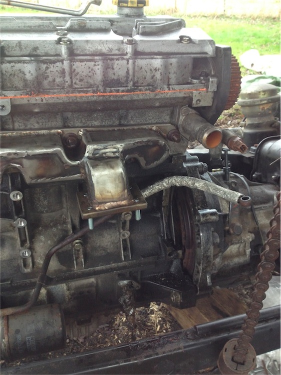

Ich hab hier noch nen Stand der Dinge :
so siehts aus .jpg [ 158.53 KiB | 25436-mal betrachtet ]
und
von oben, da is noch richtig Platz fürn dicken Turbo , haha ... :

Moinsen, ich bin dem Sensenmann noch mal entwischt , hab 2 Tage Fieber hinter mir.
Die NW bzw. Zahnriemengeschichte habe ich heute eingestellt und es wohl das erste Mal richtig hinbekommen , das die Markierungen allesamt richtig fluchten. :up:
Es geschehen also noch Wunder ... :mrgreen:
Liegt auch wohl daran , das der Motor draußen ist , ist einfach geil , wenn man einfach an alles gut dran kommt ... :up:

Aber das Chaos lichtet sich allmählich, denn einiges findet am Motor seinen Platz wieder.
Eine Zahnriemenabdeckung hab ich allerdings tatsächlich auf der Weide wiedergefunden, hat sich ein Herbststurm gegriffen ... :lol:

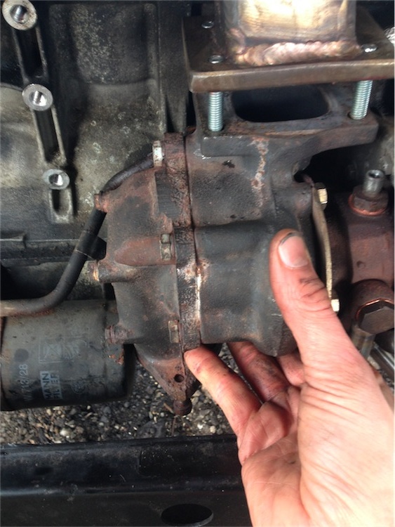

Einen hab ich noch :
Dat wird eng ....jpg [ 146.83 KiB | 25332-mal betrachtet ]
Heilige Marie , dat is ja man echt ganz schön eng ...
Ist der Ölfilter am BlueT ein halber Ölfilter ? oder issas n normaler ?
Die küssen sich da ja man fast ... jetzt merkt man erst wie knapp das alles is ...
Das ist ja man ne fast ne Ölvorheizung ... da werd ich irgendwas zwischenfuddeln ... ( müssen ... )

Genau, beim Blue T ist da ein kurzer Ölfilter verbaut. Sowas in der Art hier. Muss man halt öfter wechseln. Und die Ölzuleitung zum Turbo würde ich gegen eine flexible Druckleitung tauschen.

Ähm Mykel du hasst gesehen das der Ölfiter vom Rasenmäher ist oder :lol:
Wie ist es eigentlich haben die richtigen ölfiter ein bypassventiel ? Und die kurzen auch ?
Ein Bekannter hatte mal einen Motor geschrotet durch Verwendung eines kurzen ölfilters (glaube Renault ohne ventiel)
Mfg. Thorsten
Mo 30. Mär 2015, 22:21
Jajaja, mir ging’s ja nur um die Bauform :angel: Ich guck morgen mal wegen der Teilenummer, wenn ich den TF aus seinem Winterquartier befreie.
Ventil in nem Ölfilter? Die Dinger sind doch im Prinzip nur ein Kaffeefilter in ner Blechdose 8-) Ein Ventil würde ich da eher in der Flanschplatte vermuten.
Di 31. Mär 2015, 03:58
Wenn ich mich nicht irre, kann ein Ventil im Ölfilter sehr wichtig sein, wenn dieser im Hauptstrom sitzt. Da verlangsamt sich mit zunehmender Verschmutzung des Filters der Ölstrom, bis er versiegt, und das können viele Bauteile nicht lange vertragen … ;)
Ein Ventil öffnet dann ab einem bestimmten Druck sozusagen einen Kurzschluß und erlaubt wenigstens die Schmierung der Bauteile mit nicht gefiltertem Öl.

Da ich nicht glaube/weiß , das es für die halben Ölfilter eine Ventilversion gibt, oder es unumgänglich ist , sich sowas zu besorgen , ähem ,
da nehm ich doch erst mal nen Halben ! bei 5 EUR , kein weiterer Gedanke ... nich Alk , sondern nen halben Ölfilter.

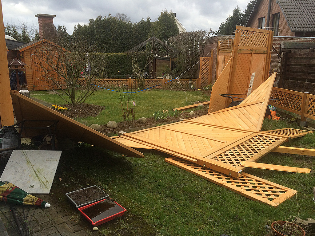

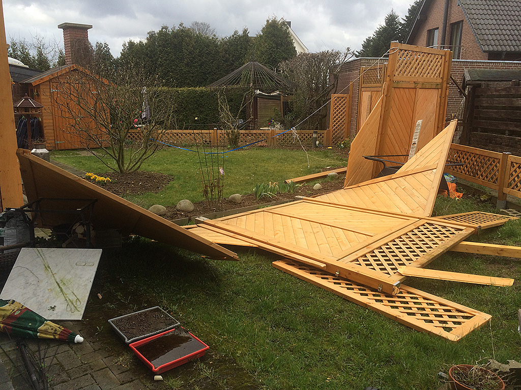

Ach, Sturmtief, dann guckst du mal hier:
Datei 31.03.15 12 53 22.jpg [ 521.67 KiB | 25219-mal betrachtet ]
Di 31. Mär 2015, 20:39
Ach Du Scheisse ! :o
:down:
