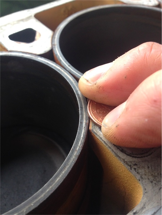

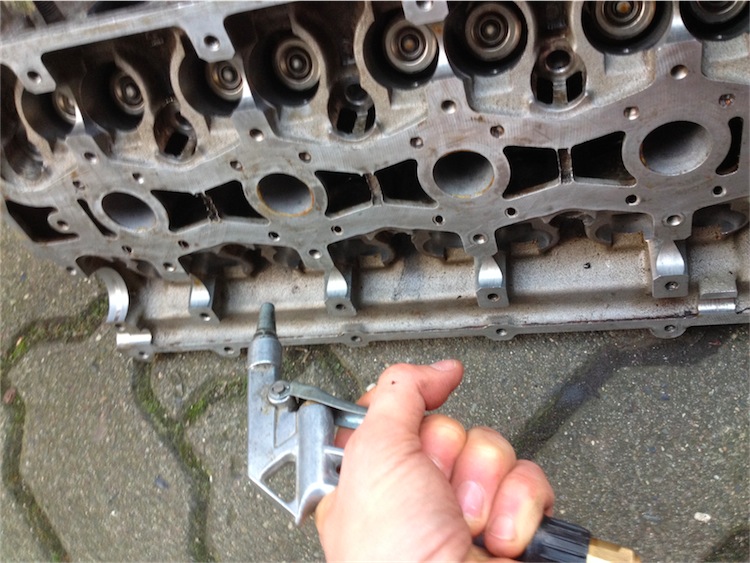

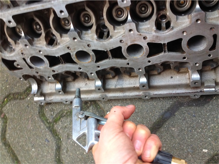

Heute nich viel gemacht , kacken kalt gewesen ... hab von einem werten Mitglied den Tipp bekommen , die Liner Höhen zu checken. Also wenn die Münze so in der Mitte des ersten äusseren schwarzen Streifens zum Stehen kommt , is noch OK , oder wie ?
Falls nicht , wären alle gleich weit abgesackt, wär´s eher ne Sensation , findet Ihr nicht ? Denn alle haben ca. die gleiche Höhe ... beim innen liegenden Metall ist definitiv immer Schluss ... das Metall scheint somit in der Mitte höher zu stehen ( Ach was ... ) na ja ...
was soll mir das jetzt sagen ?
( Kauf Dir ne Meßlehre , Du Idiot :mrgreen: )
JAAAA :twisted: ... mach ich irgendwann ... aber nu muss das alles erst mal mit Bordmitteln an den Start gehen...
wat nu hoch genug oder wat.jpg [ 101.38 KiB | 24109-mal betrachtet ]

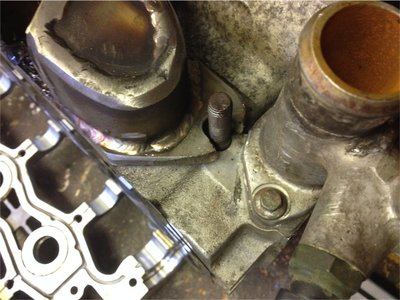

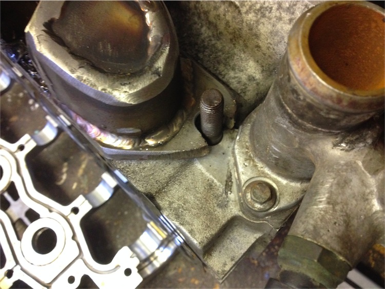

Hab heute den Turbokrümmer passend gemacht , der wollte zuerst nich auf die Bolzen flutschen ...
Hab nen Tag bei meinem Kumpel gebucht und schlussendlich haben wir , der Einfachheit halber , die Bohrung aussen aufgeflexxt. Ob nu die Bolzen gerade standen , oder die Bohrung nich 100% waren , wen juckts , is halt Custom und wird passend gemacht. Einige Bohrungen von 11mm auf 12 mm erweitert. Uhhh , na ja , ich hab halt von den Bohrungen und dem Krümmer ne Schmiege gezeichnet und die in alle Welt verschickt , na die werden sich freuen ... haha ...

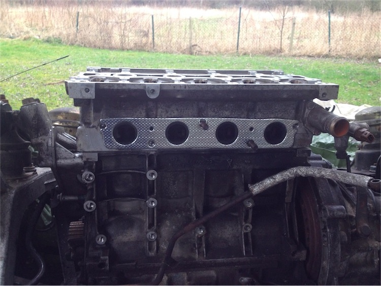

Und somit war er das erste Mal richtig drauf :

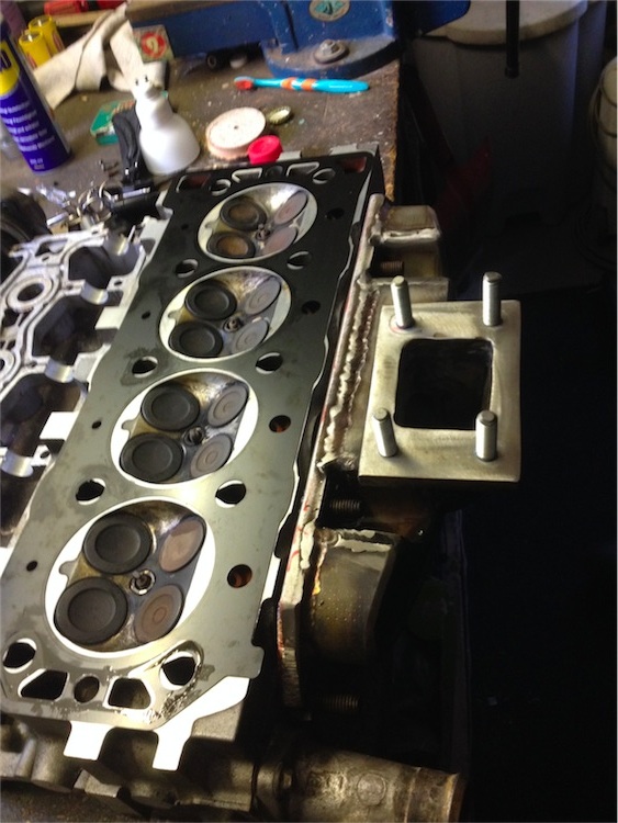

Und da Jan68 mich heute nochmals ins Gebet genommen hat , habe ich , JAAAAA ich gebs ja zu , alles nochmals richtig saubergemacht ... :lol:
Saubä.jpg [ 158.41 KiB | 23924-mal betrachtet ]

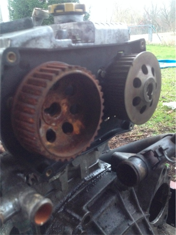

Hab Land in Sicht ! Hab heute fast den Motor komplett zusammengeschraubt bekommen, fehlen nur noch die Zahnriemen, nun hab ich allerdings das "Red devil Kack Rad " am Start :

Zahnflanken musst du entrosten, schleift dir sonst den Zahnriemen ab :D
Aufnahme für die Welle wär auch nicht schlecht, Passungen und Rost stellen eine stabile Verbindung her
Innenseite wegen der Optik und den Rest kannst so lassen :konfus:

..is dat nich verkehrt rum?
Mi 25. Mär 2015, 20:49
Naa, Seppi, dös baßt scho. Im Bild rechts ist die Einlassnocke, da sitzt die VVC-Einheit drunter.
