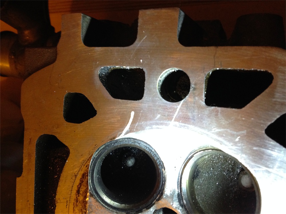

Zur Belustigung, das Bild vom Rip porten.
Sollte ich morgen mit dem Kopf unterm Arm beim Hamburger Motoren Fachbetrieb auflaufen, was sag ich dem ?
" EY Kuddel , nehm mal XXX Mü runner, ick hef me n´bischn dummert anstolen ... " :mrgreen:
Was kostet sowas im Normafall ? JAAAAA, ich weiß, is bundesweit verschieden ... aber wenn der 100 Eur sagt, issas dann zuviel ? zuwenig ? was zahlt man im Ländle ? wenn die ahnen, das da ein Ahnungsloser kommt, leuchten denen doch bestimmt die Augen ... UMSATZ !!!!
Scaled Image.jpg [ 187.22 KiB | 38505-mal betrachtet ]

was haltet Ihr hiervon ?
http://www.ebay.de/itm/121198234464?ssP ... 9#payCntId
Ja/Nein ? Um den Kopf zu retten würd ich das gern investieren ... nun hab ich ja eben auch gelesen, das wenn da an der Combustion Chamber herumgeportet wurde, ohnehin geskimmt werden muss, um die Kompressionswerte zu erhalten .... aber da bin ich raus, wieviel runter, bli bla blub , keine Ahnung ...

Hmm sag mal was machst Du da überhaupt? Willst Du den auslitern oder warum schleifst Du im Brennraum rum?
Ansonsten ist das schwer am Bild zu erkennen wie tief das ist.

The very least you should do when fitting a VVC head is to remove the recession ledges around the inlet and exhaust seat inserts in the combustion chamber and smooth/ease the ledges and ridges around the inserts in the valve throats as shown in the photos below..
von http://www.dvapower.com/
Bilder sind auch da ...
"auslitern" ? der Begriff sagt mir bis dato nix ...
und schwupps kurz gegoogelt , nee auslitern mach ich nicht ...
und da man very least mit "mindestens" übersetzen darf, hab ich da den Dremel als erstes reingehalten.
Diese Porting "Anleitung " hat ja man auch nich irgendwer geschrieben .... und der Hr, Andrews scheint ja zu wissen was geht ... und ich merk schon damit ich das nicht vollends verkacke, das ich mir RICHTIG Zeit dafür nehmen muss ...
Mal sehen was draus wird ...

Ich hab eben versucht ein Bild von der Seite zu machen , um die Tiefe zu verdeutlichen.
Alle fehlgeschlagen, sieht man nix drauf ... :down:

Das planen sollte unter 100€ kosten, Problem bei den MPI Köpfen ist, sie sind nicht mehr hart wenn zu viel runter genommen wird.
Überprüfe mal wie weit die Laufbuchsen über stehen.
Zum bearbeiten des Kopf Schraube die alte Dichtung auf den Kopf.
Und bedenke das weniger manchmal mehr ist.
So darfst Du die Auslaße nicht so gross machen wie der Krümmer Eingang...
Dave beschreibt nicht alles auf seiner Seite...

Deinen Kopf planen kann genau der Motorenbauer, der Dir auch gleich dreiwinklige Ventilsitze verpasst. ;)
Planen allein liegt so bei ca. 50-80 EUR bei Fachbetrieben hier im Süden, das dürfte bei Euch eher günstiger sein.
Ich kann Dir vor dem Planen Folgendes ans Herz legen, das machen sowohl Dave Andrews (DVA) als auch Roger Fabry (Sabre Heads) vor dem Planen bei jedem ihrer Köpfe, den sie bearbeiten.
Denen glaube ich, die haben die meiste Erfahrung mit genau den Motoren und davon schon ein paar gemacht.
Ziel ist eine Materialverdichtung vor dem Planen...ob's was bringt keine Ahnung, aber sinnvoll scheint es zu sein.
Details hier:
http://wiki.seloc.org/a/Cylinder_Head_Fire_Ring_Peening

Die Ventile kannst Du erst einmal mit Backofenspray vor reinigen..
Beim Auslass Legat Du die alte Krümmerdichtung auf und zeichnet an, unten lässt Du zum Krümmer 2-3mm stehen, am Rand reichen 1-1,5mm.
Sinn ist zu verhindern das Abgase zurück in den Verdichtungsraum strömen weil bei bestimmten Drehzahlen/Strömungsgeschwindigkeiten das Querstromprinzip nicht sauber funktioniert.

Ich hatte vor die Bohrmaschine irgendwie festzuspannen und dann mit Schmirgelpapier "abzuziehen" , ähem , ihr versteht ...
Ich hab, glaub ich , JEDES VERFUCKTES " K16 " oder how to "fräs skim port säuber bohr Stössel Öl HGF MGF VVC Ventil Camshaft rebuild usw. " video auf YouXXXX durch ...
Mir raucht zwar der Schädel, aber so ungefähr hab ich ne Idee, von dem Gedengel ...
Morgen werd ich das erst mal löschen ... :mrgreen:
Formatieren, heißt das ...
Danach neu aufspielen mit @ gallo : Querstromprinzip !!

Der Dremel is Schrott ! eben 2 Stunden damit gearbeitet und nu isser hinüber ... Na Supi ! 10 Std insgesamt und er hat sich in die ewigen Jagdgründe aufgemacht ...
In mir reift der Gedanke, das Porten nächsten Herbst nen Fachmann zu überlassen. Der Dremel ist das falsche Werkzeug und das Alles jetzt noch mal mit Kompressor und auf Druckluftbasis zu kaufen.
" Ich glaube nicht, Tim " ... der Dicke mit dem Bart , ich hör ihn ...
Der Stig hat mir Bilder gezeigt, " Holy shit " kann man da nur sagen. Das ist in Heimarbeit so nicht hinzubekommen, ohne die richtigen heavy Tools ...
Immerhin hab ich die Auslässe nun schön sauber gekriegt, na wenigstens das .... und die Brennräume sind auch schicker geworden.
Was auch immer das bringt/heißt ... und gemeinhin ist man ja hier der Meinung das ab 170 PS die Kolben gefährdet seien ...
Da bleib ich jetzt leicht drunter und gut is, erstmal ...
und die Kolben werd ich definitiv nicht tauschen können / wollen ohne Garage und passendes Werkzeug ...
Somit wieder mal : "Scheitern als Lösung" und ein bischen sparen und im nächsten Herbst zünden wir Stufe 2 !
Was ich jetzt noch machen werde ... 1. ist das Verdichten der Feuerringe 2. Skimmen lassen
