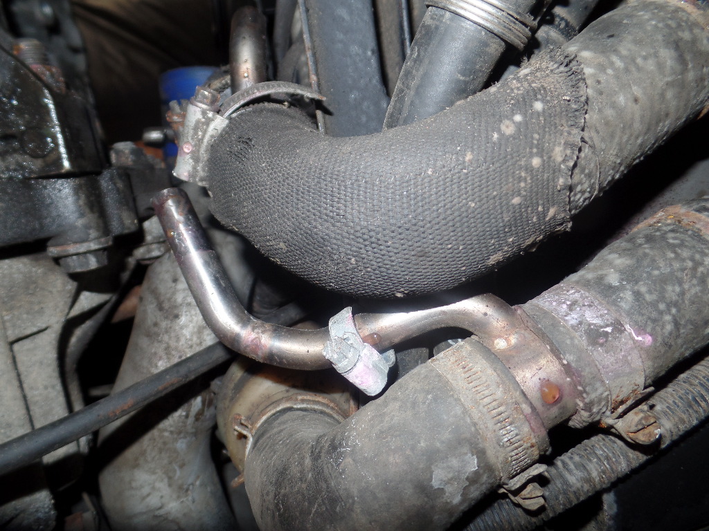

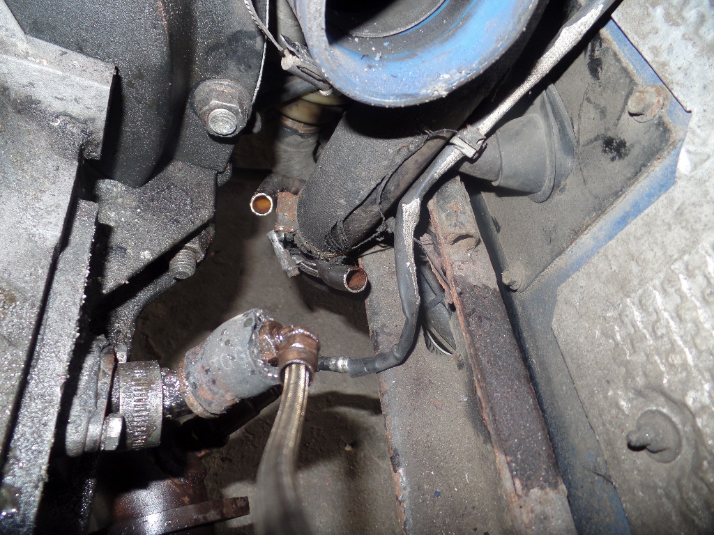

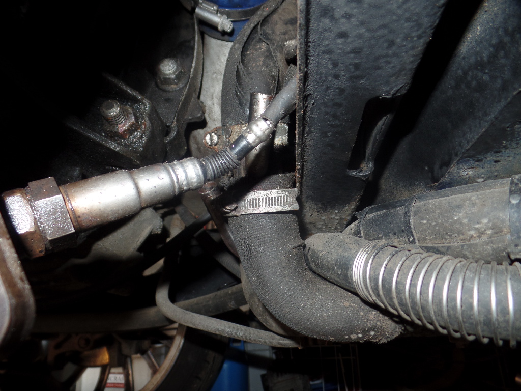

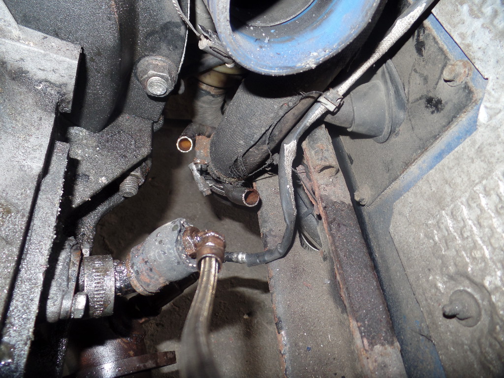

Und hier kommen die versprochenen Fotos:
Hier ein Blick auf den Motorraum von oben Richtung Kühlwasserschläuche. Bei genauem Hinsehen erkennt man die zwei Anschlüsse für die Turbokühlung, einer vorn, einer hinten. Wobei ich wieder vorn und hinten durcheinander gebracht habe, mit „vorn“ meine ich also den, der näher am Block hochkommt.
Kühlwasseranschlüsse von oben.JPG [ 419.28 KiB | 25364-mal betrachtet ]

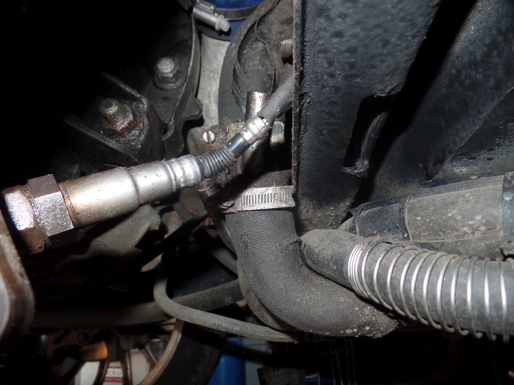

Und so sind die in die Schläuche integriert:
vorderer Anschluss - im Rücklauf.JPG [ 419.69 KiB | 25364-mal betrachtet ]
hinterer Anschluss - im Vorlauf.JPG [ 416.81 KiB | 25364-mal betrachtet ]

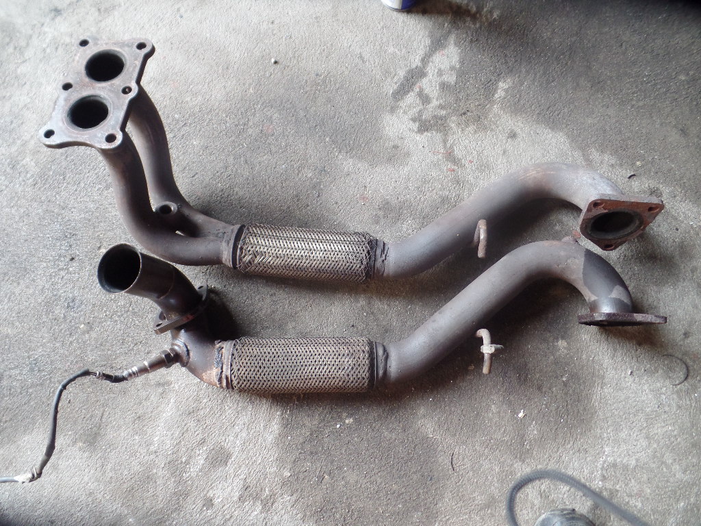

Und hier die zwei Hosenrohre mal nebeneinander. Die Lambda hab ich dir schon rausgedengelt, die ist sowas von verrußt, ob die noch was kann, weiß der liebe Himmel. An den Kat mag ich noch gar nicht denken ...
Hosenrohre.JPG [ 418.98 KiB | 25364-mal betrachtet ]

Ganz großer Sport, Mykel !
Ein Bild sagt mehr als tausend Worte !
Und nun sehe ich auch , das ich mir mit diesem Hosenrohr vom Turbo Elbow abwärts nun überhaupt keinen Kopf mehr um den Auspuff machen muss , Coolomatissimo !
Und das die Wasser T Abgriffe / Stücke / Dingens nix mit den Alu Teilen aus dem Link zu tun haben, auch supi ....
und einfach zwischengesetzt ... Dascha man nu ( relativ ) easy !
( Immer dran denken , ICH bin es, der hier gerade so tut , als wisse er, was abgeht ... :lol: )
Und die Lambda Sonde sollte so ne Breitbandlambadasonde sein, soweit ich weiß ...
Ob die, die dran ist, eine BLS is ? No lo se ... Bosch ab 4.2 wird immer wieder genannt ... Emerald - Turbo - VVC Kopf funktioniert nur mit Lambdacontroller und Breitbansonde , Info kommt vom Stig , genaues technisches Warum is mir natürlich einigermaßen schleierhaft ... haha ... nee , nich ganz , aber ich kriegs nicht mehr genau zusammen ... einfache Lambda kann nur an oder aus und Breitband kann genauer über breiteres Band , mehrere Messpunkte, wie auch immer , somit funzt das mit der VVC Verstellung genauer ... und überhaupt ...

Ich glaub, hier bin ich schon mal gar nicht so verkehrt ... für die Wasserversorgung des Turbo´s, ne wahr, ganz schön happig für so´n dusseliges Kackrohr, mit so nem kleinen Scheissrohr dran ( fluch :!: , :twisted: :mrgreen: ), egal :
http://www.ebay.de/itm/Aluminium-T-Stuc ... 2c932a1a50

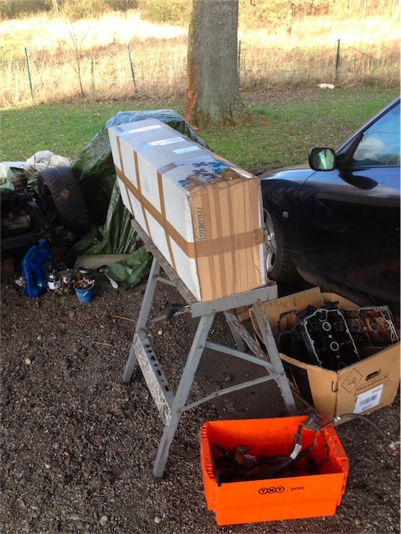

Mo 9. Mär 2015, 13:06
Helleddi !
kann losgehen .jpg [ 205 KiB | 25151-mal betrachtet ]
So, ich such jetzt nur noch die umliegenden Weiden nach allem Werkzeug und Teilen ab, dann geht´s los !
Danke Mykel und das Paket mit dem Garett ist seit gestern auf dem Weg.

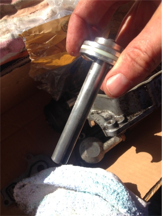

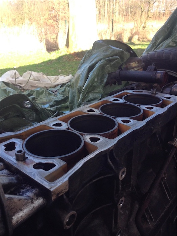

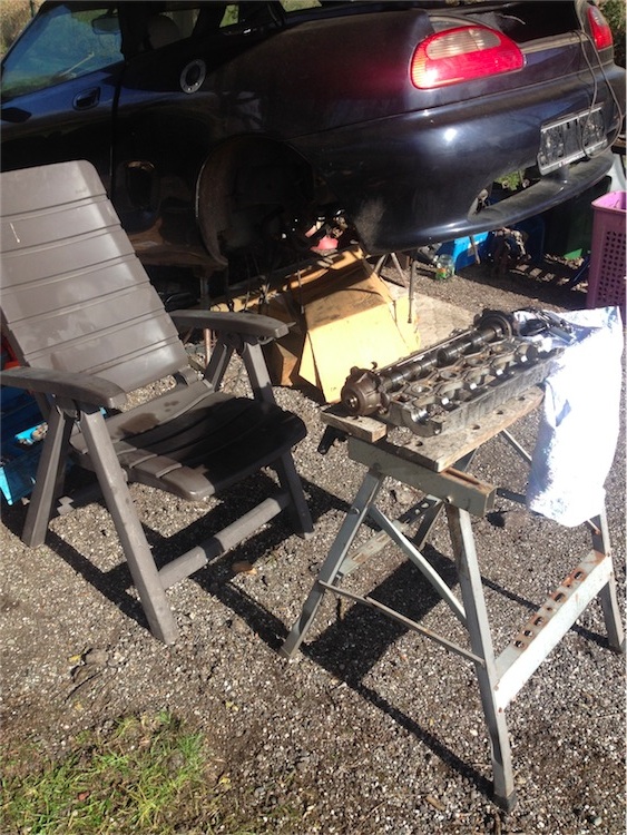

Hab gesatern bei strahlender Frühjahrssonne angefangen alles für den diesmal hoffentlich erfolgreichen Zusammenbau vorzubereiten. Hab alle Dichtflächen vollständig von den Resten gereinigt. Sieht soweit ganz gut aus, sach ich mal ... @speedsgood : hab somit versuch mal ordentlich und sauber zu arbeiten ... öfter mal was Neues ... 8-)
Arbeitsplatz mit Sonnenschutzfaktor 25.jpg [ 224.62 KiB | 25087-mal betrachtet ]
Blitzblank.jpg [ 136.28 KiB | 25087-mal betrachtet ]
Nebenbei versuch mich an alles zu erinnern, wie was wo zusammenhängt, warum das Auto da steht und warum so viel Teile noch nich wissen wo Sie hin sollen , :mrgreen: ...
Wenn die Nockenwelle hier eintrudelt ist somit alles fertig zum Zusammenschrauben.
Aus der HCU hab ich 4 Pfund Gummidichtungsschmodder rausgeholt, und auch alle Ablagerugen entfernt ; Zähne geputzt und die Laufflachen mit feinstem Schmirgel gesäubert ! Sollte nu flutschen ...
Putzfimmel.jpg [ 123.95 KiB | 25087-mal betrachtet ]
Frage : Entfettet Ihr, oder ist das sogar generell üblich die Dichtflächen für die ZKD zu entfetten ?
Wenn ja , mit was ? wieder Bremsenreiniger ? :angel:
Es soll ja diemal besonders hübsch werden ...

Ja, die Flächen am Kopf und Motorblock mit Bremsenreiniger entfetten und mit einem Tuch abnutzen welches nicht Fuselt. Aufpassen dass du nicht zu viel Bremsenreiniger ins Innenleben des Motorblocks bringst, am besten da gar nichts runterlaufen lassen.

Bremsenreiniger ist übrigens hoch flüchtig, nicht so schlimm wenn da was in den Block läuft, sonst wäre meiner lange schrott, nachdem ich die Auflagen der losen Laufbuchsen damit im eingebautem Zustand fettfrei gemacht habe :angel: vor dem Einkleben.
Meine Dichtflächen habe ich mit Schmirgelpapier entfettet :konfus: , ok war sehr feines Schmirgel, min. 1000er.
