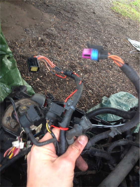

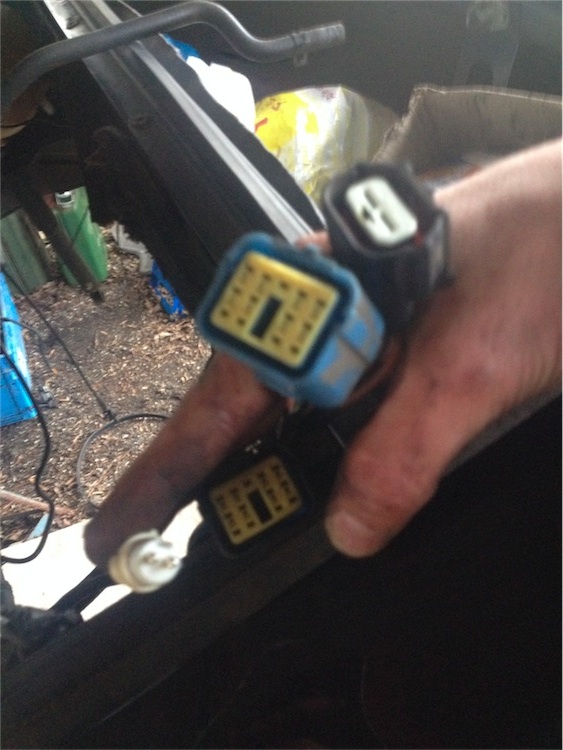

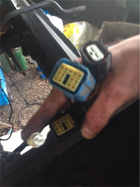

Hab mich deshalb an die Kabelage vom Motor gemacht :
Dateikommentar: Am F sind diese Stecker ...
on car .jpg [ 127.02 KiB | 25246-mal betrachtet ]
und TF/Emerald Stecker rechts passen da nich dran , die links vom 1998 VVC Kabelbaum schon , na klar ...
Nun gehts an Eingemachte und ich erinnere mich an was Mykel gesagt hat, " muss er nur ein bisschen Löten " , :twisted: das kriegt hier gerade eine Projektbezogene "Katastrophengrößenordnung"
Lösung ist also , die VVC Stecker auf die Emerald/TF Stecker umzudengeln ...
Hat jemand die Stecker Belegungspläne , um das bewerkstelligen zu können ? :up:
Panik hab ich nich , ich brauch nur die richtigen Belegungspläne/Kabelfarben usw.
Aber ein Bier mach ich mir auf den Spass trotzdem erstmal auf ...
Mein erster Gedanke : och , nööö ! :twisted:

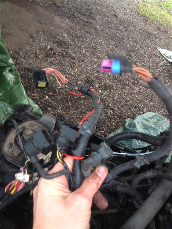

noch ein paar weitere :
Dateikommentar: links VVC, rechts blau, lila vom zzt ...
more trouble.jpg [ 186.76 KiB | 25246-mal betrachtet ]
Da muss ich mich erst mal reindenken ...

Nochmal : der vorletzte Post , das Bild mit den Steckern in der Hand ...
Die Kabel gehen meiner Erinnerung nach alle nach vorn ... sollte beim TF nicht anders sein ... wohl zum Sicherungskasten ( klar , Doofmann ... )
es fürhrt kein Weg dran vorbei , hab hier im Forum mal die Suche gegängelt ; nix ... Dieter nix , na ja , ein bisschen was ...
Mykel , hast Du die Pinout, Belegungs und Farbpläne ? ( DINGS , ja genau ... haha ... )
BIDDE ! :lol:

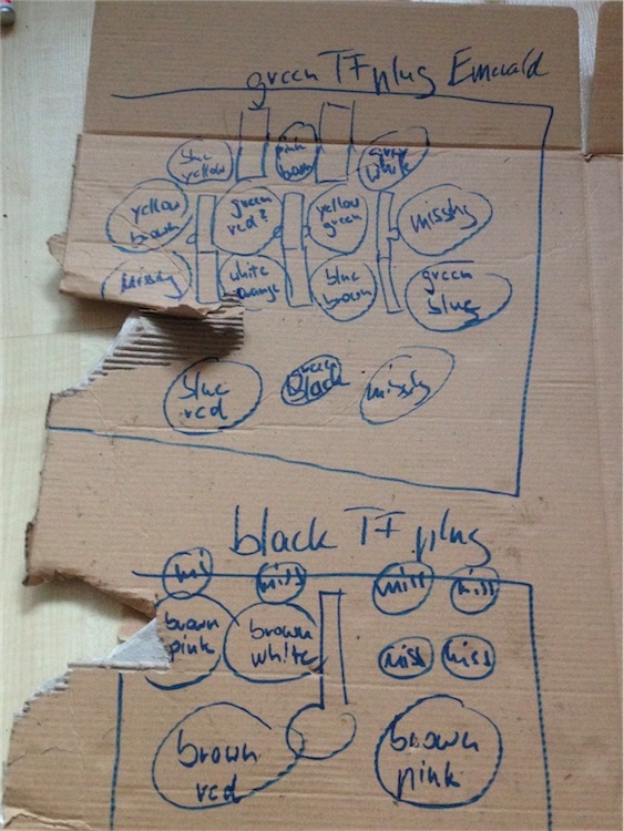

Fr 26. Dez 2014, 01:31
nochmal hier, weiter oben halte ich am Fahrzeug die Kabel in der Hand " on car " ...
kann jemand mal mitdenken , bitte ...
Der TF Emerald Kabelbaum vom BlueT hat so wie er ist funktioniert ...
am TF , wohlgemerkt ... ich hab nen MK1 ...
Die Stecker, ich auf dem Bild am Auto in der Hand halte , möchte ich so lassen ( am Auto Löten is kack ... ) und den Emerald Kabelbaum auf die Stecker vom VVC , also die passenden , umlöten ...

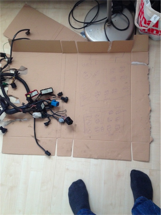

hab hierfür schon mal folgende Pinbelegung rausgeschrieben ...
Schach.jpg [ 116.86 KiB | 25169-mal betrachtet ]
diese Pinbelegung : die Auflösung reicht nich , um das großzuziehen , ich mach da noch ne Excel draus ...
Somit sind die VVC Stecker zum Abschneiden freigegeben ...
Aber ist das der richtige Weg ?
Ich vermute mal, das in den technischen Dokumentationen die Farbenstriche, die Farben der Kabel darstellen sollen ... ich hab da noch keinen Abgleich gemacht ... wie gesagt, ich denk mich da gerade rein ...
Sollte ich nun auf der Emerald Kabelbaumseite dieselben Kabelfarben finden und Rover da nix verändert haben, ( was Sie wohl ( zur Freude Aller : ich muss KOTZEN :evil: :mrgreen: , doch gemacht haben ... )
aber egal , von der Herangehensweise ,
sollte das zum Erfolg führen, oder ? ... na ja ... vielleicht ... wenn der Mond günstig steht ... bei Ebbe vielleicht ... na ja, man weiß es nich ... man steckt ja halt nich drin ...
ist das der richtige Weg , ist meine Frage ! :?:

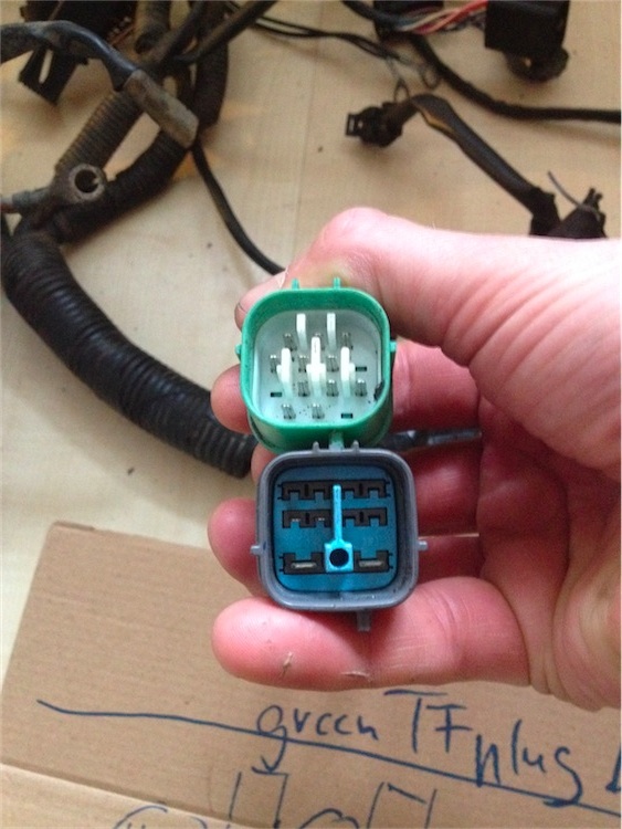

Ich hab auf der VVC Seite am Auto Bild oben , in meinen Händen und somit:
MGF Stecker Blau : 13 Kabel
MGF Stecker Schwarz : 11 Kabel
MGF der kleine Stecker : 2 Kabel, beide braun , geil , ich kotz wenn ich sowas seh ... :evil:
An dieser Seite ist die Klimakabelage noch komplett mit drin, da werden somit einige Kontakte wohl frei bleiben ...
TF Stecker Emerald Seite Grün ( soll wohl die Gegenseite vom TF blauer Stecker am Auto sein ) 13 Kabel ( das würd ja passen )
Ich check morgen, ob die Kabelfarben Emeraldseite zu VVC dieselben sind ...
Emerald Stecker Black 4 ( da is Chaos , wohl auch der fehlenden Klima geschuldet ... 9 Kabel Differenz ... und NEIN , natürlich bin kein Elektriker ... das wird hier gerade "online, on the fly" gelernt ... "Allez hop " :mrgreen:
Somit hab ich hier den komplett Alptraum am Start und alle die irgendwann , sowas machen wollen , kann ich somit nur raten, mit nem MGF MK2 zu beginnen , da diese Stecker Geschichte da nicht vonnöten ist , da sind alle Stecker, MGF zu TF, kompatibel, somit : plug and play ...
aber die Herausforderung ist ( vorerst ) angenommen , " DAS WOLLN WIR DOCH MAL SEHN ... " :mrgreen: LOL !
Aber ich kotz grad, ... 360 Grad ... :mrgreen:
"Scheitern , als Chance ... " wieder mal ... :roll:

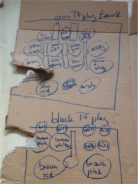

Ja, ich war dabei die Kabelfarben vom Fahrzeugkabelbaum herauszufuddeln, um Sie letztendlich per HARAKIRI
GOD MODE , miteinander "hardzuwirern" ( ups , neues Verb erfunden ! )
Ich hab das eben auch erst gelesen, Stig , du bist also schon durch die Hölle durch , na ich glaub Dir das ... :twisted: :mrgreen:
das schafft man nur permanent betrunken ... :mrgreen:
Ich bin drauf und dran dem Postboten, den Mykel losgeschickt hat , von hier aus entgegenzulaufen , haha, ehrlich ...

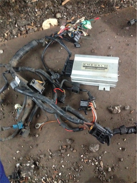

Ich war aber heute morgen schon fleissig , bin der Emerald Kabelage an den Kragen :
TF Emerald plugs oben grün unten schwarz.jpg [ 134.2 KiB | 25067-mal betrachtet ]
und
plugtime.jpg [ 162.54 KiB | 25067-mal betrachtet ]
Ich werde nachher nochmal beigehen und schauen , ob da einigermaßen Übereinstimmung von den Kabelfarben besteht, nur interessehalber ...
man weiß ja nie, wofür das noch gut sein kann ...
