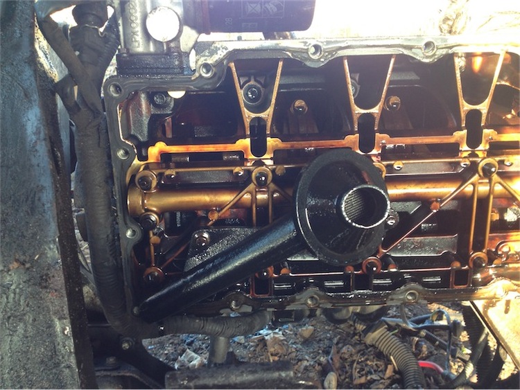

das hier ist meine :
verstärkte Ölschiene Fragezeichen.jpg [ 168.47 KiB | 27314-mal betrachtet ]
das is ne Alte ? huh ? beim angeblichen BJ ZZ-T 2004 ?
was ? es wurden in den Turbo´s alte Ölschienen verbaut ?
das mag ich nicht glauben ... oder bin ich da schief gewickelt ?
Ob der Typ mich beschissen hat, lass ich mal so im Raum stehen ...
bis sich das hier klärt ... Haelge , ne Ahnung ? 2004 er , 75 er , welche Ölschienen wurden da beim Turbo verbaut , huh ? :angel:

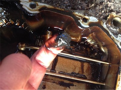

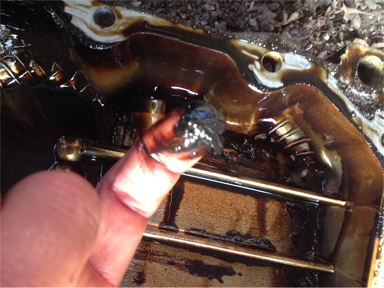

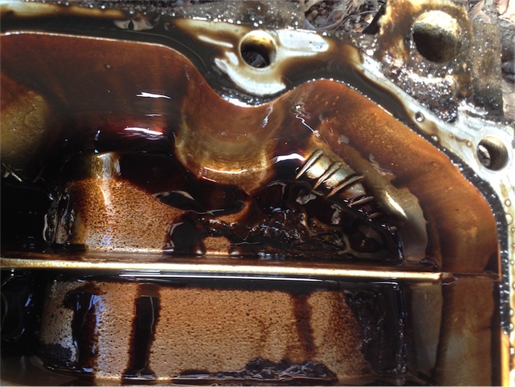

Hab ein Viertelpfund Schmodder aus der Ölwanne geholt ...
sieht das nach übermäßig "viel" aus ? oder ist das normal , nach xtsd Kilometern ...

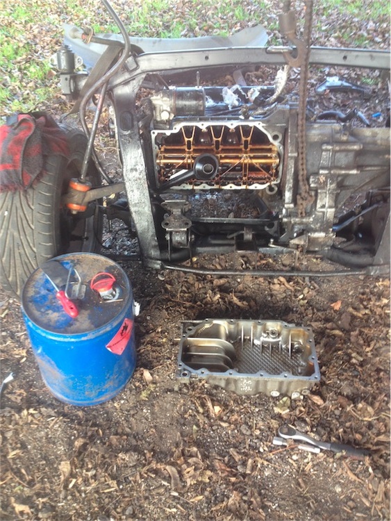

na ja , nu is alles sauber ( man glaubt es kaum, jetzt fang ich noch das Putzen an , das war bis dato nich meine Domäne, da bin ich ehrlich ... :mrgreen: )
Begeistert bin ich vor Allem von meinem Flaschenzug , best buy 2014 !
so weit so gut .jpg [ 231.68 KiB | 27314-mal betrachtet ]

Cadde, die verstärkte Ölschiene wurde erst 2006 von Land Rover eingeführt.
Sa 6. Dez 2014, 18:08
:?: :arrow: :shock:
echt ? :lol:
na , das erklärt so einiges ... ;)
Mich wundert außerdem gerade gar nix mehr ... :mrgreen:
