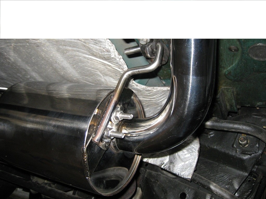

Kann jemand mal dazuschreiben, welcher von den Töpfen eine variable Verstellmöglicheit zur Aufhängung (am rechten Haken so wie der Originale -zumindest beim TF-) hat?
Fr 12. Okt 2012, 18:00
Beitrag Re: Sportaupuff - welchen gibt es noch?
Daytona hat.
Fr 12. Okt 2012, 18:12
Beiträge: 300
Wohnort: Bristol UK
Der TT MK 4 ist ebenfalls auf der rechten Seite variabel zu befestigen :-)
Steffi
Fr 12. Okt 2012, 19:18
speedsgood hat geschrieben:
der TT Mk7 hat eine variable Verstellmöglichkeit per Langlöcher am rechten Haken. Finde ich sehr gut gemacht und man kann in so schön einstellen :up: .
Mittlerweile oder bald hat der Neil einen Mk7/3 (veränderte interne Abgasführung am Y-Rohrstück) fertig und ein MK8 ist auch in Planung (Prototyp gibt es schon, soll einer mit 4 Endrohren werden). Hier schon zu sehen: http://forums.mg-rover.org/showthread.php?t=486409
Hier mal ein Bild von dem rechten Haken bei meinem MK7 :
TTMK7.jpg [ 239.87 KiB | 17103-mal betrachtet ]
