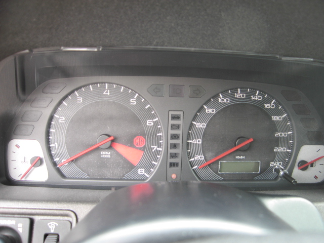

habe meinem kleinen die Armaturen "entnommen".
Ich Wollte andere Ziffernblätter einbauen. das ganze Kombiinstrument habe ich draussen nur weiss ich jetzt nicht wie ich die zeiger ab bekomme um die ziffernblätter zu tauschen.
hat das schon einer von euch gemacht ? ich habe einen TF Bj. 2004
bin für eure hilfe sehr dankbar :up:

Zeiger sind nur draufgesteckt und müssen NUR abgehebelt werden.
Aber ganz ehrlich :angel:
Ich würde es nicht machen weil die Zeiger und deren Welle SEHR zerbrechlich sind
Gruß Uwe

hmm schwere entscheidung
habe diese hier gefunden
http://www.jasoncarlmorgan.com/MGTF%20L ... 20SAMPLES/
und wollte mal austesten wie es so ausschaut.
also die zeiger sitzen sehr stramm.
wenn du sagst die welle ist sehr zerbrechlich dann lasse ich es wohl besser sein :puh:

nimm ne gabel o.ä. und hebel ganz vorsichtig
nicht nur an einer seite... das geht meist schief

mit der gabel hats geklappt :up:
ich reiche mal ein paar bilder nach wenn alles "Gut" ausgeht und aussieht.

so hab die dinger drinne, erstmal habe ich nur drehzahlmesser und tacho getauscht an die kleinen instrumente mache ich mich villeicht demnächst mal dran. Bilder kommen Morgen....

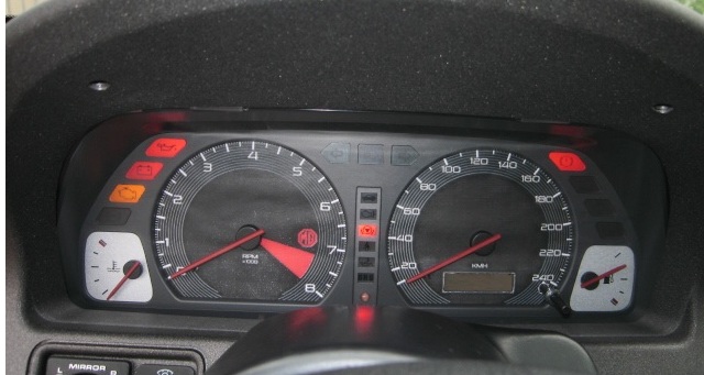

Hab ich schon ne ganze Weile drin :lol: :lol: :lol:
Gibts bei K-tec

Dat war ja nochn Uraltbild :oops:
So sieht es jetzt aus

schick schick :D aber mir zu verspielt :)

So siehts momentan bei mir aus... kommen aber noch tachoringe dran und ein bisschen feinarbeit ist auch noch zu tun...
habt du bei dir die Lämpchen für die beleuchtung getauscht ?? bei mir ist es eher gelblich.
Ja da sind weisse LED`s drin und die gelbliche Scheibe ist weg.

nene die werden auch getauscht. die zeiger sitzen nur strammer und ich wollte erstmal sehen wie es aussieht, auserdem kommen noch tachoringe dran ...
