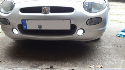

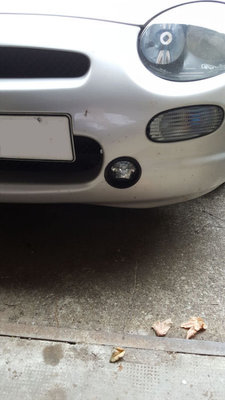

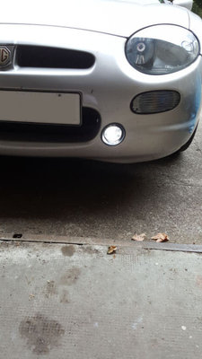

Hab in meinen F nun mal Tagfahrleuchten nachgerüstet . Ich hab ewig gesucht um was zu finden . LED Band (auch wenn es die mittlerweile mit Zulassung gibt ) schied von Anfang an aus. Irgendwo in einen Spalt ein Band reinzuplöngeln kam für mich garnicht in Frage . Irgendwelche Scheinwerfer Zweckentfremden und da rein, ebenfalls No Go. Die meisten länglichen Fertigleuchten gehen nicht weil die die Rundung der Stossstange nicht mitgehen und somit überall hin leuchten nur nicht nach vorn. Dann hab ich die gefunden . Rund, LED Ausführung , Tagfahrlicht und Nebler in einem . 2 Löcher mitn Dremel in den Stossfänger , ein bissl gebastelt . Halterung zusammengefriemelt und für Vorn eine Abgeschrägte Blende gebaut . Fertsch ;) :lol:
