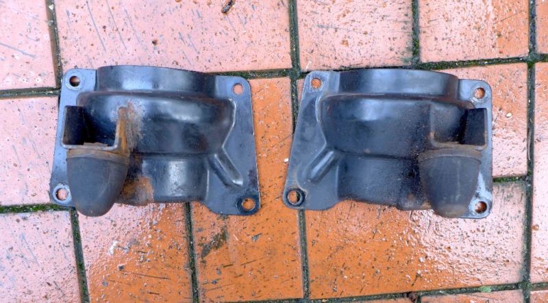

So, die Dinger sind heute angekommen und ich habe gleich mal etwas mit der Bohrmaschine entrostet.
Mal Bilder damit andere mal sehen was mit der Verstärkung gemeint ist.

Die schweiss ich mir doch selber drauf, Kinderspiel. :lol:
Und ich fahr schon jahrelang ohne mit den 16ern, keine Dellen, kein Problem.
Allerdings fahr ich nicht im Acker herum.

Joezapp hat geschrieben:
Dito. Und der TÜV hat sowohl die 11 Spokes auf dem grünen, als auch die Trophy-Felgen auf dem lila F ohne Anschläge eingetragen. Beim lilanen sind auch die Lowering Knuckels als "Werkstieferlegung durch Niveauabsenkung (schönes Wort :up: )" eingetragen.
Mo 8. Feb 2016, 23:44
Beitrag Re: Lowering knuckles
Solange die Eier nicht den Druck ablassen mag das gehen - hab aber schon gesehen wie die Platte krumm war nachdem der Druck raus war - daher hab ich die bei mir dann doch nachgerüstet

Hm, also ich hatte beim letzten Besuch bei medaber mal geschaut wie es da aussieht. Er hat einen original 98er MGF Brooklands mit 16 Zoll Serie und er hat auch die verstärkten Dinger drin. Zur Zeit liegt er aber an allen 4 Ecken auf den Gummis auf, so tief ist er. Weiß nicht ob das bei ~10°C normal ist.
Mittlerweile habe ich meine soweit entrostet gehabt und mit Brantho-Korrux Nitrofest 3-schichtig grundiert.
20160210_125715.jpg [ 193.63 KiB | 23749-mal betrachtet ]
20160222_161557.jpg [ 279.53 KiB | 23749-mal betrachtet ]
Muss reichen.
